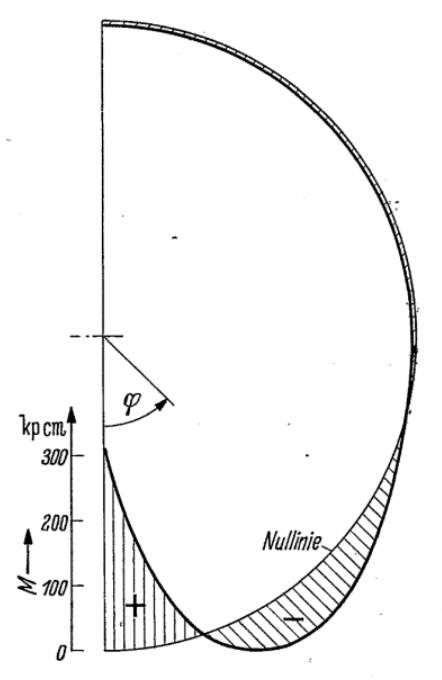

Da liegst du falsch! Das Paradoxe daran ist ja gerade, dass bei im Laufrad insgesamt niedrigerer Speichenspannung die punktuelle Last auf einzelne Speichen höher wird, weil sich die einwirkenden Kräfte anders aufteilen.
Der Graner hat sich zu dem Thema ausgiebig geäußert. Beim statischen Abrollen (ohne Antriebskräfte) einer 16mm hohen Felge mit mit 900 N vorgespannten Speichen liegt die Differenz zwischen der unten stehenden Speiche und den links und rechts daneben liegenden bei 72 N, die Felge wird um 0,2 mm ausgebeult. Bei auf 800 N verringerter Speichenspannung steigt die Differenz auf 252 N, die Ausbeulung auf 0,5 mm. (Wenn ich mich recht erinnere, rechnet der mit 85 Kilo Systemgewicht.)
Hohe, biegesteife Felgen vermindern den Effekt, höhere Speichenzahlen natürlich auch.

Der geht offenbar davon aus, dass die Felge unter Last insgesamt die Form eine Ovals annimmt. Und der Unterschied wäre auch etwas zu gering, um einen derart zerstörerischen Effekt zu erzielen - also gerade 100N an Vorspannung, resp. den von Dir errechneten effektiven Unterschied.
Ich denke, das haut insgesamt so nicht hin....... Ich kann nachvollziehen, was Du meinst, aber m.E. entspricht das nicht einem tatsächlich virulentem Problem.

Zuletzt gehen die alle davon aus, dass die Ovalisierung ein Irrtum oder eben unbedeutend ist. Das ist, ungeachtet kleineren Ungereimtheiten oder Unvollständigkeiten durchaus der Fall.
In diesem Fall wird das auch wirklich so schlicht sein, wie ich beschrieben hatte. Eine höherer Vorspannung hätte die Zerstörung nur beschleunigt.
Das sind genau die Lastwechsel, die auch der Graner beschreibt, die durch zu geringe Speichenspannung verstärkt werden, was durch die resultierende Biegebelastung der Felge irgendwann zum Ermüdungsriß /-bruch des Speichensitzes führt.
Ich fürchte nur, dass da nichts wirklich dran ist.
100N Unterschied sind nicht viel und der vorgeblich resultierende Unterschied noch geringer, als dass der eine solche Annahme rechtfertigen würde. Die Herleitung vom Graner ( ich kenne den nicht...) scheint mir ein wenig schwach.
