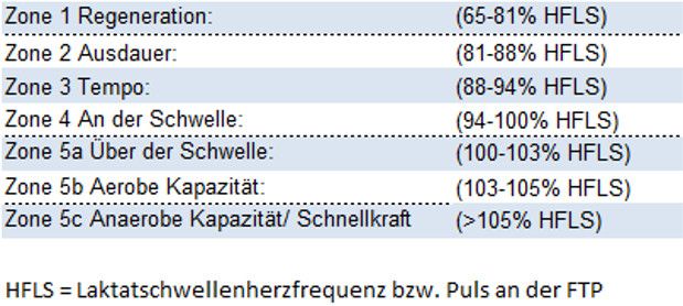

Für die TSS-Dokumentation gäbe es noch diese Abhilfe, die ich vor Jahren in einem Blog-Eintrag von Friel gefunden habe. Da wird die TSS vom Puls abgeleitet.
Dazu muss man allerdings die speziellen Friel'schen Trainingszonen kennen... :)
