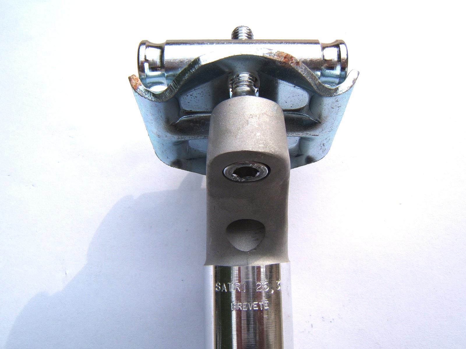

@Bonanzero : das merkwürdige ist, dass das SR 26,6 hat, die SaStü aber nur 26,3 - was ja eigentlich reinfallen sollte. Is aber nicht. Man braucht immer etwas Gewalt. Das SR ist allerdings auch recht rauh innen - Rostnarben etc. Hab schon mal mit ganz feinem Schleifpapier durchgewischt, hat aber nicht viel verändert. Müsste mal eine Tiefenmessung anstellen. Weiß aber kein geeignetes Werkzeug.
Verorgelt! Das Rohr ist völlig verorgelt, da war irgendein Idiot mit roher Gewalt dran. Wetten?
Ja, ist anzunehmen - und da die SaStü auch "verorgelt" aussieht, werde ich die beiden (Rohr und Stütze) jetzt einfach mal passend machen. Mal sehen, wer eher nachgibt. Denke, wenn man das Rohr noch etwas von innen poliert - das sollte nicht schaden. Und sonst wird die Stütze abgedreht.
Nicht polieren oder abdrehen. Technisch richtig ist auf Sollmaß aufreiben. Ein gut sortierter Radladen kann das.
Is klar, aber was wäre hier das Sollmaß? Mit leichtfertigen Ausreibungen habe ich an diesem Rahmen schon genug zu tun (Steuerrohr). Und da das Sattelrohr von innen ziemlich wüst aussieht, wird selbt eine Tiefenmessung evtl unterschiedliche Ergebnisse zeitigen. Ich denke, eine Schaumstoffrolle mit feinem Schleifpapier ist erstmal das mittel der Wahl, um die Unebenheiten etwas zu glätten. Dann wird man sehen, oder? Ausreiben kann man dann immernoch.
Eine der vielen Reysnolds-Tabellen sagt interessanter Weise, dass, wenn das Sattelrohr 28mm Außendurchmesser hat und 1/0,7Konifizierung aufweist, die Sattelstütze 26,2 haben sollte. Somit wäre die mitgekaufte einfach zu fett. Ich schau mal, ob mir eine passende über den Weg läuft. Falls hier noch jemand eine (nicht zu) schöne hat, gerne anbieten.
