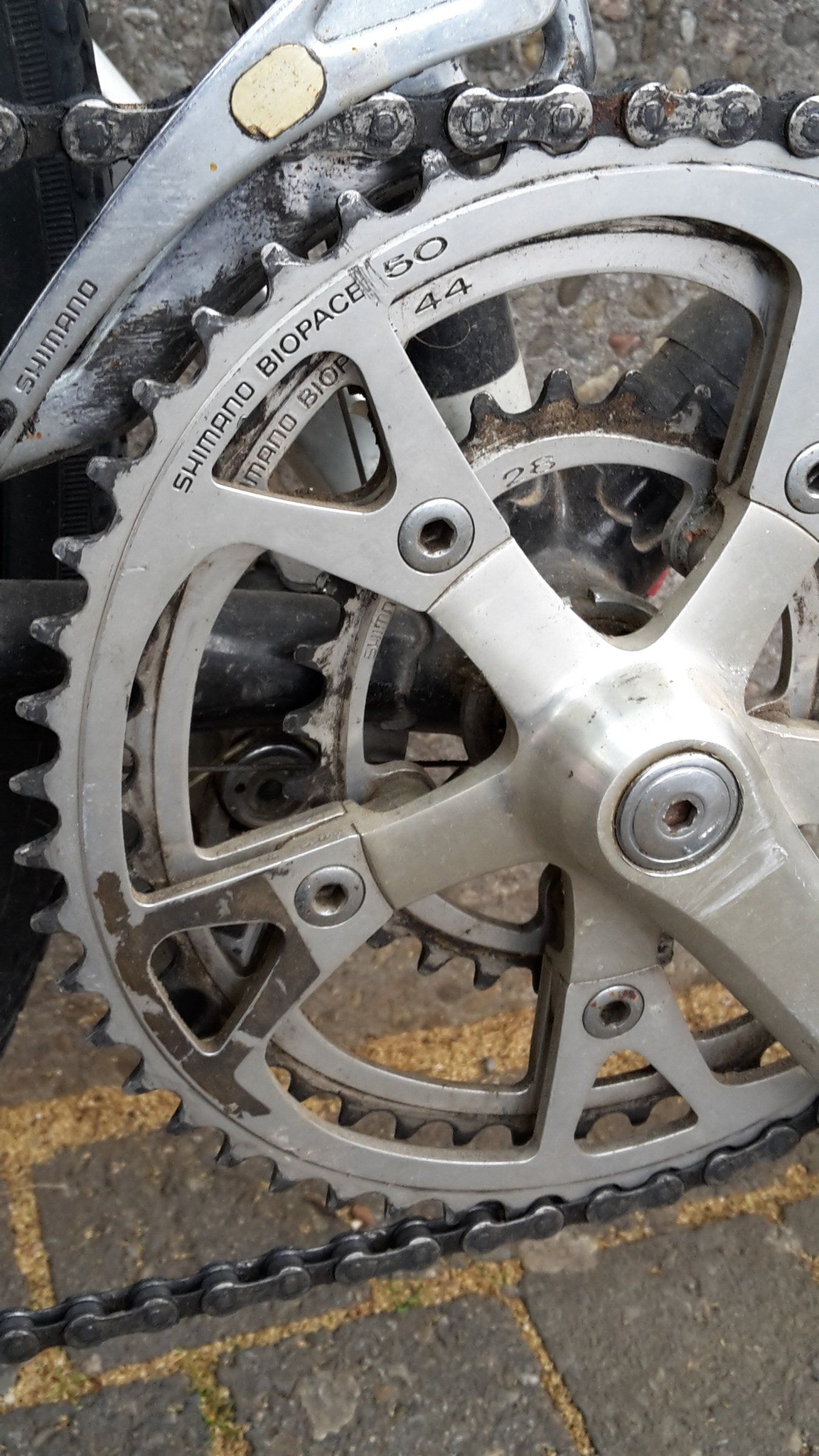

Interessant finde ich auch die halfstep + granny-Kurbel.

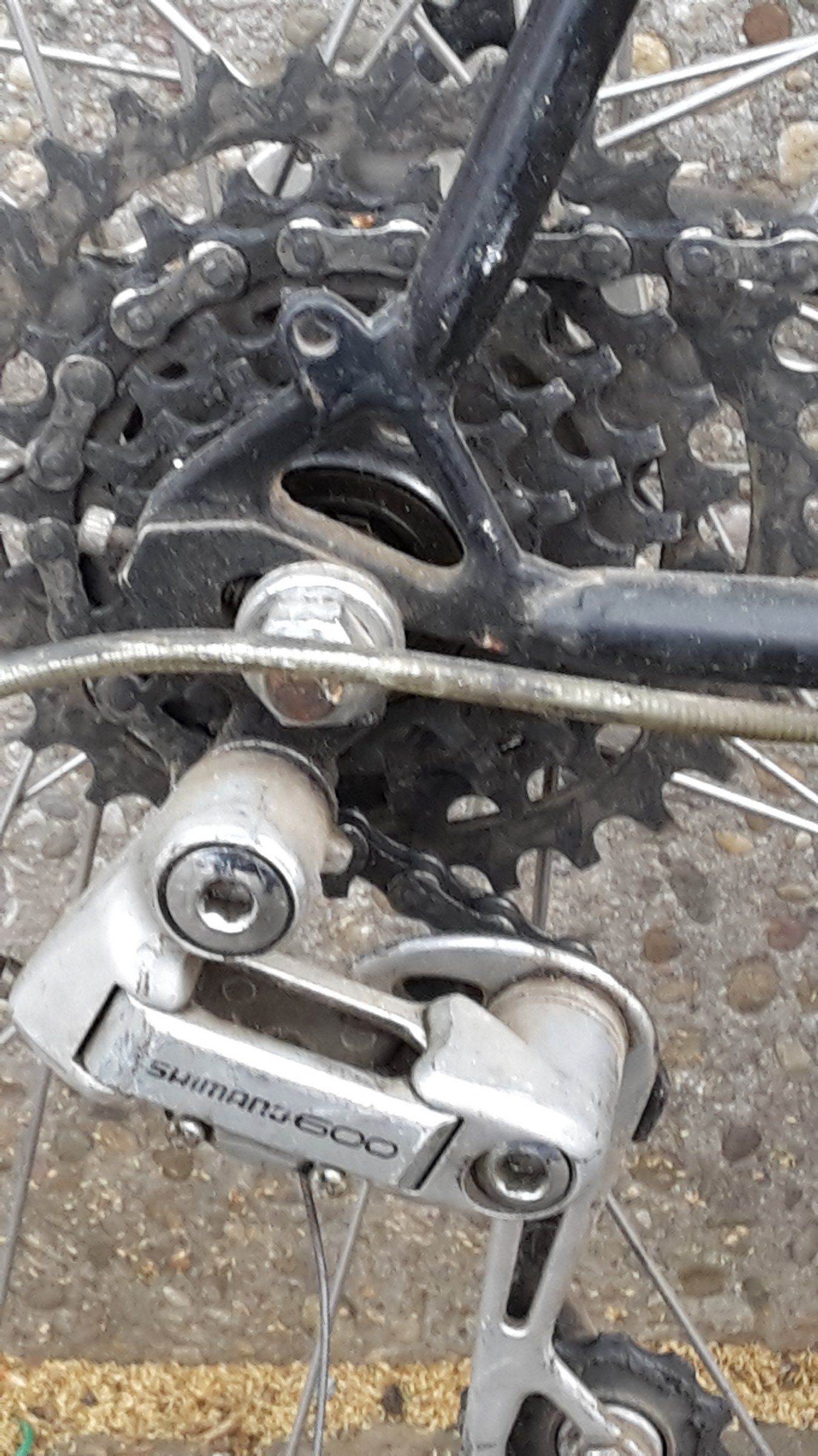

Vitus-Ausfaller. Könnte das was Französisches sein? Die Sitzstrebenanlegung spricht auch dafür.
