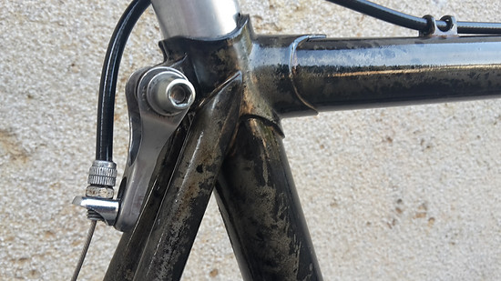

Wat is dat denn? Randonneuse unbekannter Provenienz
Noch zwei Fundsachen:
Ich lese: ....OLDS. Damit dürfte es nun wohl so gut wie sicher sein, dass es sich um einen Reynolds-Rohrsatz handelt.
73.
Re: Wat is dat denn? Randonneuse unbekannter Provenienz
Ist so ein Standardwinkel für Renner am Steuer- und Sattelrohr, oder?

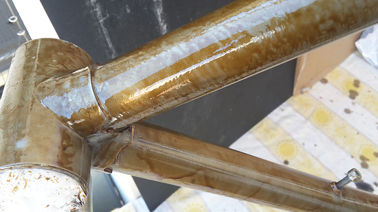

So, endlich geht es hier mal ein bißchen weiter, denn:
Ich habe mich Fertan!
Nach dem Waschen und Trocknen sah es so aus:
Ich mag den fischigen Look. Wie er allerdings zustande kommt, weiß ich nicht so genau. Im Fertan-Lehrvideo kommt da eine ganz andere, gleichmäßig-pechschwarze Oberfläche raus. Aber auch die anderen mit Fertan behandelten Rahmen hier im Forum sind nicht so gleichmäßig geworden wie bei Fertan:
"KLICK"
Ich hab nur die Stellen nachbearbeitet, wo das Fertan wirklich dicke, glänzende Stellen gebildet hatte. Den Rest hab so gelassen und mit Le Tonkinois übergepinselt. Die Fertan-Schicht schien sich richtig damit vollzusaugen.
Jetzt sieht es so aus:
Ich finds geil.

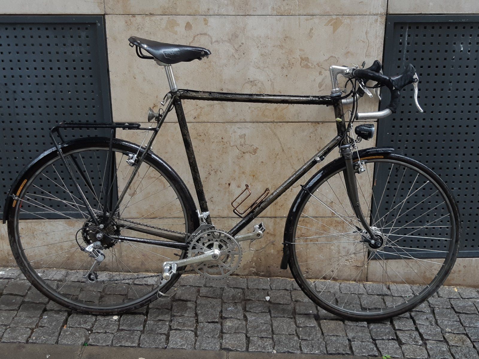

Und dann musste ich es natürlich auch gleich wieder wieder zusammenbauen:
Erste Ausbaustufe:
Die Gabel hab ich nicht mit behandelt und sie fügt sich, finde ich, ganz ok ins Gesamtbild. Aber wer weiß. Vielleicht kommt die auch noch dran.
Allerdings hab ich feststellen müssen, dass mir non-index-schalten, und dann auch noch half-step, echt schwer fällt. Deshalb werden jetzt verschiedene Ausbauten mit unterschiedlich viel Schaltkomfort folgen.
Fahr erstmal, vllt, gewöhnste dich ja noch dran.
Ja, probier mal eine Weile. Ging bei mir dann doch recht schnell, die Gewöhnung.
Die sind in erster Linie zum Bremsen gemacht, weniger zum Fahren. Der Lenker muss vor allem passen, dann die Bremshebel in die ergonomisch beste Stellung bringen (ausprobieren).
Wobei dein Lenker schon eine gute Form hat für einen Tourer. Die Hebel sind gar nicht so schlimm mMn.

Sagt mal, diese winzigen alten Bremsgriffe, die sind gar nicht dafür gemacht, um drauf zu fahren, oder? Ich hab wirklich nicht die größen Hände, aber die Teile tun echt weh...
Auch auf diesen Bremsgriffen kann man durchaus länger Fahren. Die Stellung entscheidet zusammen mit den radien des Lenkers. Die gezeigte Kombination ginge für mich problemlos - was aber eben nicht viel heißt. Eine gründliche GEwöhnung ist immer Voraussetzung, das kann Monate dauern, man wird aber ständig zufriedener. Sind halt keine Pedelecs.
