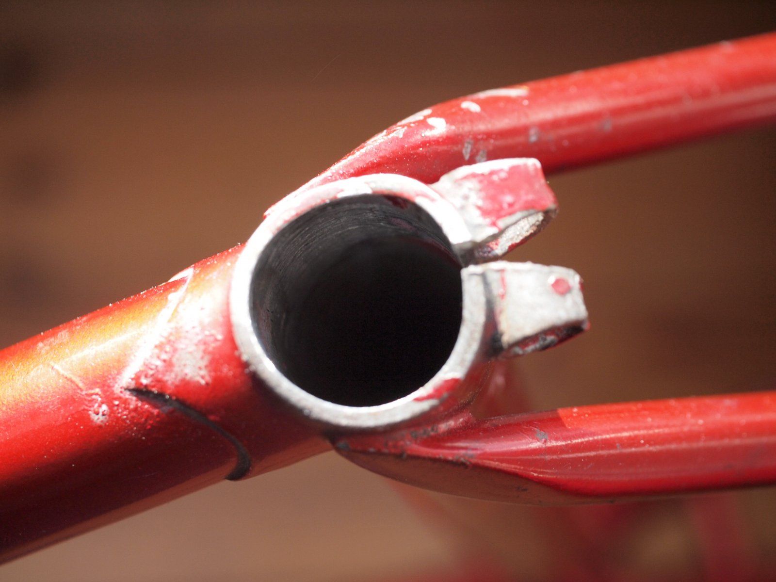

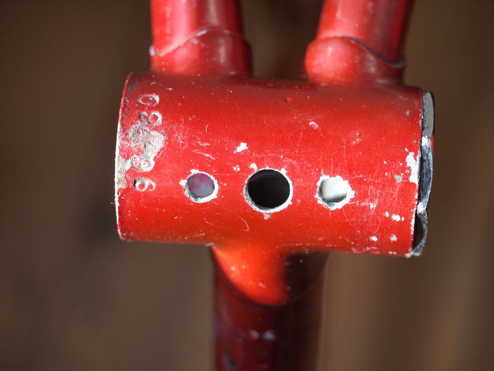

Ich habe heute endlich drei Abflusslöcher in das Tretlagergehäuse meines Elvish gebohrt (Ergebnis so lala) und das Sattelrohr auf die 26.0 mm der Sattelkerze von @Tobias_1978 aufgerieben (war nur minimal notwendig). :)

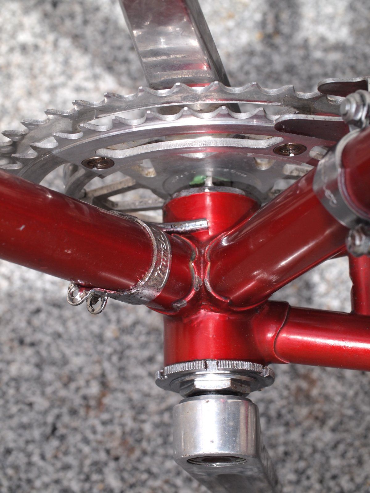

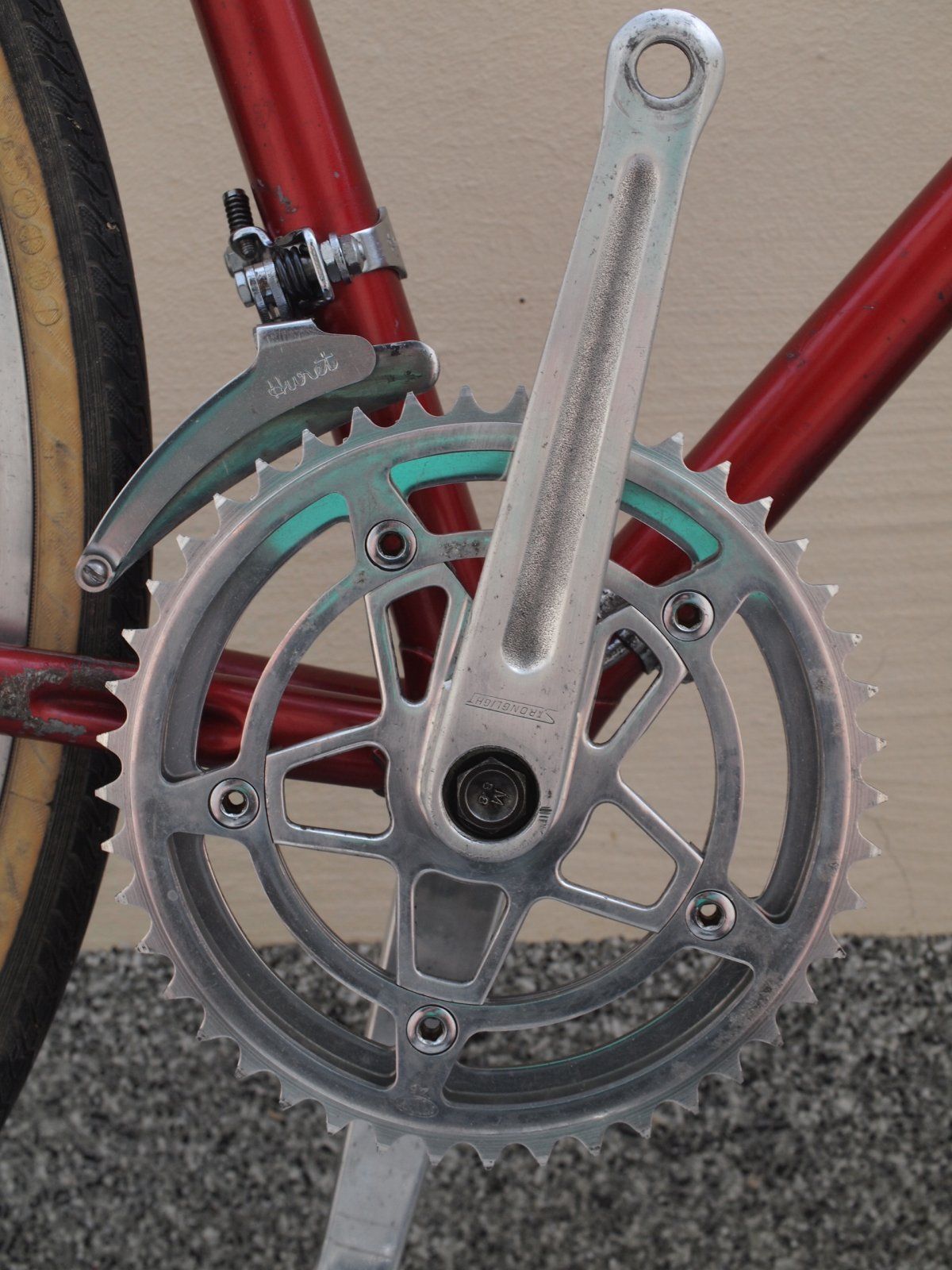

Heute folgte beim Elvish dann der Einbau des Tretlagers sowie die Montage des Kurbelsatzes, des Umwerfers und der Zugumlenkschelle:
Bevor Fragen zur Übersetzung (der Kettenblätter) kommen: 42/45 Z. (Half-Step) :)
P.S. Foto nochmals von unten habe ich vergessen, sorry.

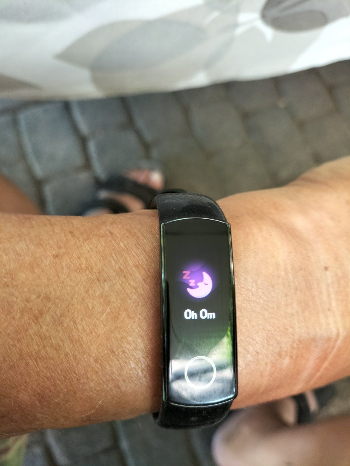

Mich blamiert🥴
Bekam die Fitnessuhren meiner Tochter. Mal durchgeblättert und gefragt: was heißt Oh Om? Der Lacher war riesig😭
