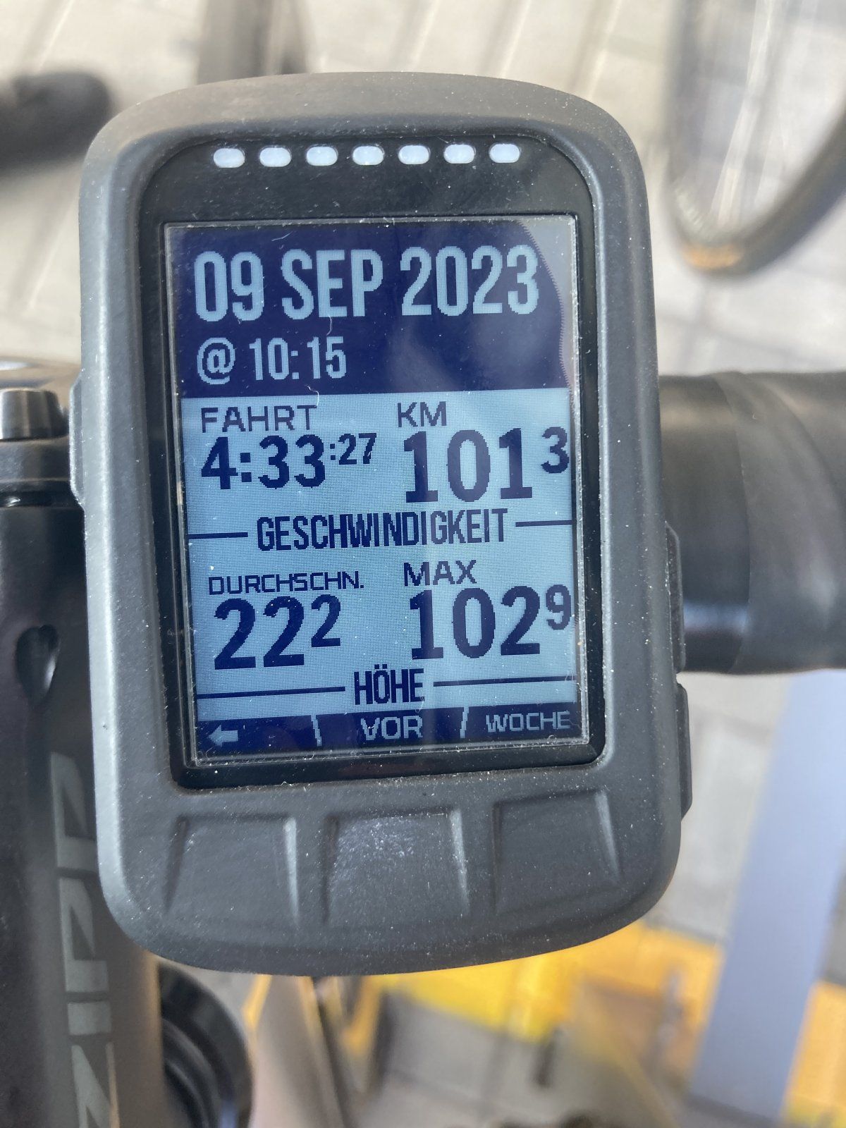

Er hier:
So ist es bei mir auch immer.

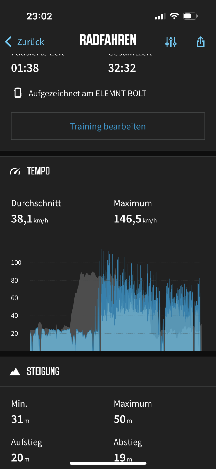

Muss hierauf antworten….Same here, aber nur wenn es regnet und auf unterschiedlichen Rädern. Solange es trocken ist alles normal so wie heute morgen.
Aber heute Abend bei Regen raus ausm Büro und irgendwann fings wieder an mit der springenden Anzeige.
Km passen auch nicht, waren etwa 6km weniger..
Könnte mir höchstens vorstellen das der Bolt innen kondensiert und daher spinnt.
Oder doch der Sensor der nicht mit Feuchte klar kommt?

Das Regenproblem hatte ich auch.
Schlimmer war es bei Nebel wenn im Anschluß die Sonne kam.
Liegt wahrscheinlich an dem Luftdrucksensor.
Ich denke das liegt am Speedsensor. Ich hatte das im Sommer auch öfter. Damals war der Radumfang auf automatisch eingestellt. Habe dann den Radunfang manuell eingegeben, seither konnte ich es niccht mehr beobachten.
Heute wars trocken, Geschwindigkeit normal.
Den Tipp mit dem Umfang werde ich mal ausprobieren!
Kann ich auch bestätigen. Mit automatischer Ermittlugn des Radumfangs hat sich der Wahoo Speedsensor immer wieder mal verschluckt. Seither fahre ich mit manueller Festlegung und kann eigentlich keine Probleme feststellen...bis zum letzten Wochenende: Bei starker Nässe hat sich der Sensor wieder zu Autobahn-reifen Geschwindigkeiten hinreißen lassen. Am nächsten Tag war wieder alles ok.
Fazit: Mein nächster Speed Sensor kommt wieder von Garmin. Deutlich zuverlässiger.
Danke für den Tipp, das war es. 👍
Nach der Umstellung und heutigem „Test“ bei Dauerregen…absolut normale Anzeigen.
