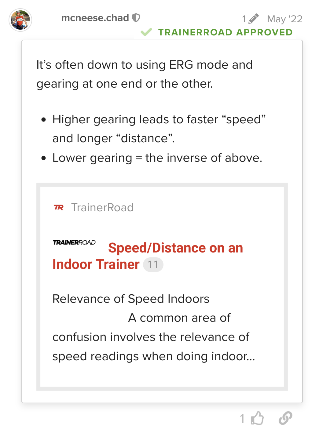

Probier es mal.
Ich lade meine Trainerroad workouts (eigene App) zu Strava und Garmin Connect gleichermaßen hoch. Der Unterschied der errechneten Geschwindigkeit macht gerne mal 5-6km/h. Garmin scheint das große Blatt hierbei deutlich zu überwerten.

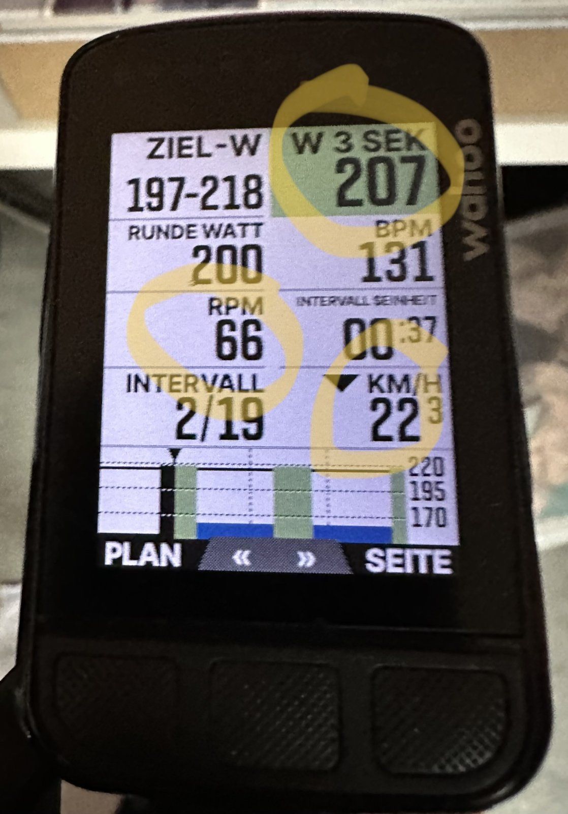

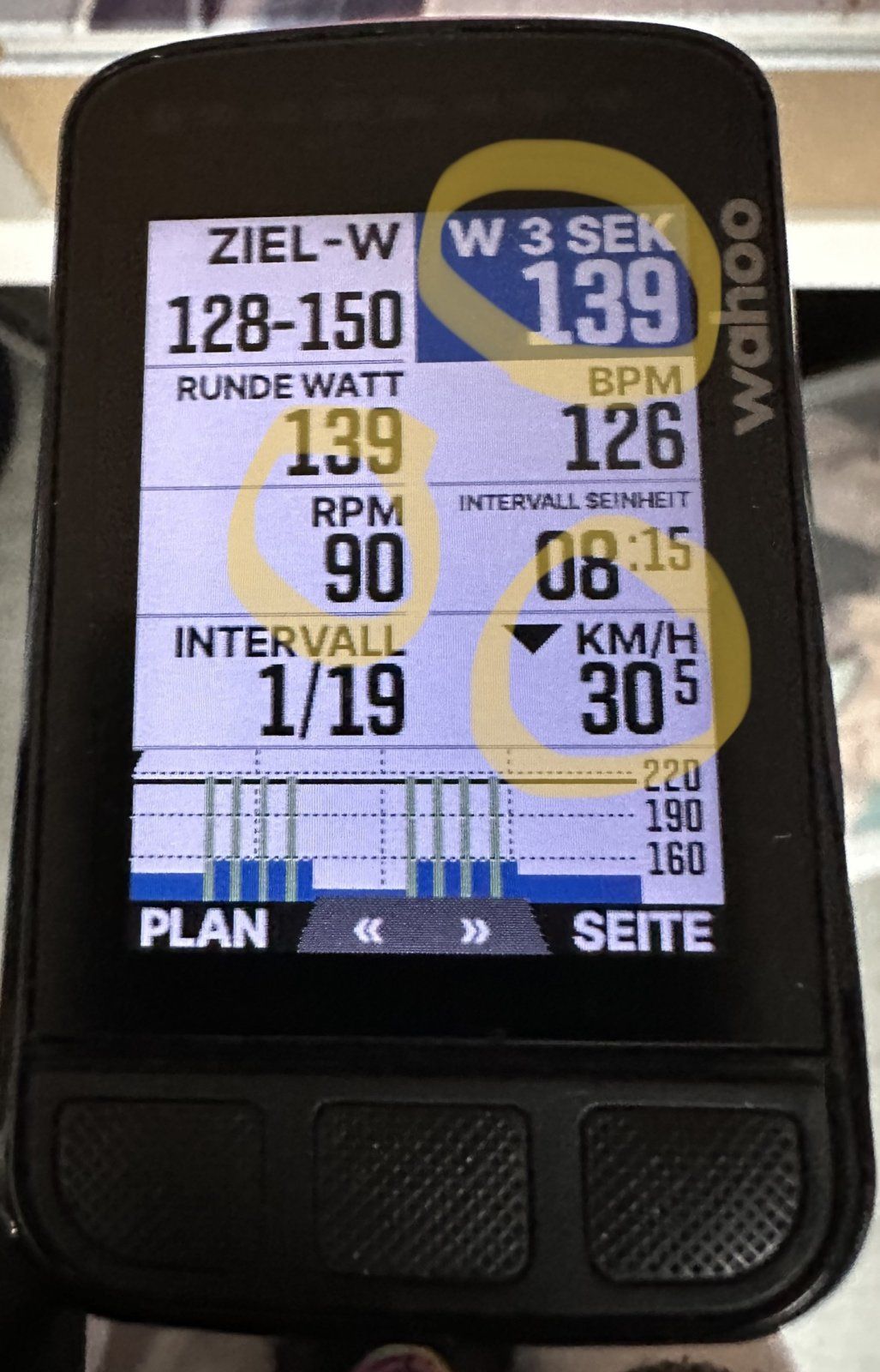

das scheint tatsächlich des Problems Lösung zu sein😅 kleines Blatt, 4. kleinstes Ritzel bin ich gestern gefahren. Heute dann vorne groß und siehe da... siehe Fotos.
Danke dir @Endurocker 🔥

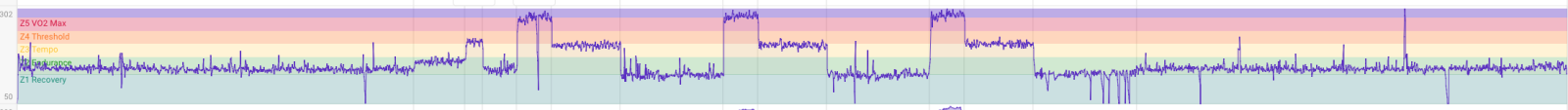

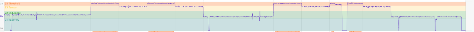

Ich bin zuletzt nur noch auf myWhoosh Rolle gefahren. Da die heute Downtime hatten, ich aber schon in Radklamotten bereit stand, musste ich wieder auf den Wahoo ausweichen. Nach der Einheit ist mir aufgefallen, dass der Wahoo den Widerstand ganz offensichtlich "ungenauer" regelt (s. Bilder). Kann das damit zusammen hängen, dass ich sowohl Hub als auch 4iiii PM am Wahoo verbunden hatte und den das irgendwie überfordert o.ä.? Bei myWhoosh fahre ich zwar auch immer mit 2 PM, aber da läuft es ja explizit als "second PM".
