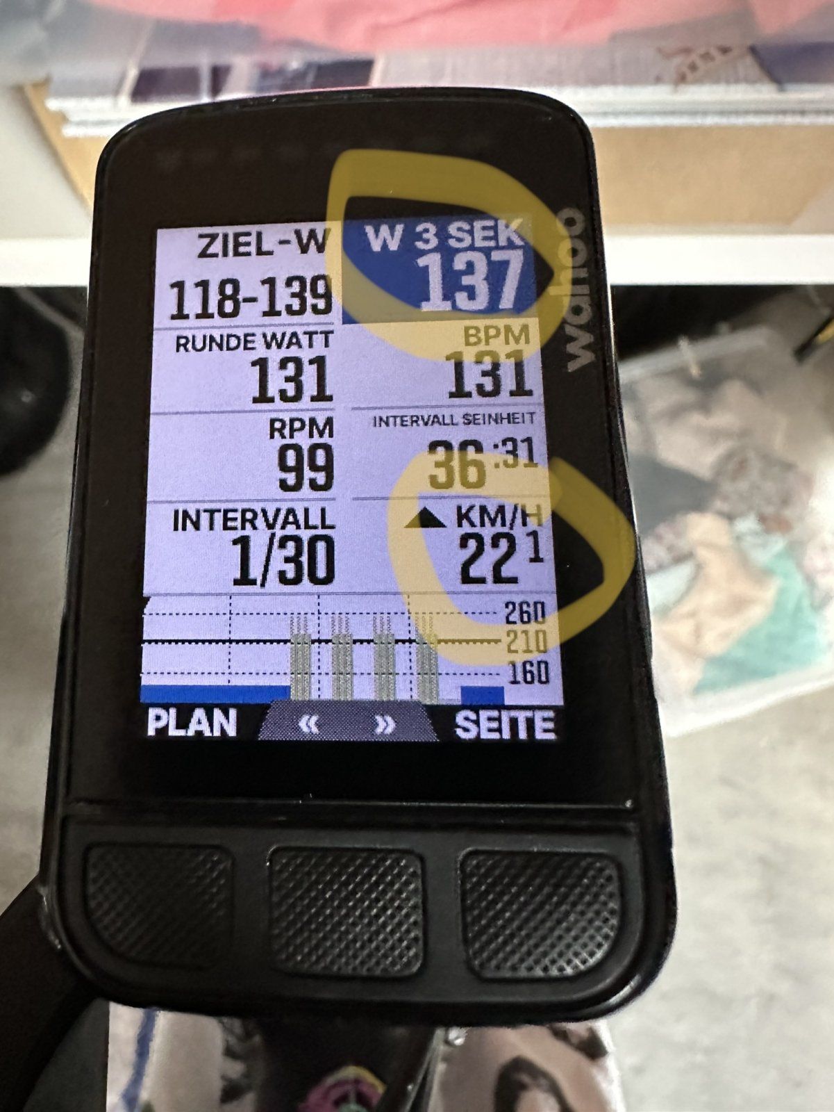

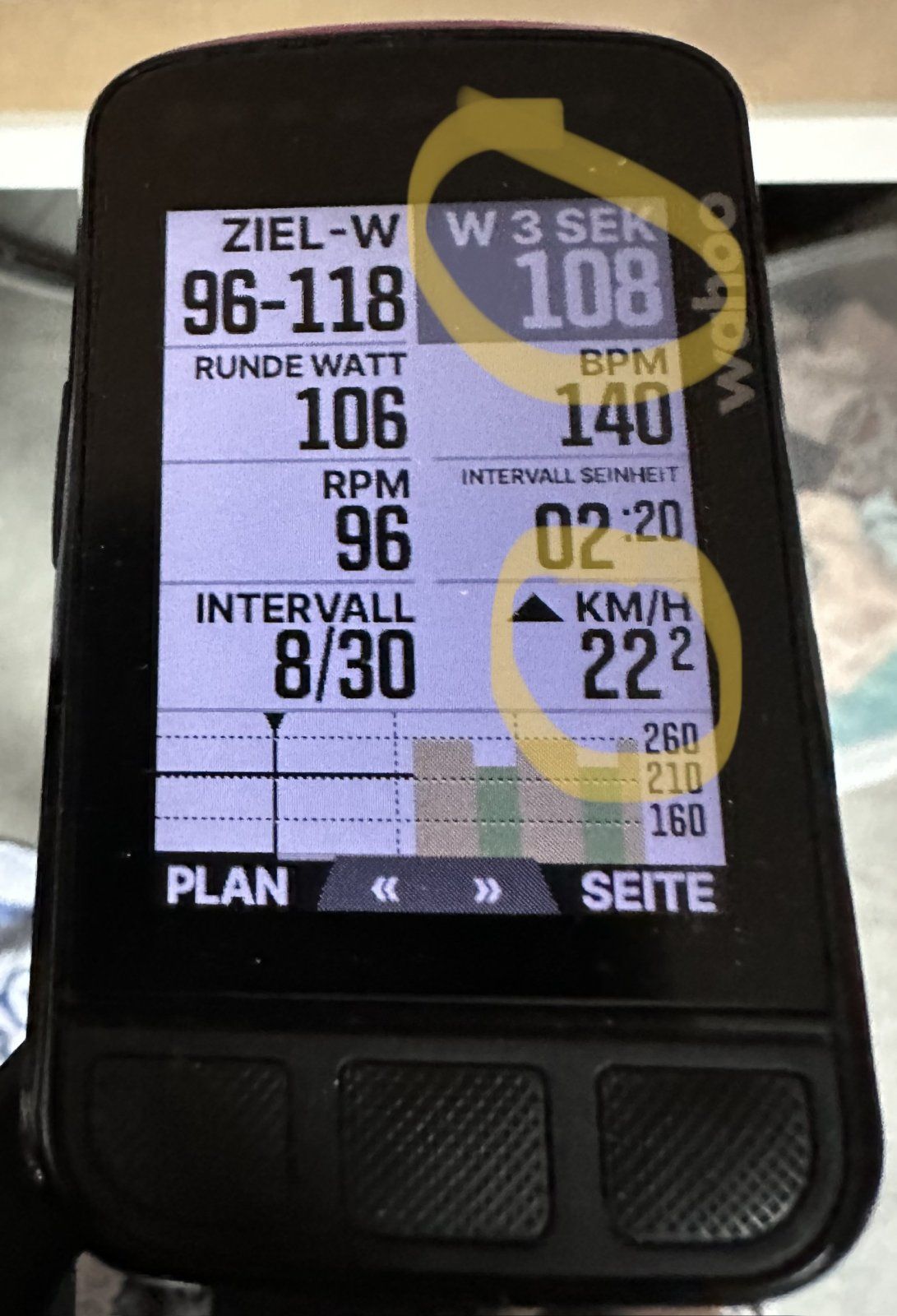

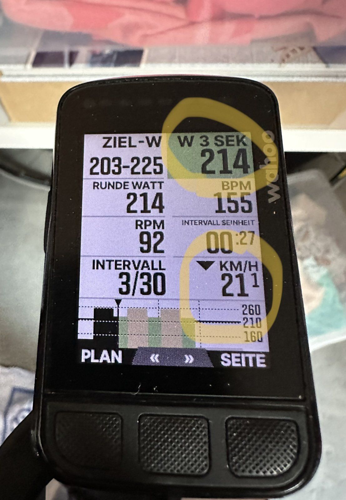

Speed funktioniert bei mir weiterhin nicht am Bolt (s. Bilder). Ich habe das Problem nochmal dem Zwift Support geschildert, mal sehen was raus kommt...
Den letzten Monat in Zwift direkt funktionierte alles und der "3rd Level Support" hat mir zwischenzeitlich ja auch bestätigt, dass es grds. mit dem Bolt funktionieren soll. Auch ist die generelle Anzeige von Speed schon mal ein Fortschritt, allerdings hilft es so halt auch nicht weiter 😅

ja jetzt schon. Ursprünglich wurde nichts angezeigt bzw. wenn dann nur einige Sekunden und dann kam "N/A" oder "--", weiß es nicht mehr genau. Das war vor einem Monat. Ich habe dann notgedrungen einen Monat Zwift gekauft und bin da ohne Probleme gefahren. Mit dem Bolt habe ich es dann erstmal nicht mehr probiert sondern auf Antwort vom Support gewartet (scheinbar mussten die das selbst erstmal testen oder was auch immer).
Hier habe ich es dann kurz probiert, Speed wurde auf einmal angezeigt ohne, dass ich irgendwas verändert habe.
Heute bin ich dann erstmals ein Workout nur auf dem Bolt gefahren, das Ergebnis ist, dass ich immer 21/22kmh fahre(n soll) 😅

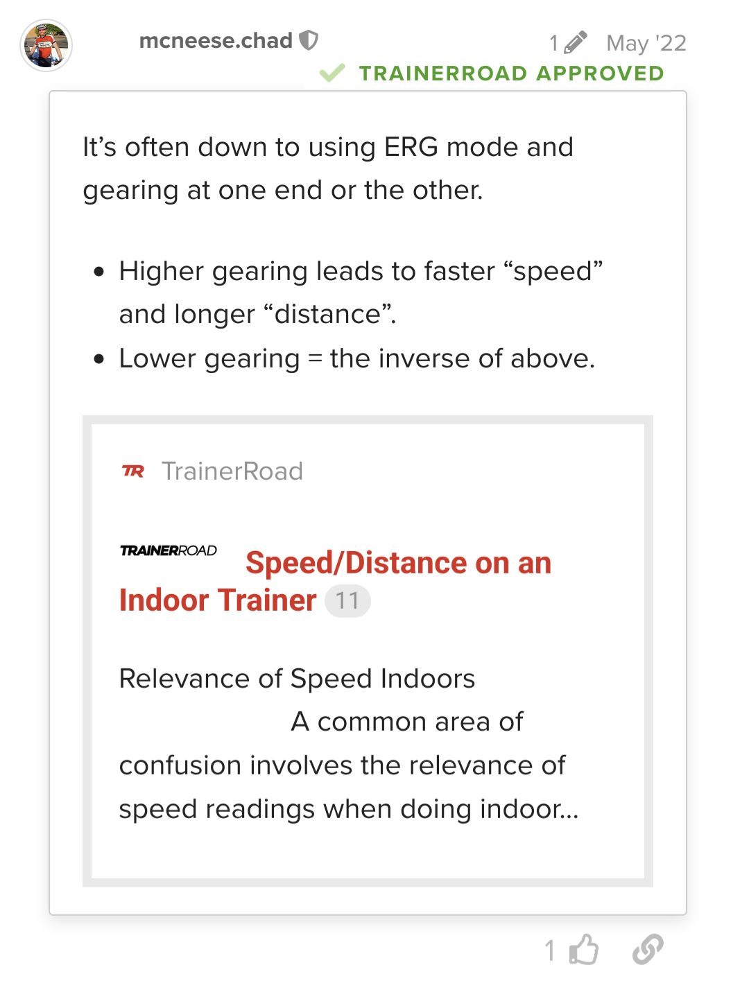

Hast du mal geschaut, ob das von der gewählten Übersetzung abhängt?
Das Konzept wie diese virtuelle Geschwindigkeit errechnet wird ist recht unterschiedlich.
mhm nee. War im ERG Mode unterwegs (also Bolt "geplantes Training") und habe das nicht als Grund in Betracht gezogen. Kanns aber morgen mal testen, Wetter ist ja Mist.
Meine Erwartung ist, dass ich ungefähr einen Wert wie mit dem Speed-Sensor auf der klassischen Rolle vorher ausgespuckt kriege. Dass das am Ende nicht 100% stimmt ist mir auch klar und fürs Training auch egal. Ich tracke aber ja zB meine (gewachsten) Ketten nach KM und für die Übersicht der Jahreskilometer wäre es halt auch nicht verkehrt.
Probier es mal.
Ich lade meine Trainerroad workouts (eigene App) zu Strava und Garmin Connect gleichermaßen hoch. Der Unterschied der errechneten Geschwindigkeit macht gerne mal 5-6km/h. Garmin scheint das große Blatt hierbei deutlich zu überwerten.
