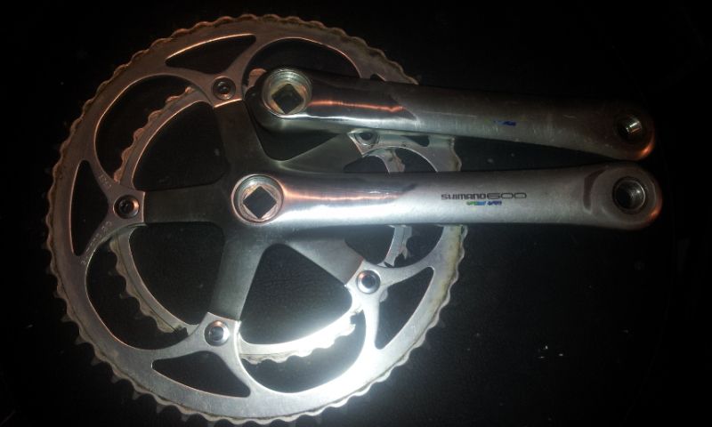

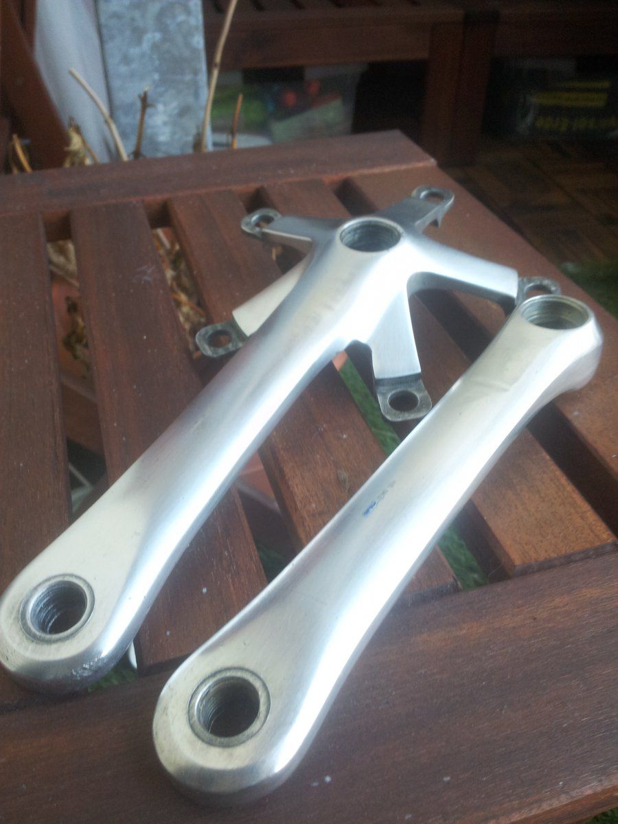

Habe eine verschrammelte 6400er Kurbel von @chris tirol erworben ...
Das 53er Kettenblatt war runter, wird aber bei Zeiten ein zweites Leben als Kettenschutzring an einem Stadtrad beginnen.

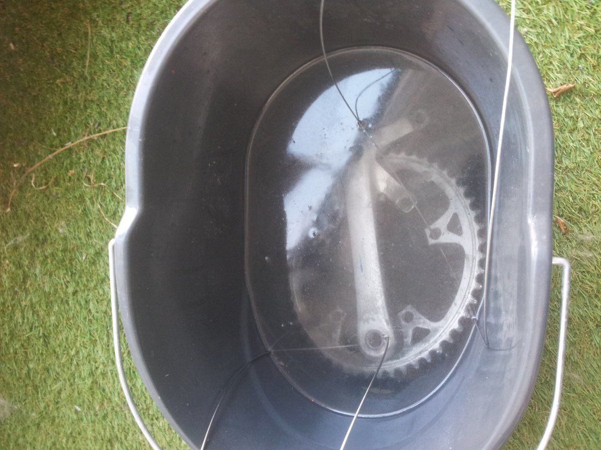

Erstmal das Eloxal wegblubbern ... ein fast neues 52er KB, Shimano 105 kam auch mit in den Einmer, weil das matt eloxiert war.
Danach war alles mit einer "graphitfarbenen" Schicht überzogen, dies sich aber mit einem Topfschwämmchen ganz gut entfernen ließ.
Die verschrammelten Enden wurden mit Schleifpapier geglättet und der Rest mit Stahlwolle und Alupolitur. Danach noch neue Käppchen drauf und ab ans Rad.

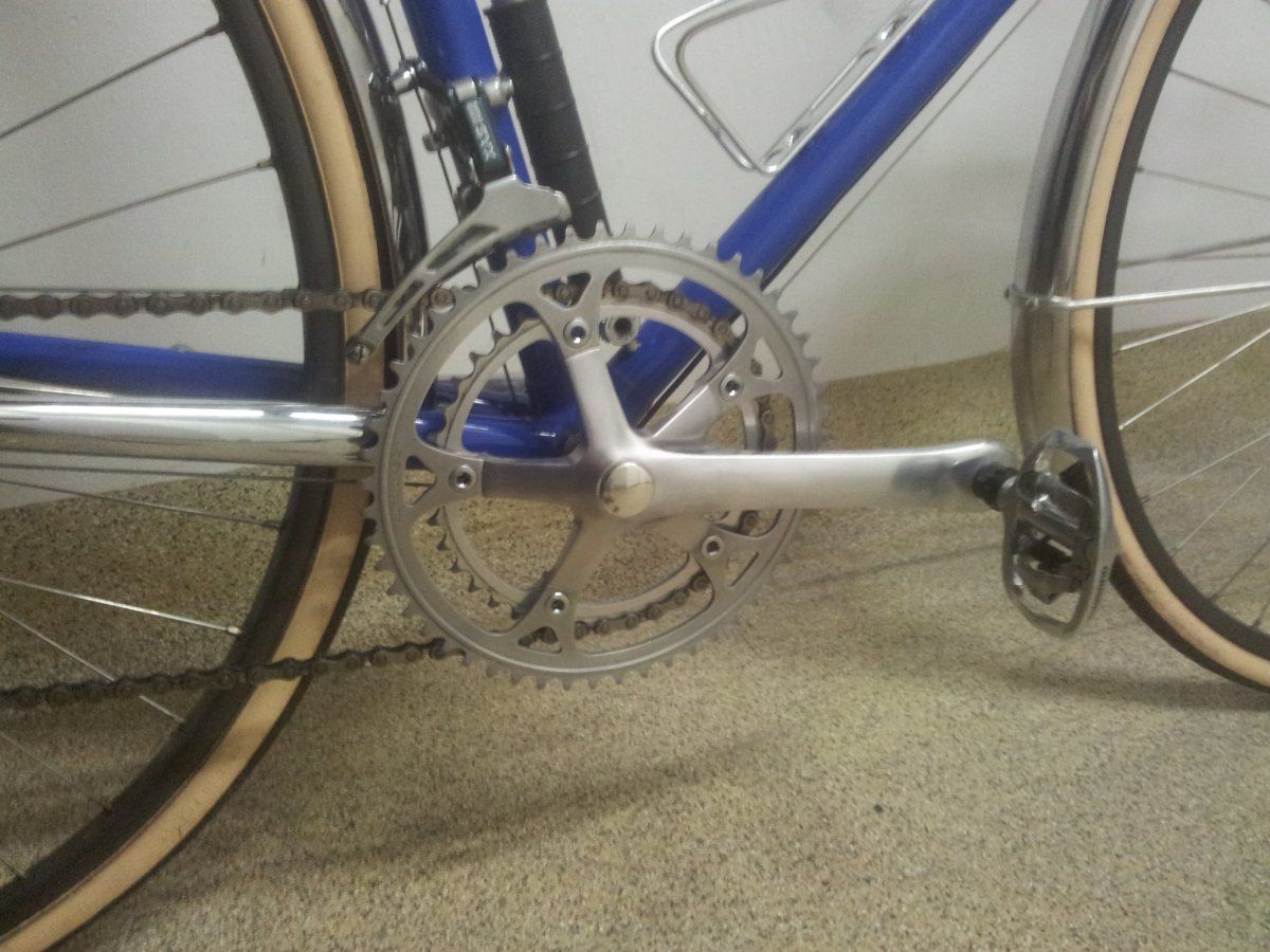

Nicht ganz spiegelglatt, aber 175 mm und ein kleines 39er KB. Vorher waren es 170 mm und ein 42er KB mit einer 105-1050er Kurbel, die wirkte auch noch klobiger. :bier:
