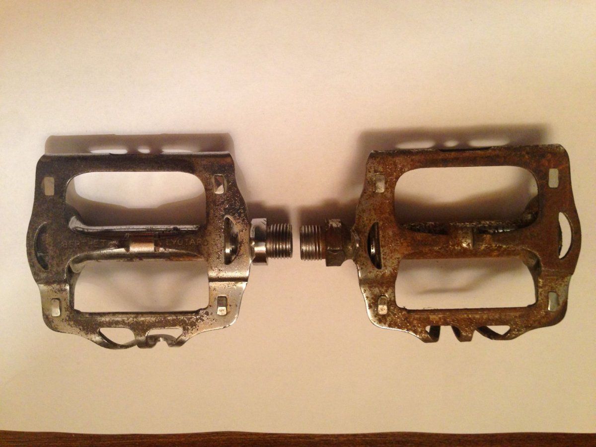

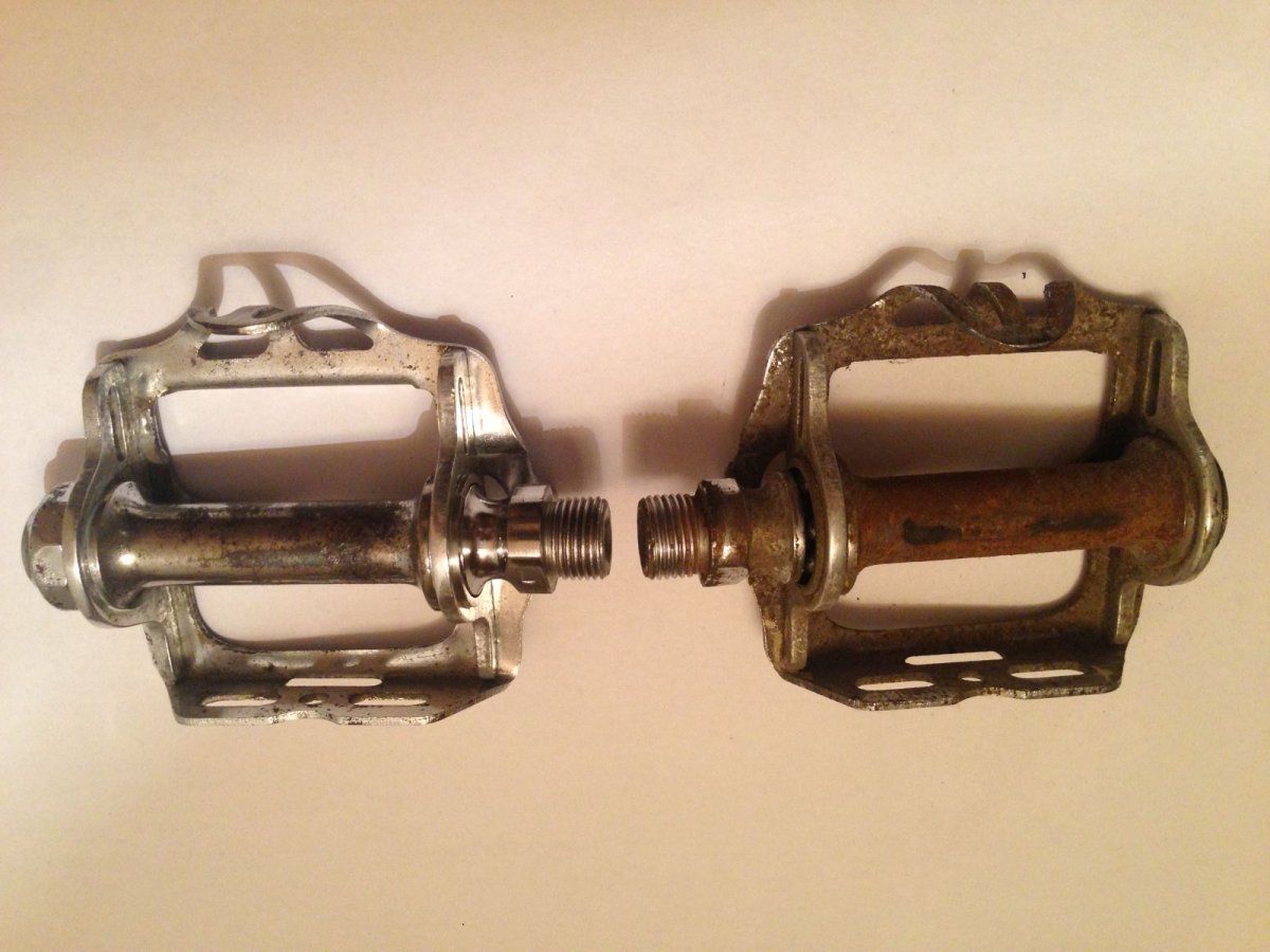

Gehört eigentlich in meinen Cinelli Riviera Thread, aber auch hier rein.
Aus Lyotard Pedalen, die total gammelig aussehen, kann man noch ne Menge rausholen. Laufflächen auch noch poliert, mit neuen Kugeln werden die wieder prima laufen. In den Ecken muss ich nochmal ran. Das rechte Pedal muss ich noch richten. Neu verchromen ist leider nicht, weil da noch Alustege drinhängen.
Anhang anzeigen 205815 Anhang anzeigen 205816
Ich habe ein ähnlich gammeliges Paar. Wie hast du das Linke wieder so schick bekommen? Nur polieren mit Chrompaste oder auch mit anderen Hilfsmitteln?
Nur Chrompaste holt den Rost nicht runter. Bei sowas kratze oder schiebe ich den Rost schonend runter, dann wird poliert! Am Besten einen Cutter vorsichtig nutzen.
