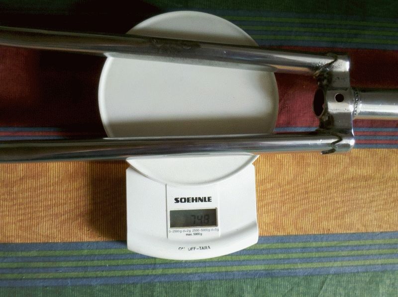

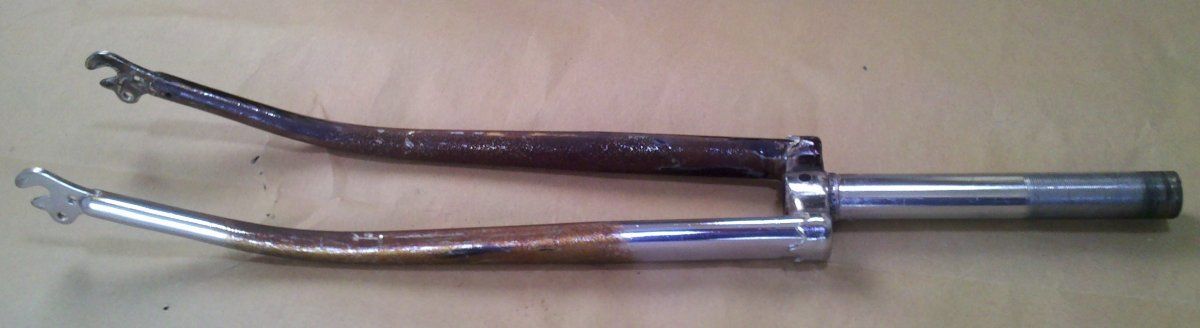

Wurde die Gabel neu verchromt oder poliert?
Edit:
So wie das glänzt wohl neu verchromt.
Das Bild "Dazwischen" beantwortet diese Frage. Da habe ich angetestet, ob sich das überhaupt lohnt.
Das Bild "Danach" zeigt, daß sich Polieren auch aus einem anderen Grund lohnt: die Gabel bringt jetzt 4 Gramm weniger auf die Waage :D Hätte ich nicht gedacht, daß das so viel ausmacht.
Auf dem Bild ist auch zu sehen, daß "Nachher" die Schokoldenseite zeigt. An einigen Stellen ist die Chromschicht doch unrettbar hin.
Die Gabel werde ich lackieren mit Chromsöckchen. Ob ich den Gabelkopf auch in Chrom lasse, muß ich noch überlegen. Mag ich ja grundsätzlich, ist mir bei dem geplanten Objekt aber wohl zuviel Blingbling.

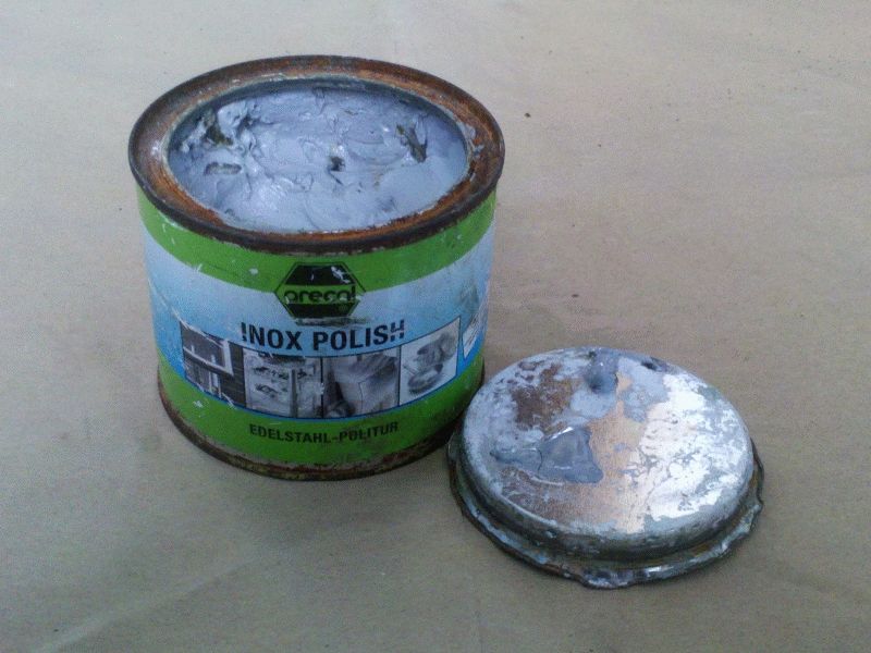

Mit Edelstahlpolish meine ich Edelstahlpolitur, wie die in der Gastronomie oder Lebensmittelbetrieben verwendet wird. ZB "arecal Inox Polish", das hat eine cremeartige Konsistenz und sehr feine Polierwirkung. Bezugsquelle hab ich keine, gibt es ähnlich sicher auch von anderen Firmen. Aber nicht im Baumarkt...
