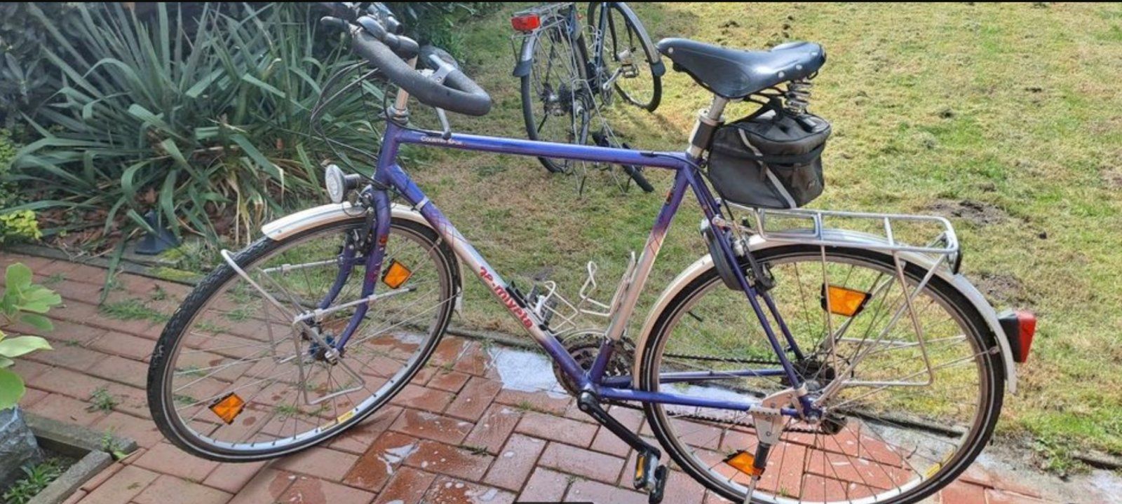

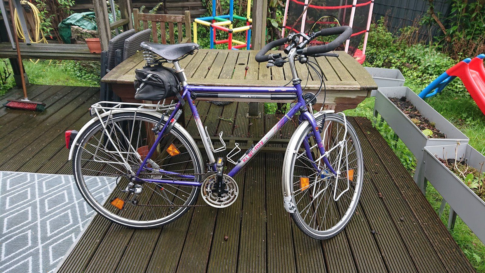

Vorher:
Fotos vom Verkäufer :
Zunächst Abbau aller Monstrositäten.
Rahmen gewachst, gedopt poliert...
Hinten nagelneue Zähne (Umbau von 7- auf 9fach Freilauf incl. umzentrieren des Hinterrades)
Etliche Teile getauscht, der Aufbau ist zwar wild gemischt, mit Komponenten aus den letzten 5 Jahrzehnten, aber trotzdem ergibt sich stimmiges Gesamtbild finde ich.
Nachher - fertig ist die robust-rasante Resterampe:
Der Tipp aus den Kleinanzeigen stammte von @DaRav Teile beigesteuert haben @Chruisius (Sattel) und @golfwolf (Lenker) Danke nochmal an dieser Stelle.

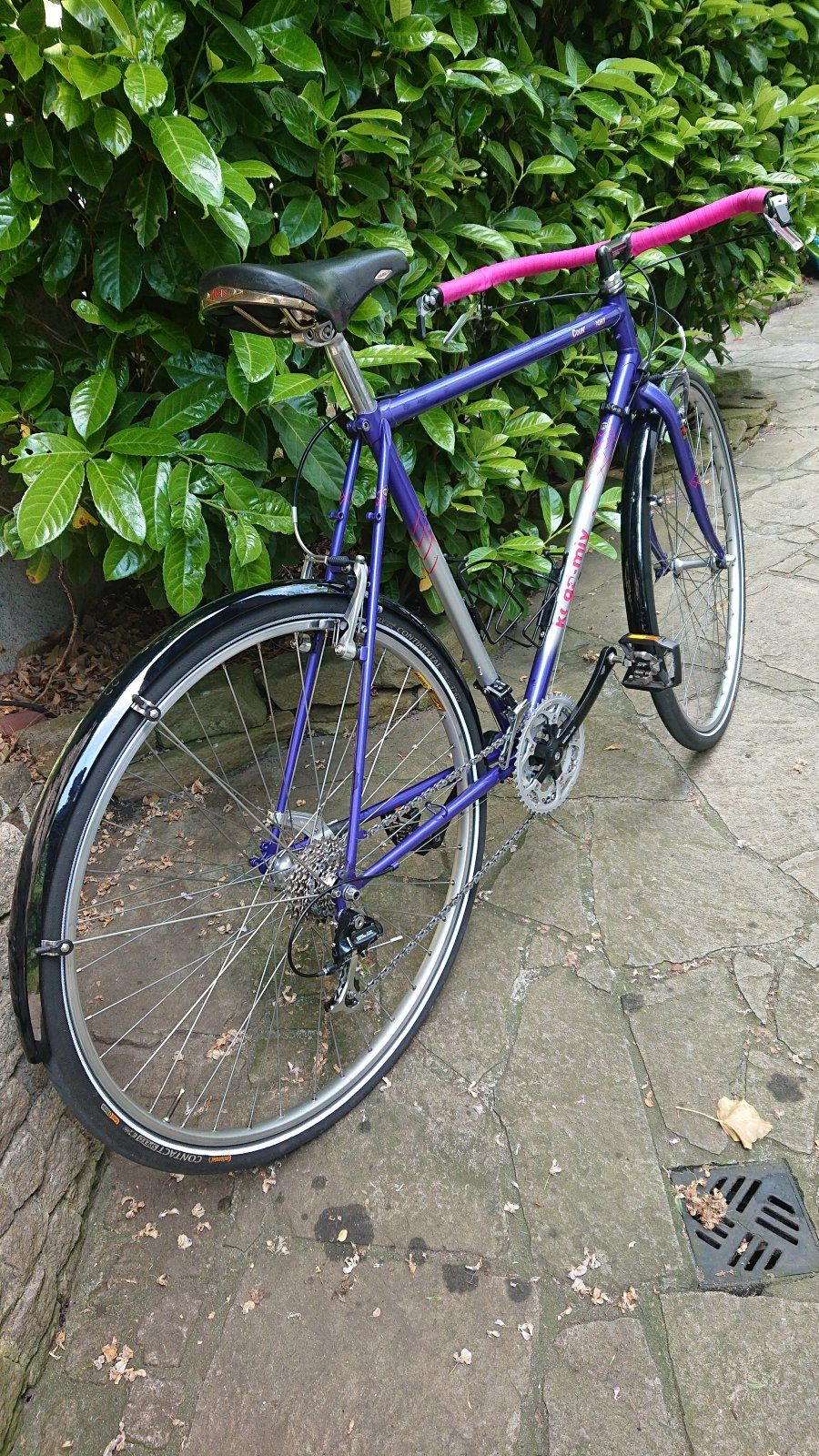

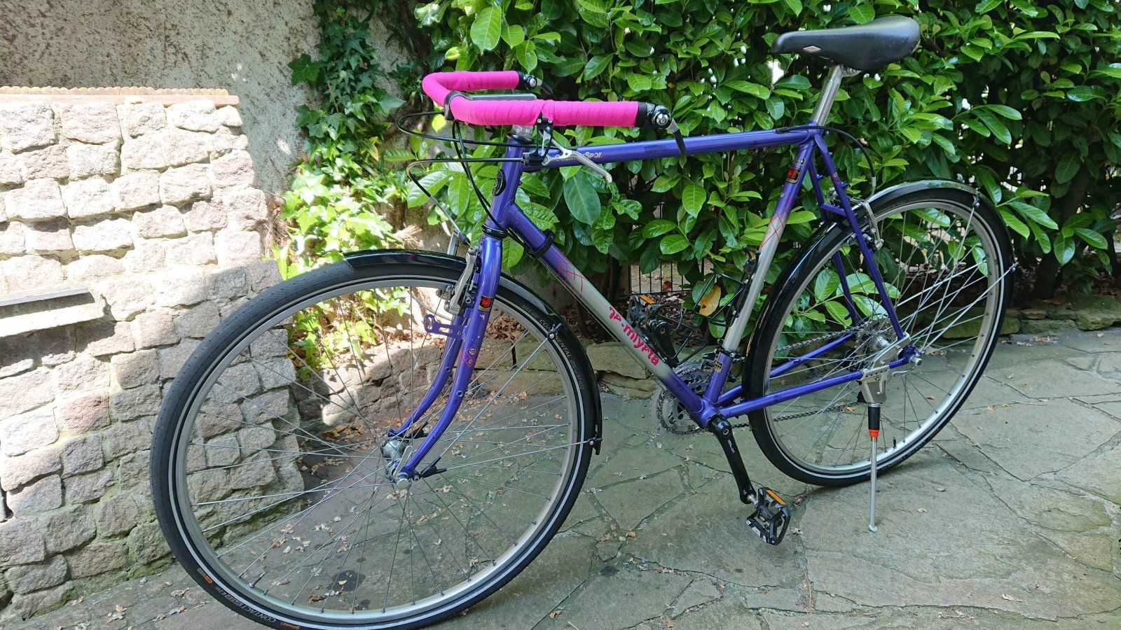

Vorher:

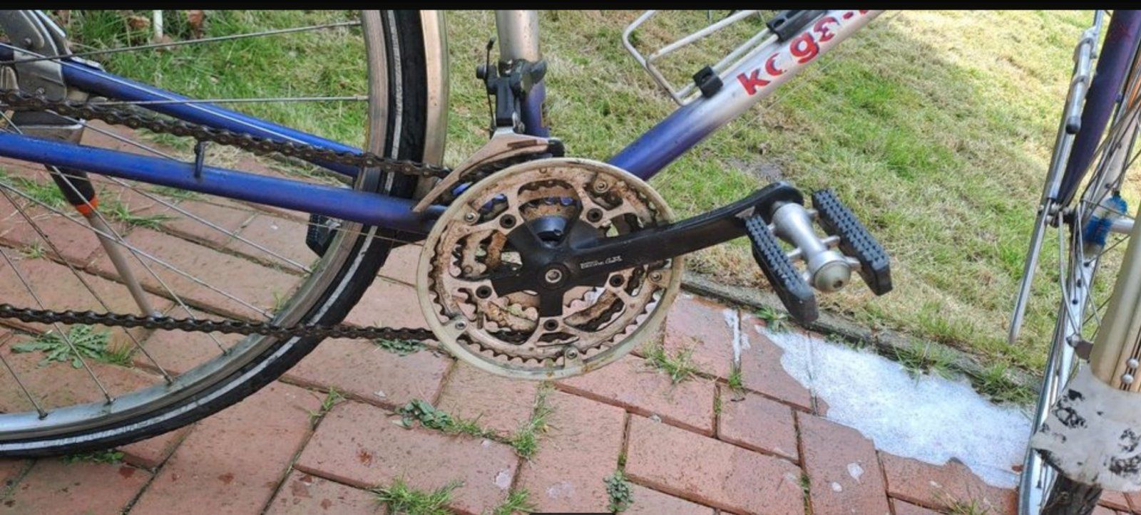

Anhang anzeigen 1440590Anhang anzeigen 1440591Anhang anzeigen 1440592Anhang anzeigen 1440593
Anhang anzeigen 1440594Anhang anzeigen 1440595Anhang anzeigen 1440596Anhang anzeigen 1440597
Schnittiges Gerät für jeden Tag! Vorne könnten schmale Beläge für eine etwas entspanntere Position der Bremsarme sorgen. So was. Extrapunkte für die Peter Fox Reminiszenz. 👌
Das ist mir tatsächlich auch grade erst auf den Fotos aufgefallen.
Ich muss erst mal checken, ob ich da vielleicht die breiten / schmalen unterlegscheiben für die Montage der Beläge vertauscht habe.
Mein (Zeit-)Gefühl sagt, daß da eher Cantis hingehören, weil bei diesen Jahrgängen der Bremssockelabstand an der Gabel für die Kombination V-Brakes/Felgenbreite zu gering sein könnte.
Dein Gefühl trügt nicht, ursprüngliche Ausstattung des Rades waren Cantis.
Der Sockelabstand beträgt an der Gabel auch nur ca 65 mm.
Das Rad wurde schon bevor ich es gekauft habe auf V-brakes umgerüstet, und ich habe auch nicht vor, wieder zu Cantis zurückzukehren.
Die br m739 xt Bremsen hatte ich noch in der Kiste liegen und handling, Bremsleistung und Federspannung sind, so wie aktuell eingestellt, auch tip top.
Das bleibt jetzt so!
Wenn die frischen Beläge etwas runtergebremst sind und die Bremse nachgestellt wird, wird das optisch auch gefälliger :D
Von Cantis zu V-Brakes (finde ich) ist (in den allermeisten Fällen) ein Upgrade. Ich befürworte das. Wenn das bei dir jetzt ordentlich bremst, besteht eigentlich kein Handlungsbedarf, die man-spreadende Breitbeinigkeit der Bremsarme sprang mir nur ins Auge....:)
Das "manspreading" wird doch durch die Farbe des Lenkerbandes kompensiert! 🤪🤩

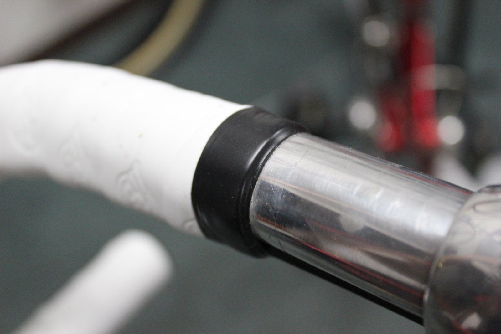

Die Optik des LB würde m.E. gewinnen, wenn es nicht bis ganz an den Vorbau ginge.
Vermutlich versteckst Du einen silbernen Lenker ;-) Kann aber auch gut aussehen, ein Stück Silber. Sattelstütze ist ja auch silber und sieht gut aus.

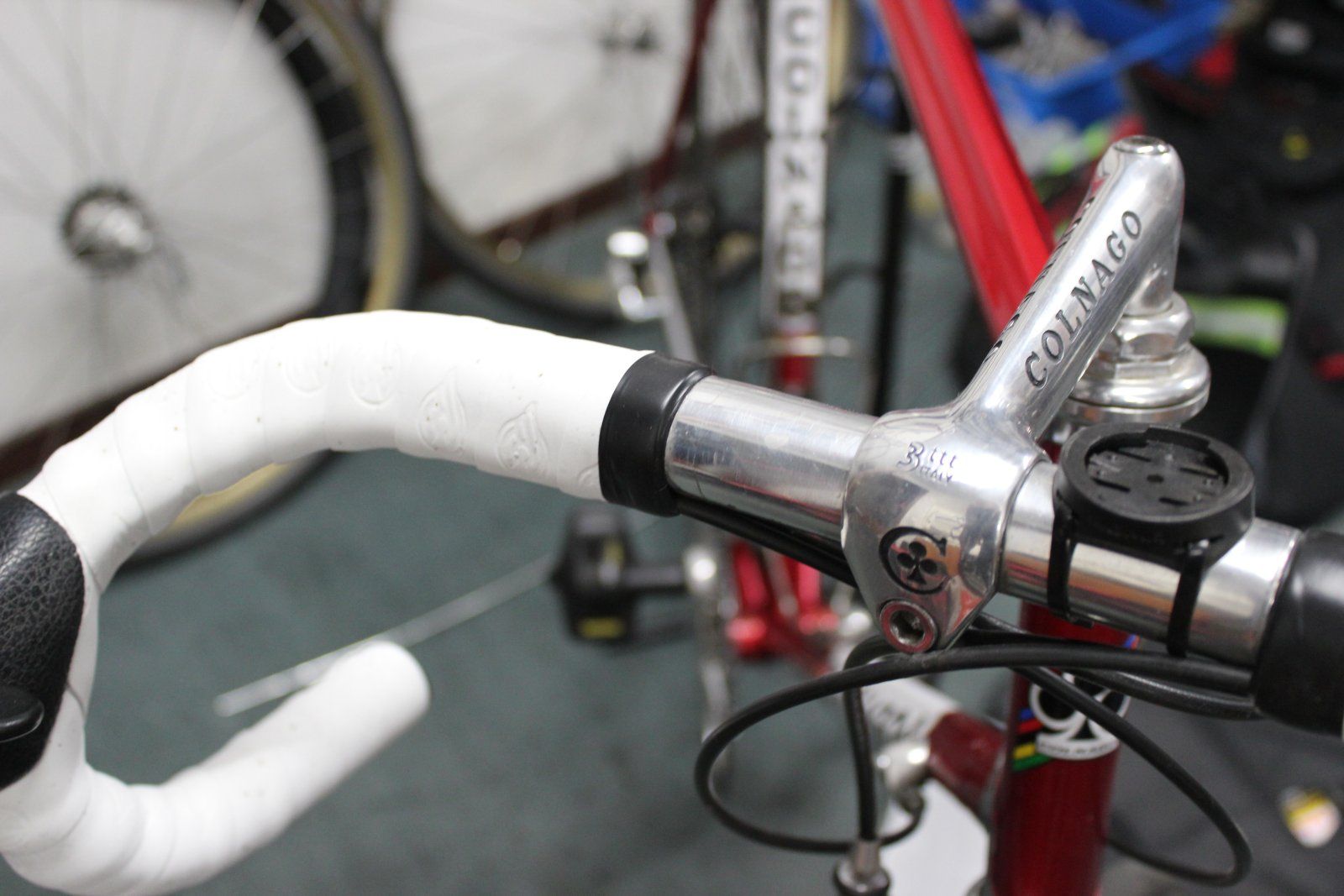

Der Lenker hat keine Manschette, sondern einfach nur eine Verdickung, grade so breit wie der Vorbau. Einfach irgendwo unterwegs mit dem Lenkerband zu enden, sähe m.E. nicht besonders gut aus.
Und hinten?

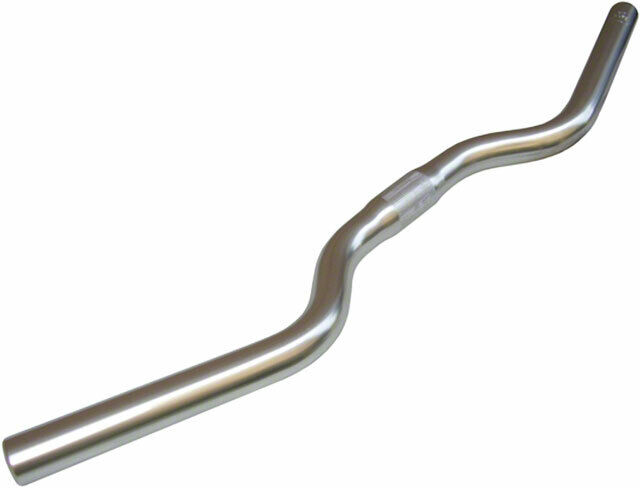

Ich finde den Lenker total übertrieben, zu breit, zu sehr nach hinten geschwungen.
Sowas, evtll. gekürzt, würde besser aussehen:
Und wenn schon Ständer, dann nutze doch wenigstens bitte die Aufnahme hinter dem Tretlager.
Hinten sind es ca. 78 mm.
So sieht der Lenker in der Fahreperspektive aus:
Der Lenker ist nur 48 cm breit, für ein Tourenlenker / Trainingsbügel also eher nicht breit. Der optische Eindruck hinsichtlich der Länge wird natürlich auch durch die Lenkerendschalthebel beeinflusst. "total übertrieben" finde ich daher total übertrieben.
Ein Lenker wie Du ihn vorschlägst, sähe insbesondere mit den Lenkerendschalthebeln (finde ich) überhaupt nicht aus.
Zum Ständer: Wenn Du meinst... 🤷‍♂️
Der ist übrigens original, so wie Koga das Rad seinerzeit ausgestattet hat.

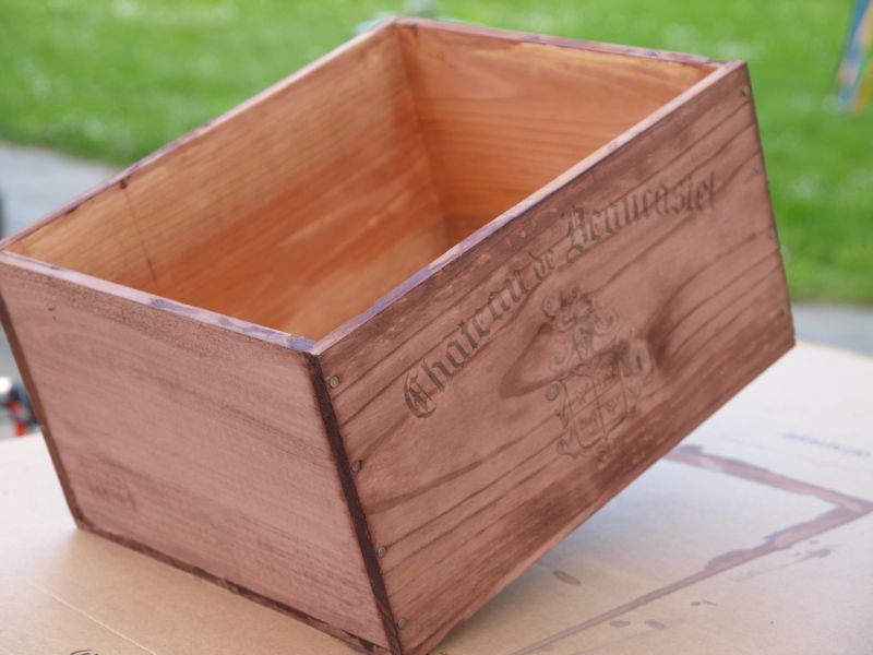

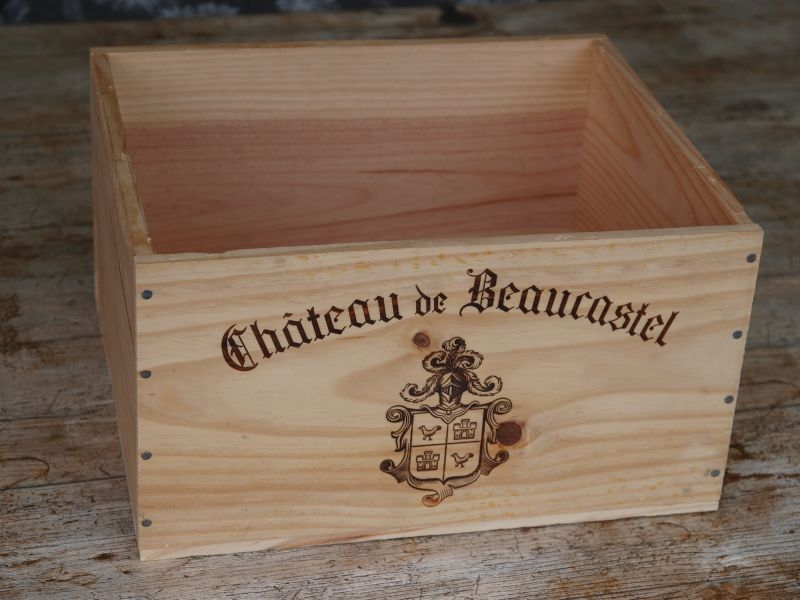

Vorher:
Eine schnöde Weinkiste (nein - aus den Kleinanzeigen, nicht selbst gesoffen :))
(PS: Wer mal erschrecken will, googelt nach dem Flaschenpreis von dem Gebräu...)

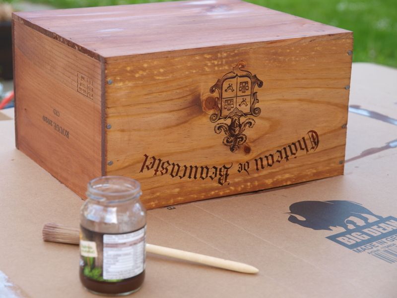

Dazu die hausgemachte Holzbeize (Essig+Stahlwolle+Zeit)
Und dann pinseln
Und warten

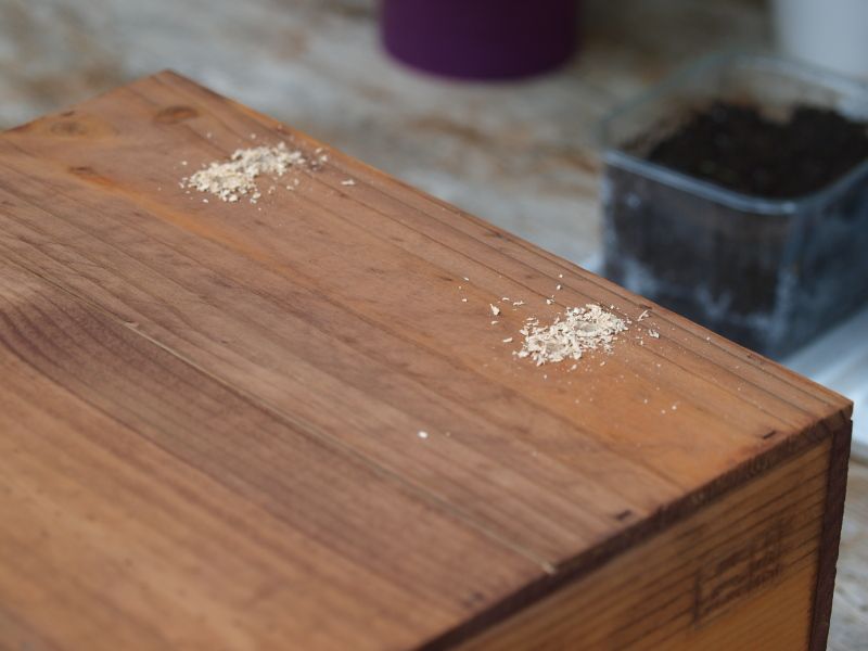

Jetzt kommt der Bohrer
Aber was hat das jetzt in diesem Forum zu suchen?

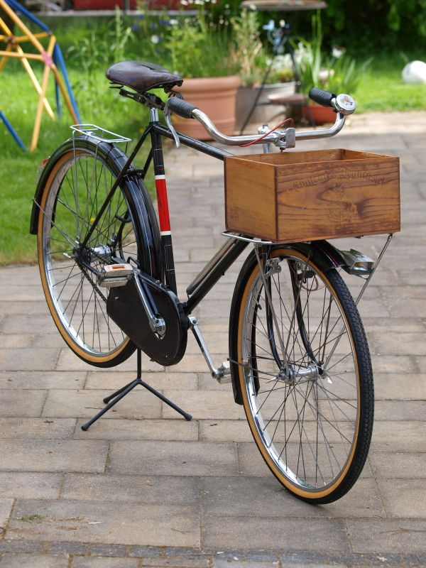

Nachher:
Vorher:
Und dann pinseln
Und warten
:D

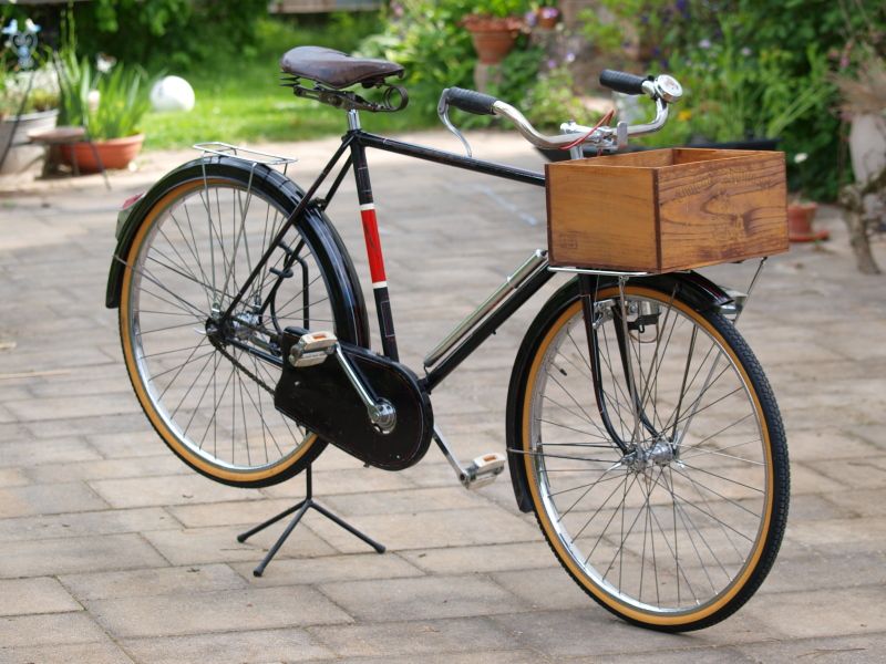

Nachher:
Sehr schönes Ergebnis. 🥰
Ich kann (ohne nachzuschlagen) lediglich sagen, dass es sich bei dem Château de Beaucastel um einen Chateauneuf-du-Pape der oberen Qualitäts- und Preiskategorie handelt (welchen ich aus den genannten Kostengründen selbst bislang noch nie getrunken habe).
