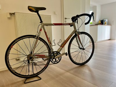

Kette hat funktioniert und der Knoten in meinem Kopf hat sich aus gelöst. Mir ist noch aufgefallen, dass ich den Adapter für den Umwerfer nicht zwingend benötigt hätte, da an meinem Rahmen ja bereits einer montiert ist. Okay, vielleicht sieht der Schwarze besser aus als der Silberne.
Und hier noch drei Bilder vom Rad vor dem Umbau und Fertigstellung. Der Lenker auf dem Bild wurde inzwischen durch ein moderneres Cockpit getauscht.

Guten Abend liebe Helfer und Tippgeber,
alles ist montiert und das Lenkerband gewickelt. Adieu liebe Wäscheleinen...
Allerdings auch festgestellt, dass die guten Mavic wohl ihr Lebensende erreicht haben. Habt ihr da ggf. auch noch einen Tipp für mich, oder hat ggf. jemand noch Laufräder? Im Geschäft wollte man mir Mavic Aksium anbieten. Den Laufradsatz gibt es Online derzeit fast überall für 200 EUR (außer im Geschäft). Was würde man denn idealerweise einbauen: Mavic, DT Swiss, etc...? Okay, ich wollte auch keine 1000 EUR für einen Laufradsatz ausgeben.
