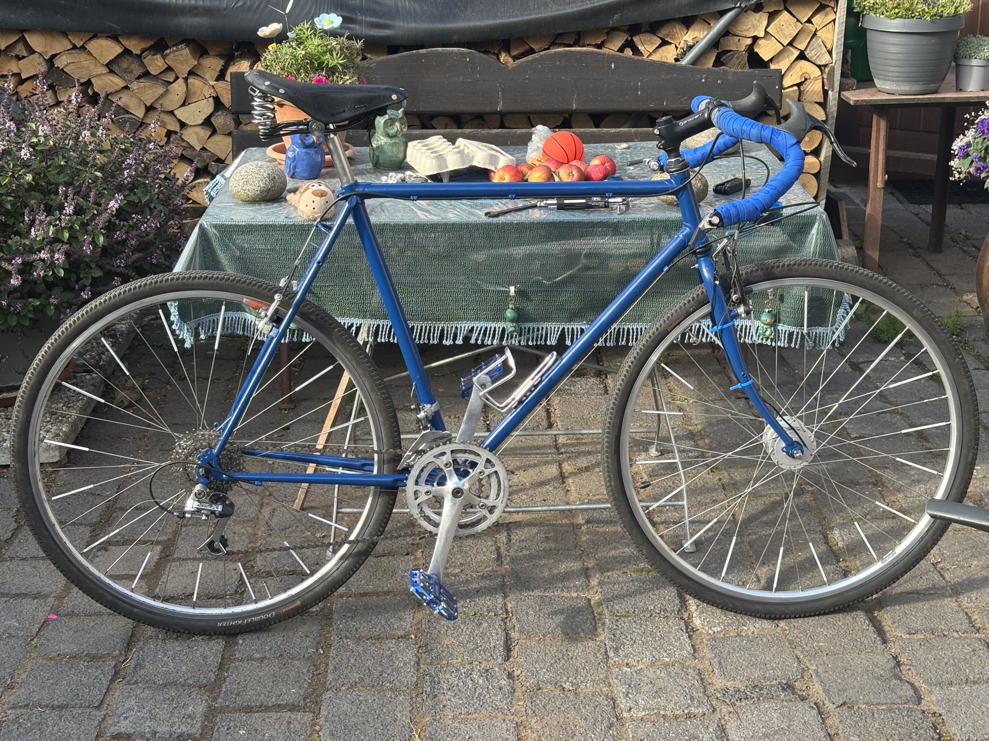

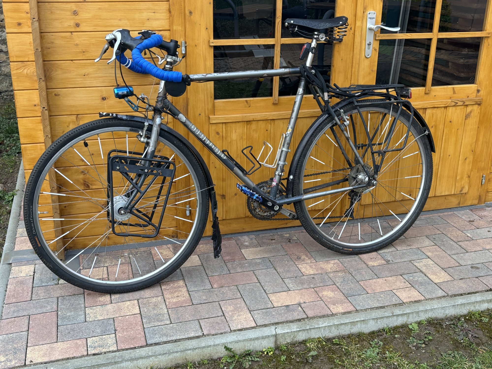

Vorher-Nachher
Vorher: Diamant The Stripper, abgerockt bis zum geht nicht mehr und unter dem Klarlack rostig bis sonst wo, war auch mein Winterrad mit Spikes drauf. Der Rost war schon vor mir…
Also quick and Dirty: Alles abgeschliffen, Grundierung drauf und die Farbe von SprayBike ausprobiert, darauf Klarlack. Wirklich überzeugt bin ich nicht, jetzt erstmal auf die Schnelle zusammengesteckt das Nachher-Ergebnis mit der Thematik „Blau“….
Vordere Bremse kommt noch anders, eingestellt ist noch nichts, aber die Richtung gefällt mir… immerhin wurde der an sich schöne Diamant-Rahmen gerettet.

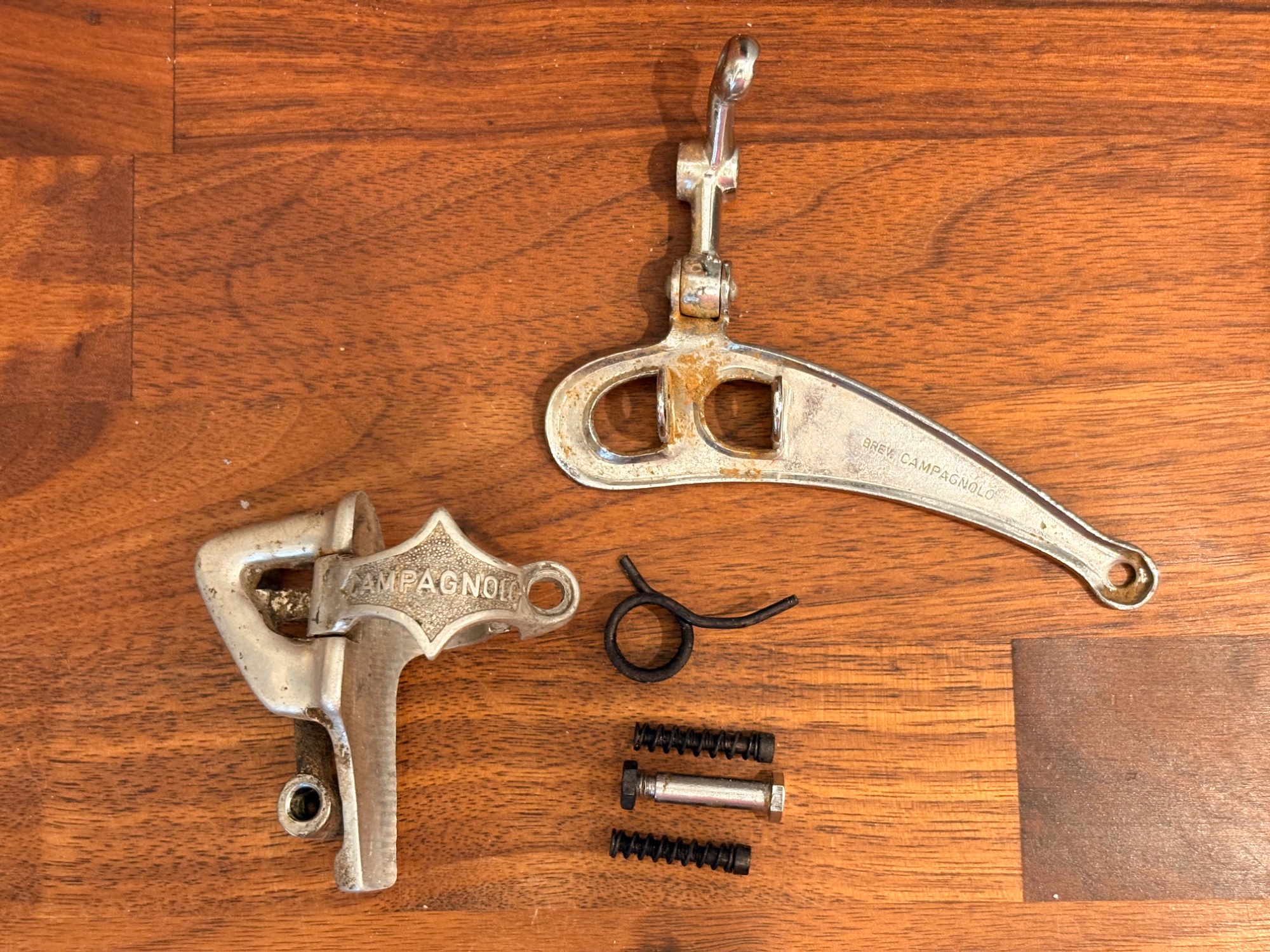

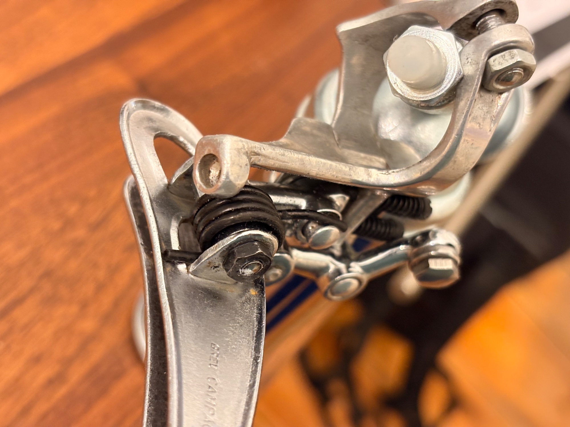

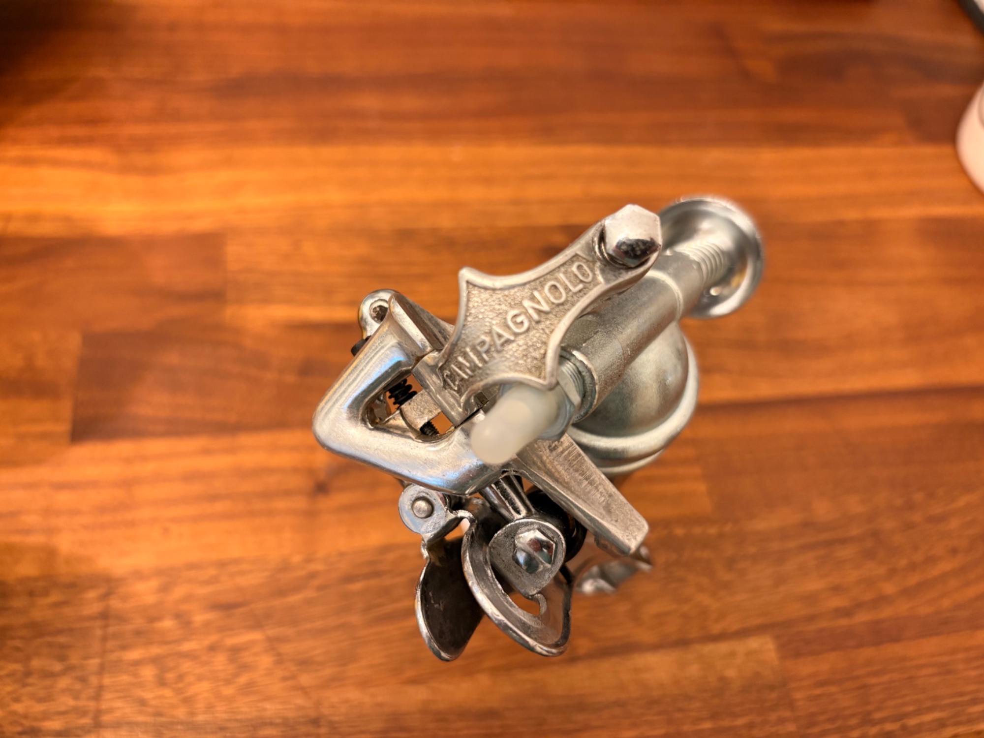

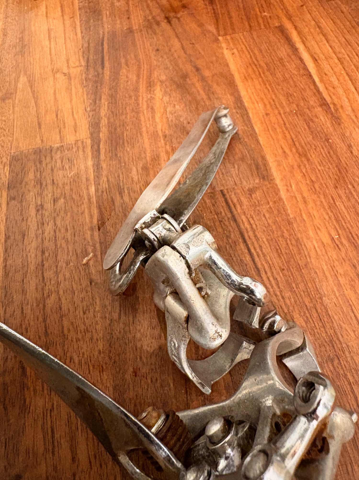

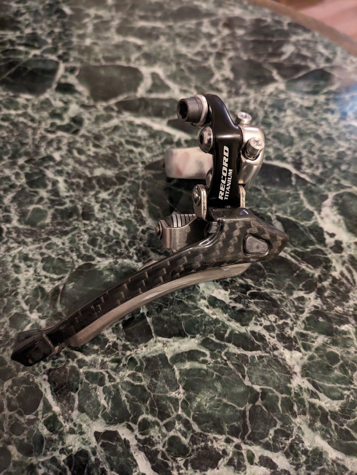

Wie hast du das verbogene Leitblech wieder gerade bekommen?
Im Schraubstock mit Holzbacken eingespannt und mit Knipex Amaturenzange und Schraubendreher als Hebel bearbeitet. Nicht perfekt, aber so lang die Kette durch passt. Und definitiv besser als zwei mal Schrott. Zumal die Umwerfer sicherlich nicht mehr werden.

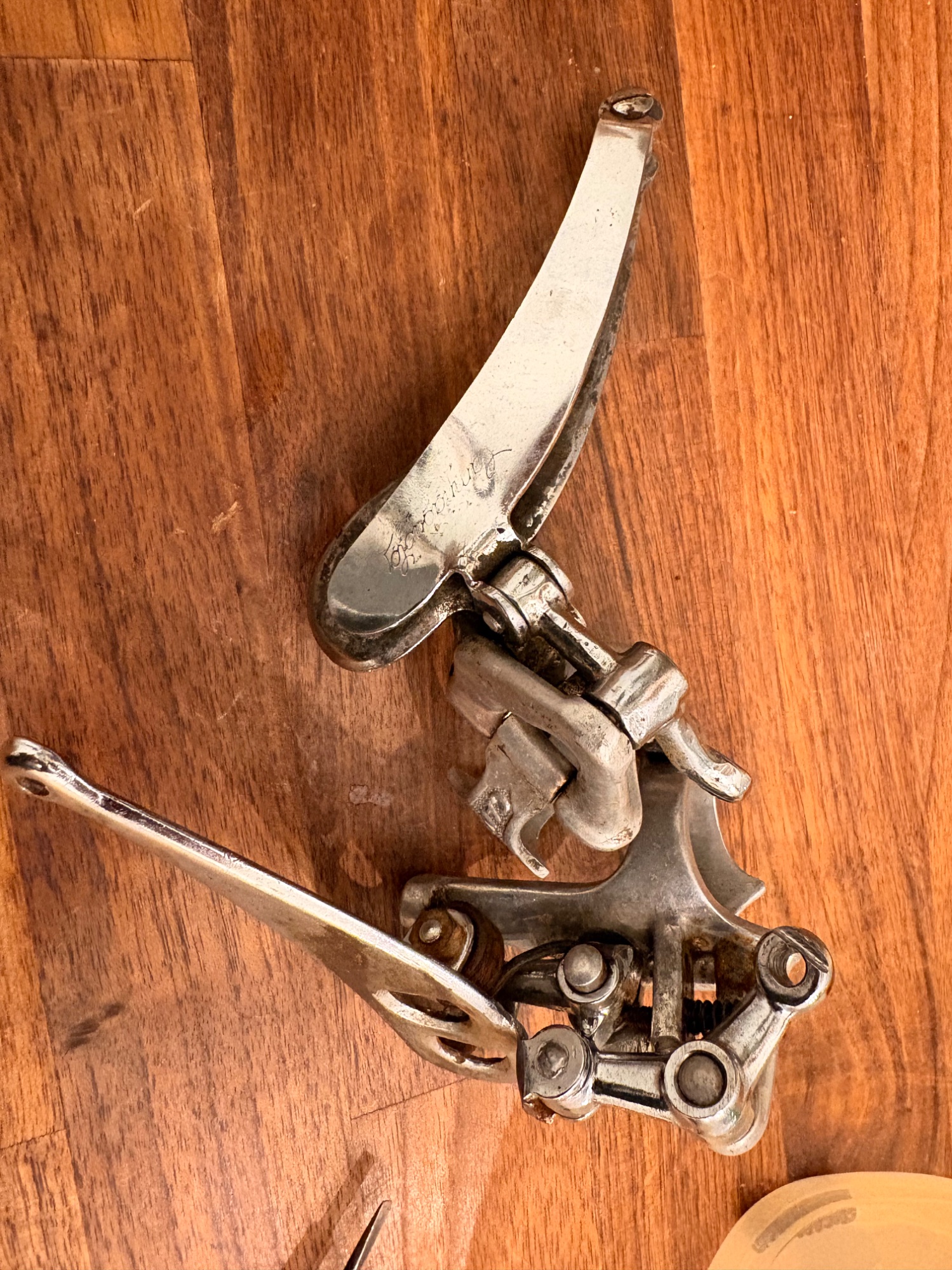

Diese Teile sind noch über: ist zu verschenken

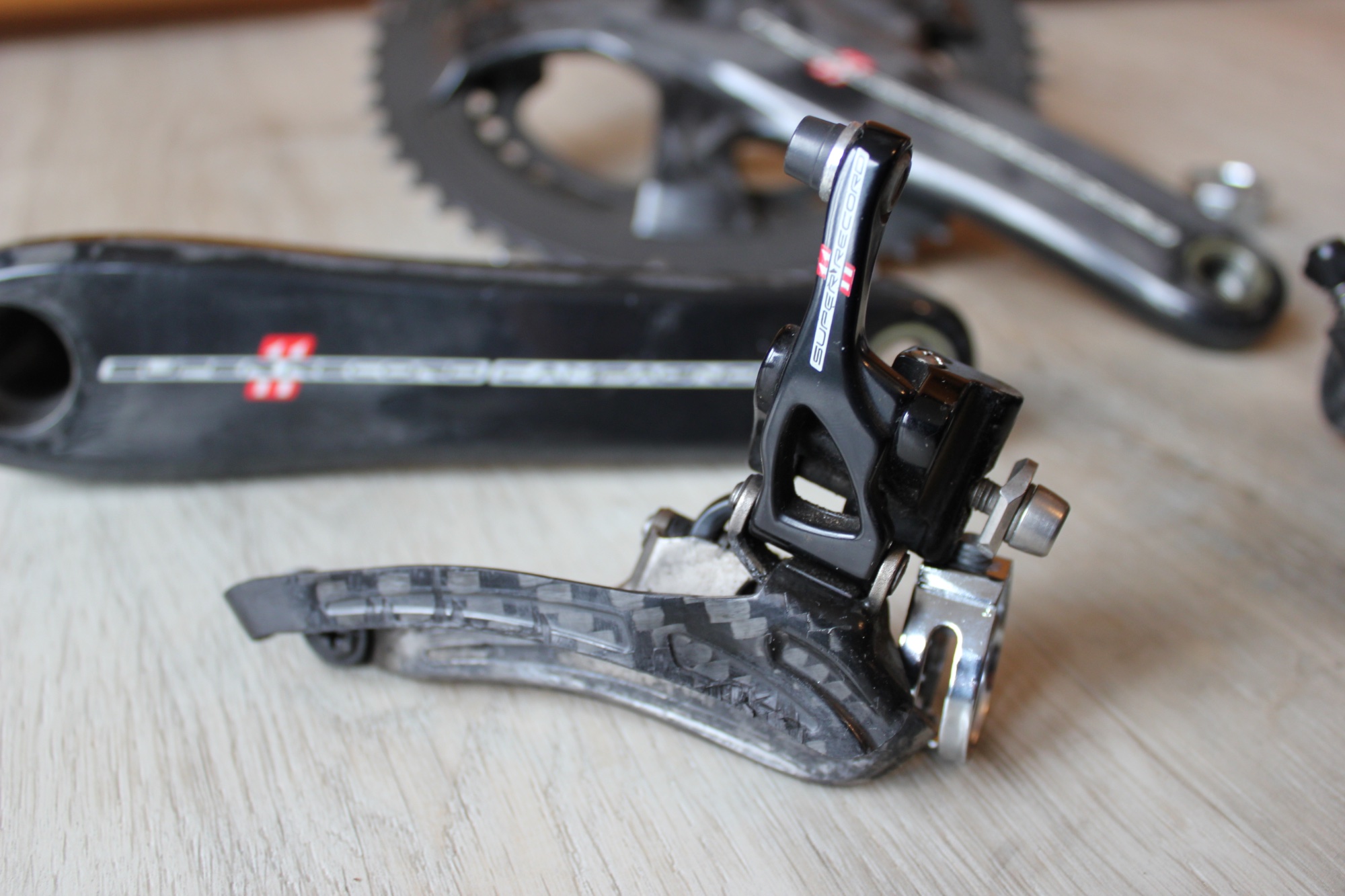

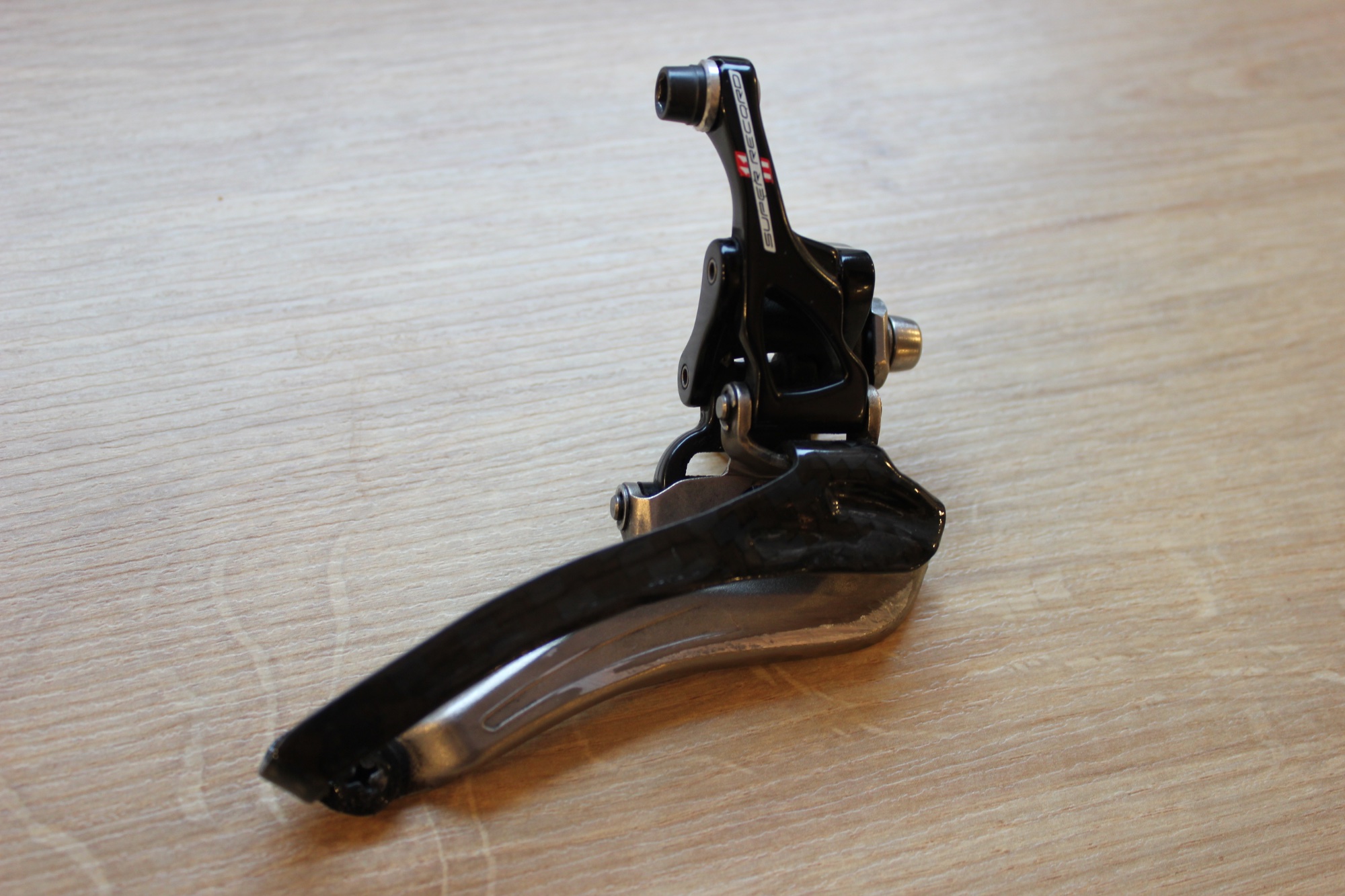

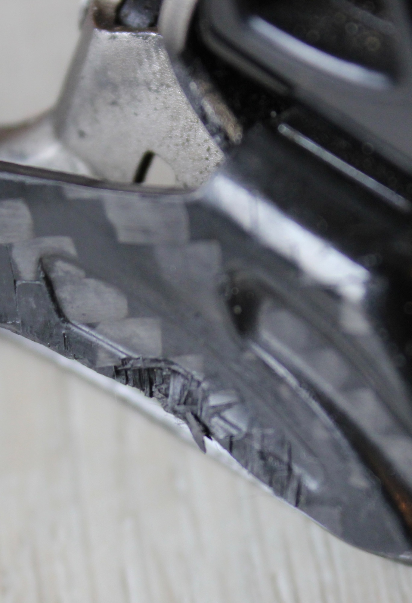

Womit hast du gearbeitet?

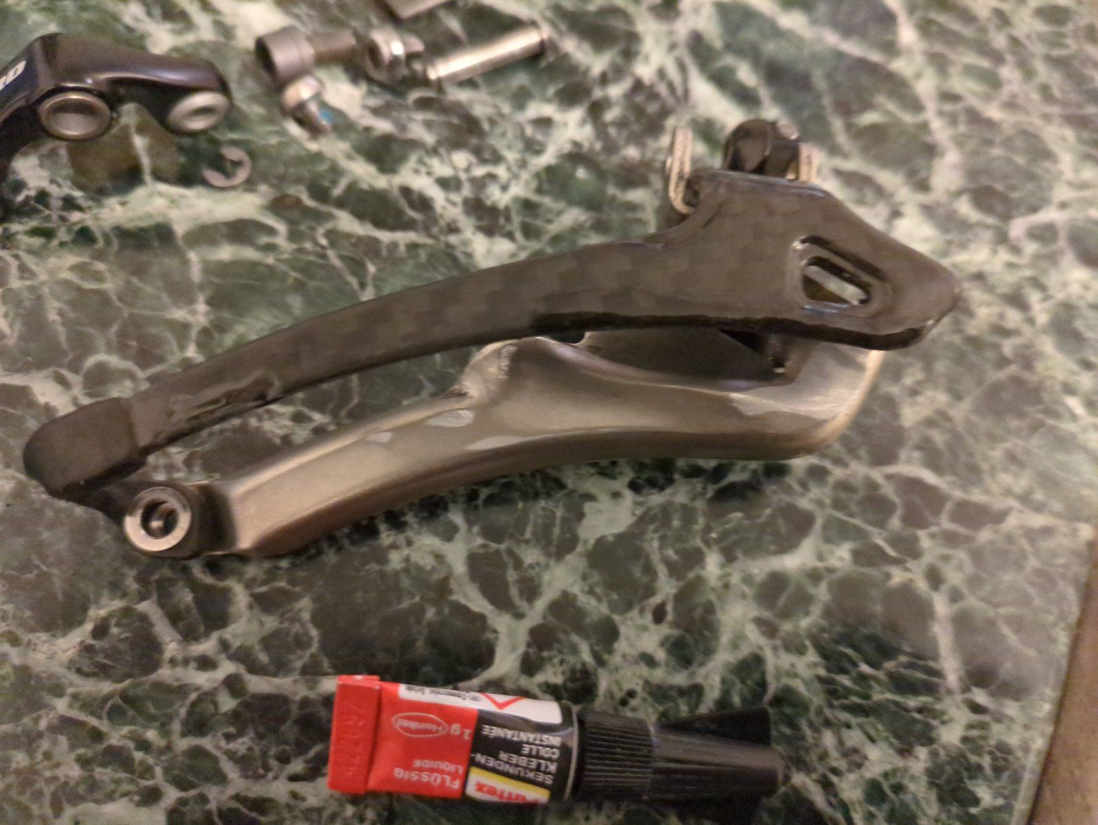

Ich habe Ähnliches mal mit Sekundenkleber und 2K-Lack gemacht.
Jupp, exakt so, mit Sekundenkleber. Ich habe den flüssigen, nicht den Gel-artige genommen damit der ordentlich in die Zwischenräume läuft. Danach ordentlich aushärten gelassen und dann geschliffen.

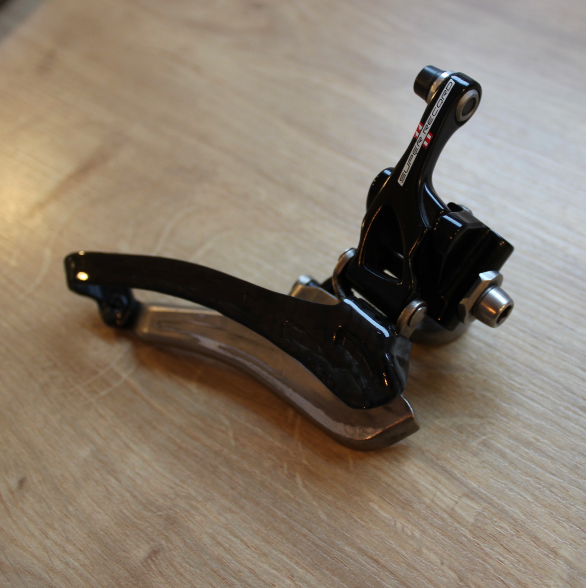

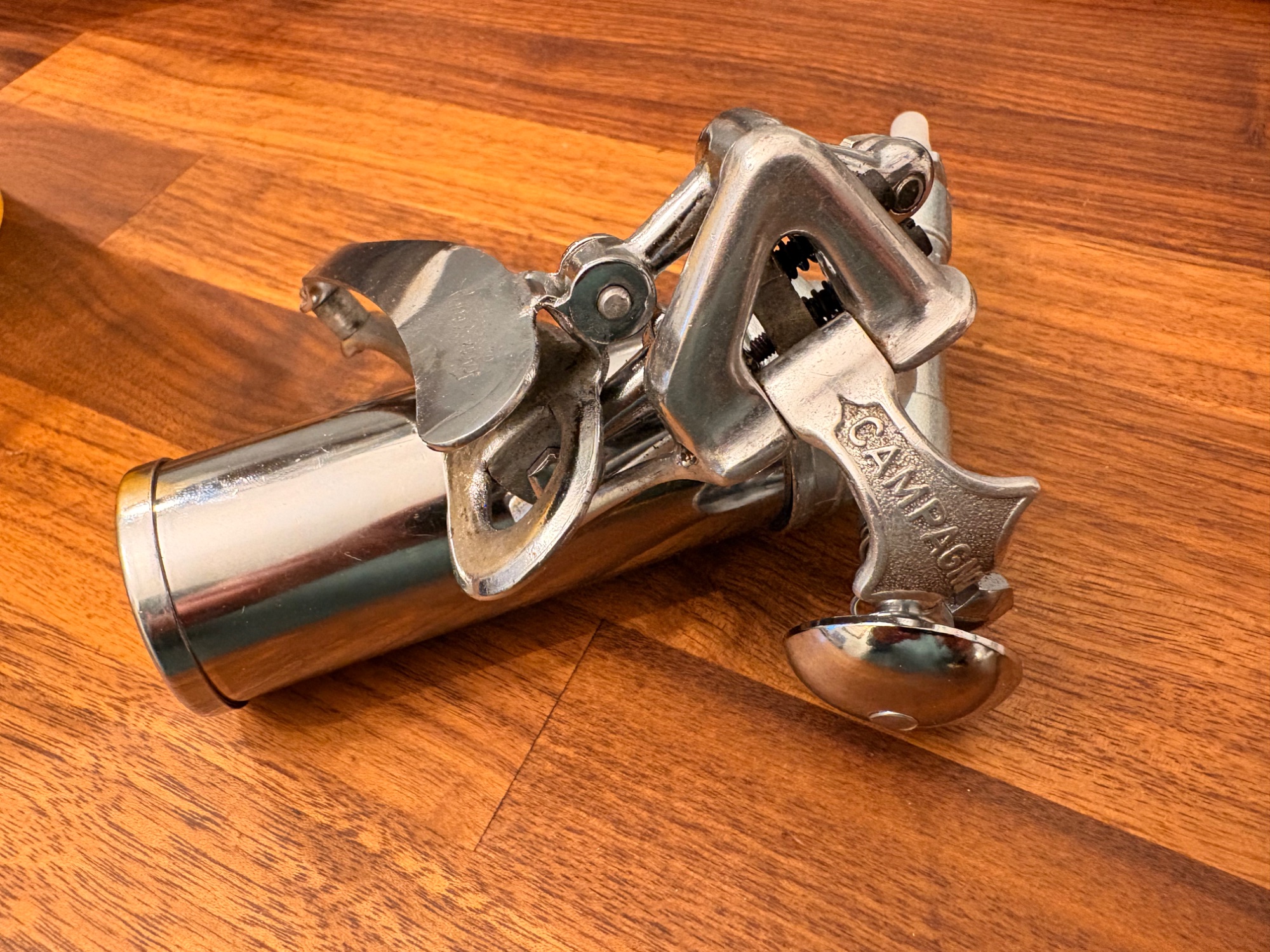

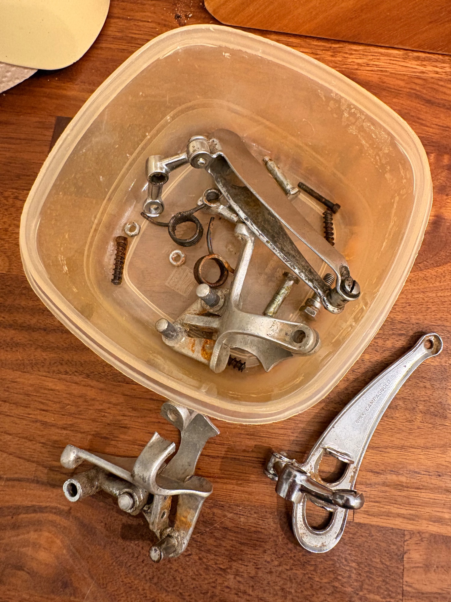

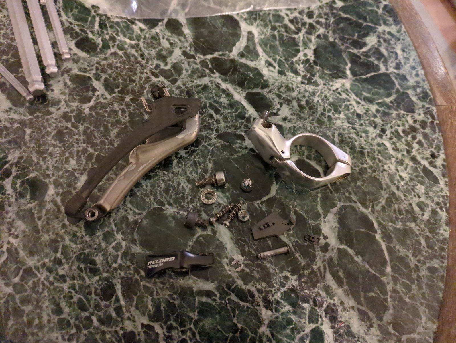

Record Umwerfer einmal grundreinigen und neu abschmieren 🙂
Wie einfach die noch aufgebaut sind, man kann alles einfach auseinandernehmen 😅

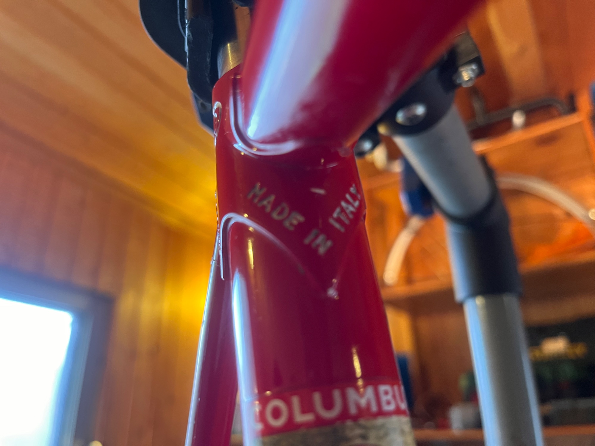

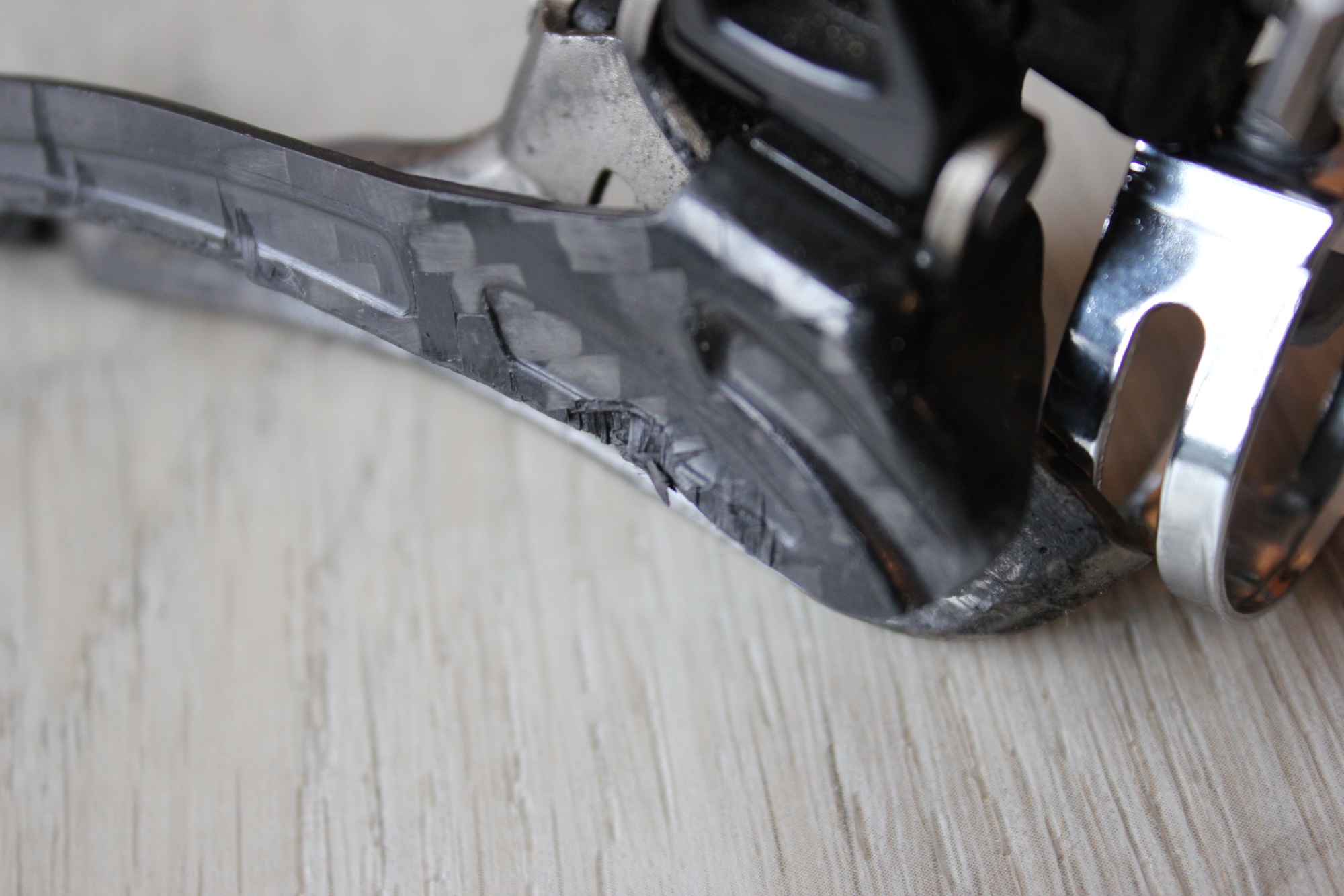

Und da wo der Klarlack weg ist, ganz vorsichtig mit Sekundenkleber versiegeln.
Wenn es getrocknet sieht man quasi nicht mehr und wenn man möchte kann man es abschleifen und danach polieren.

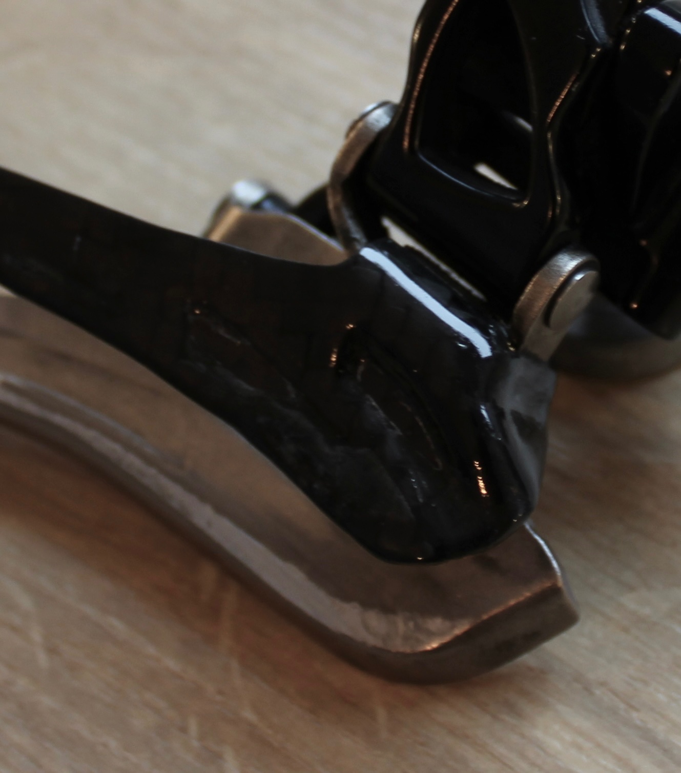

So sieht es leicht trocken übergeschliffen (600er) und mit Bremsenreiniger gesäubert aus.
Denke ich werde nochmal mit 1200er nass drübergehen und dann polieren sofern noch nötig.

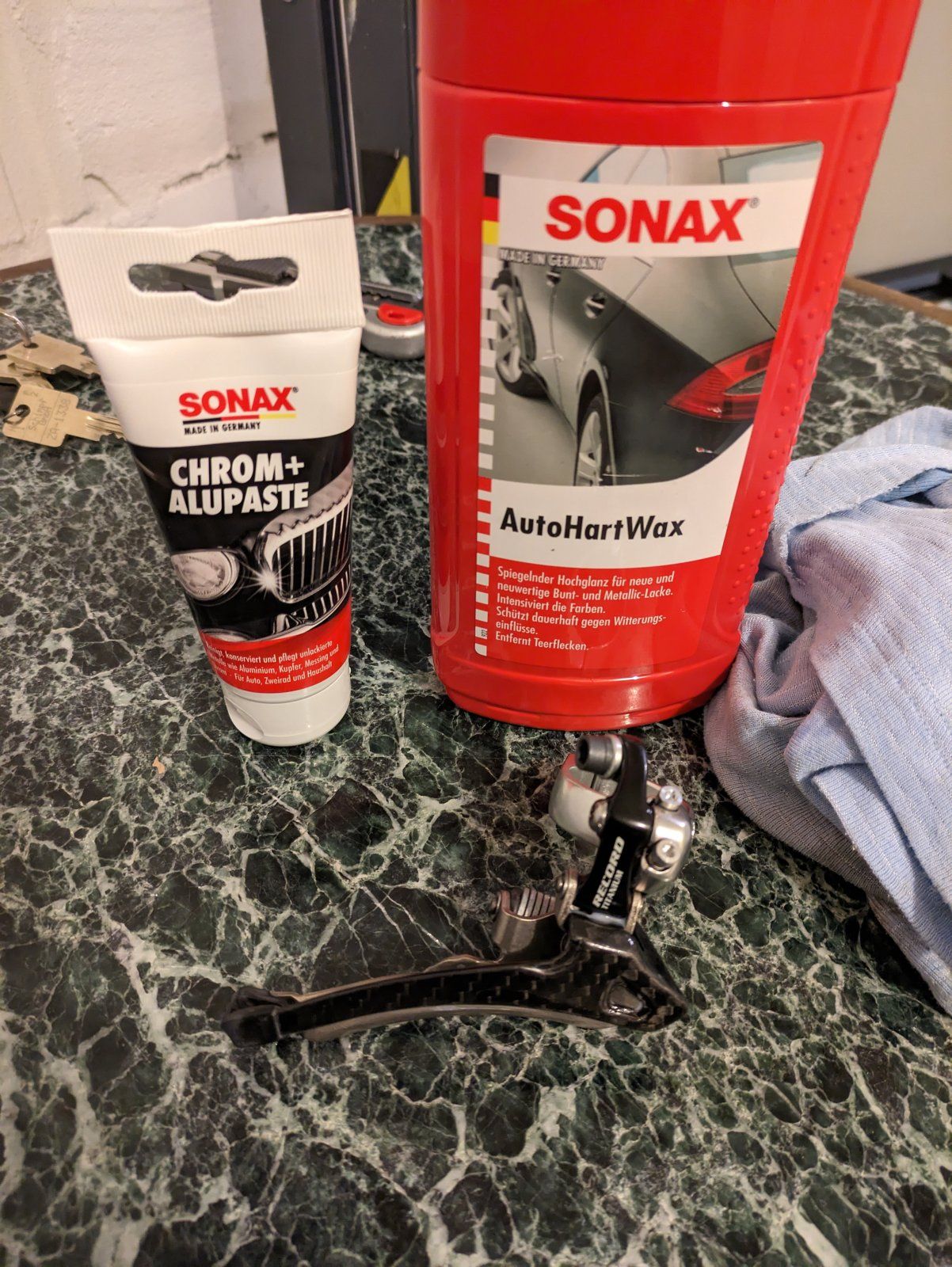

Heute gab es dann den "letzten Schliff", aber recht grob und klar es geht besser und schöner 🙈
Kann sich optisch auf jeden Fall wieder sehen lassen und ist total glatt und das Licht reflektiert auch wieder 😊
Erster Schritt war eine billige Schleifpaste und danach einfach Hartwax fürs Auto 👍🏻

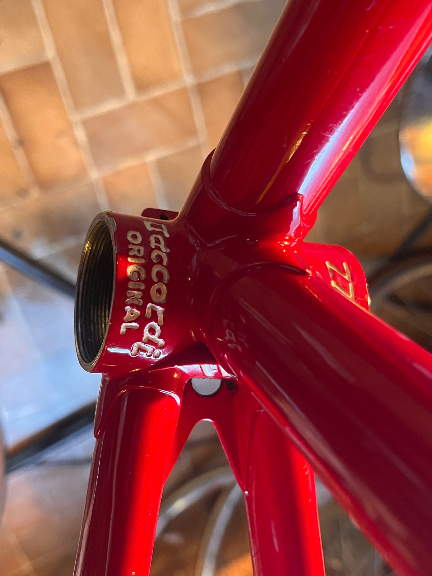

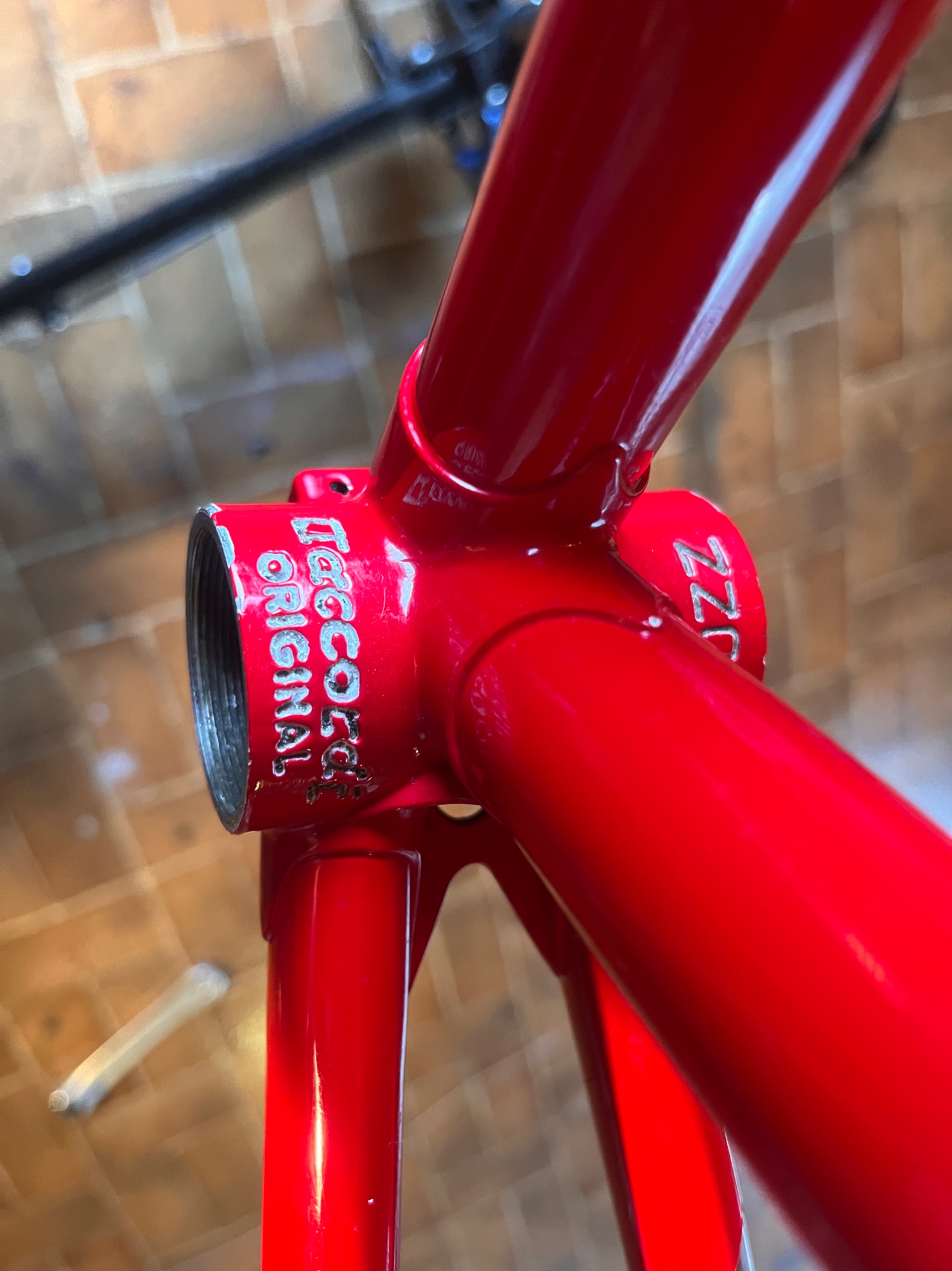

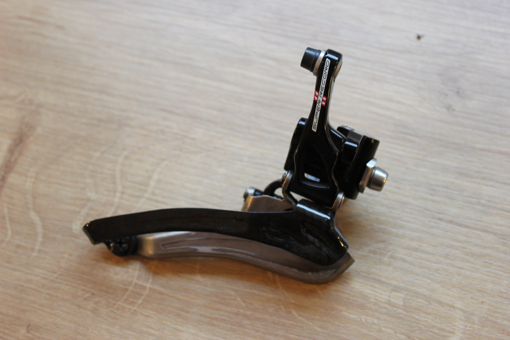

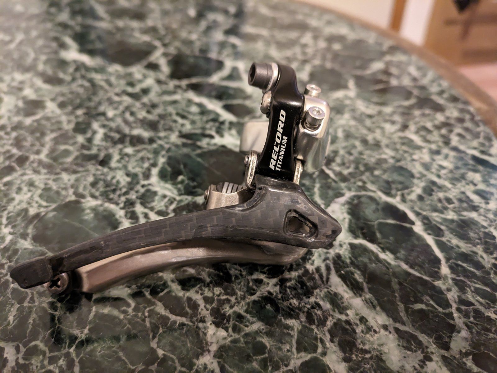

Gestern letzte Lackschicht… der ist bestimmt noch nicht komplett durchgehärtet. Habe ich für ‘nen Kumpel gemacht, wird heute abgeholt.
Ich finde das Teil zu edel, als dass man es so lässt oder einfach wegschmeißt. Ist nicht perfekt geworden aber immerhin so, dass man ihn wieder uneingeschränkt nutzen und vorzeigen kann, finde ich.

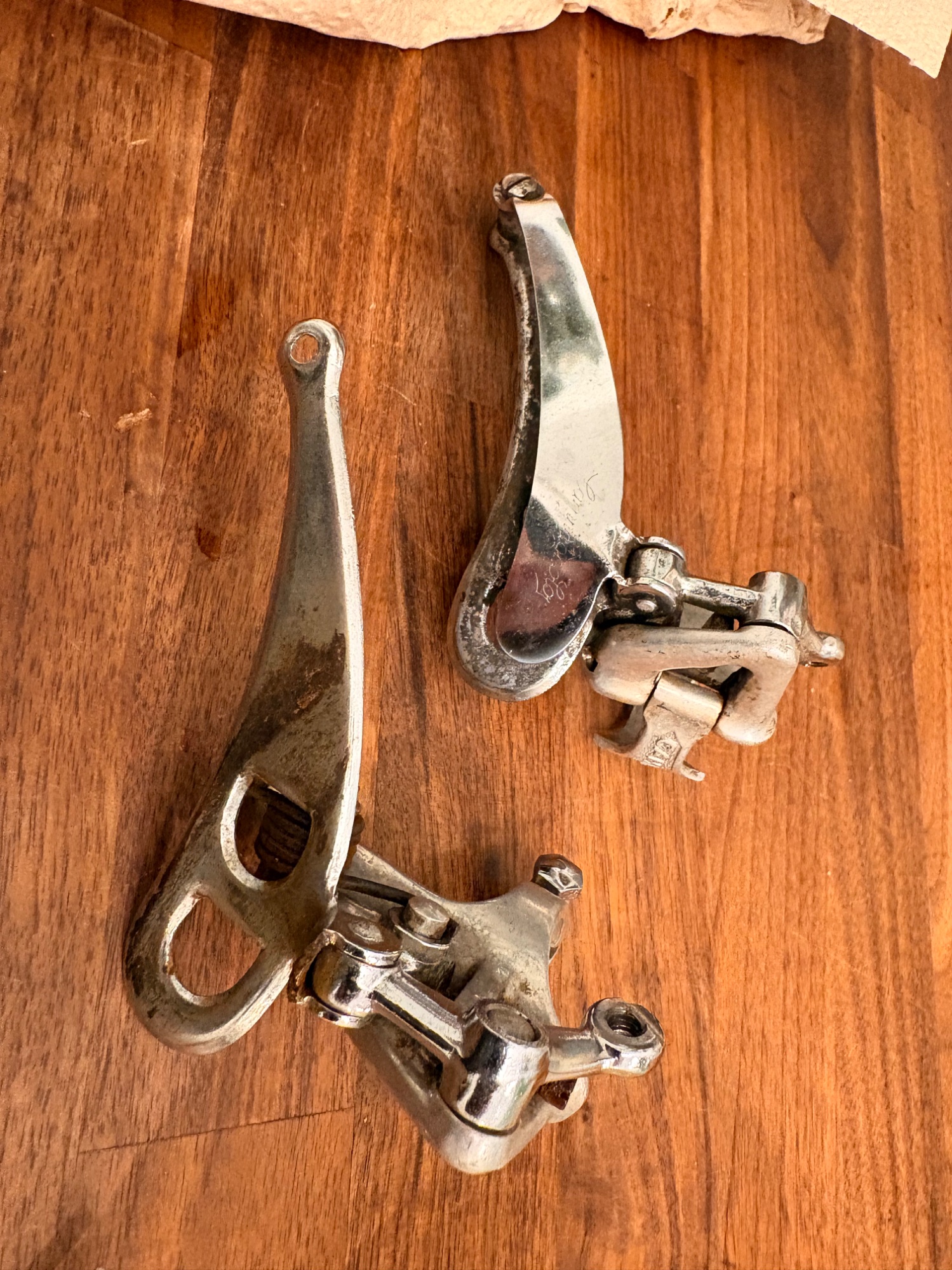

Mega! Da wurde die Oberfläche vor der ganz professionellen Lackierung offenbar nicht angeschliffen! Ich hatte die Bremsen auch gesehen, im Biete; hätte nicht gedacht, dass man die wieder so gut hinbekommt. Die sahen vorher echt übel aus!
Preis war cool und mir taten die Teile echt leid. Dass die wieder so schön werden hätte ich auch nicht erwartet.
hä? hat die jemand versucht schwarz zu lackieren, oder orange, oder lila, oder doch grün? Oder alles zusammen? 🫣
Da hat sich jemand künstlerisch verwirklicht. 🙄 Ich möchte gar nicht wissen wie der Rest vom Rad ausgesehen hat.
Hätte ich auch nicht gedacht. Die sahen ja furchtbar aus. Die hast du wirklich gut gerettet.
