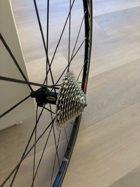

kurze Frage: Heute ist schon die Kassette und die Kette angekommen. Kassette passt. Bevor ich diese jetzt mit Drehmoment anziehe, wollte ich noch wissen, ob ich den vorhandenen Spacer drauf lasse, oder den mitgelieferten benutze.

Egal welcher. Sind beide gleich.
