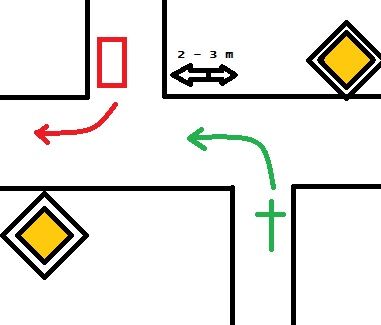

Wie ihr oben mit meinen Paint-Skills deuten könnt, seht ihr eine - in diesem Falle - Landstraße mit einer versetzten Kreuzung. Meine Frage bezieht sich darauf, ob ich...
1. als Radfahrer (grün) Vorfahrt habe, weil ich in diesem Moment bereits auf der Vorfahrtsstraße bin oder
2. das Auto (rot) als Rechtsabbieger an der versetzten Kreuzung Vorfahrt hat.
Du Hast Vorfahrt wenn Du dich in dem Moment, an dem das KFZ an der Einmündung steht auf der Vorfahrtsstraße befindest!
Das KFZ muß warten, weil es (wenn es sich nach den von Dir eingezeichnten Verkehrszeichen um eine Vorfahrtsstrasse handelt) normalerweise ein "Vorfahrt Achten" Schild an seiner Einmündung stehen hat.
Ich komme zwar nie aus der Richtung des Autos, aber tatsächlich müsste an der Straße ein "Vorfahrt achten"-Schild stehen.

Bei "Deiner" Kreuzung oben würde ich aber auf Grund jeder fehlenden Schnittfläche der beiden eingezeichneten Straßen von zwei Einmündungen und nicht einer Kreuzung ausgehen, so dass der Autofahrer ziemlich sicher warten müsste.
Wer die Vorfahrt anderer achten muss, darf nicht losfahren, wenn ein anderer auf einer vorfahrtberechtigten Straße entlangkommt. Vorfahrtberechtigt ist der, der sich auf dieser Straße befindet. Also eine Frage des genauen Zeitpunktes:
Befindet sich der Radfahrer im Abbiegevorgang, hat das Auto als Rechtsabbieger Vorfahrt. Ist der Abbiegevorgang eindeutig abgeschlossen, hat der Radfahrer die Vorfahrt.
Im Zweifelsfall verständigen, schreibt auch die StVO vor. Wenn beide aufeinander Rücksicht nehmen, wie §1 StVO vorschreibt, sollte nix passieren.

So ist es besser. Du kommst aus dem 'Fehrower Weg' und biegst nach links auf 'Am Zollhaus' ein? Wenn 'Am Zollhaus' gegenüber der dann von rechts kommenden Einmündung Vorfahrtsberechtigung hat (Beschilderung?), dann gilt das, was gangkal in Beitrag 2 geschrieben hat. Das ist genau wie im Kreisel, wer in den Kreisel eingefahren ist, hat Vorfahrt vor dem, der ein paar Meter weiter an der nächsten Einmündung einfahren will.
Nein, umgekehrt. Das Auto vom "Fehrower Weg", ich von anderen Seite und beide wollen die Straße "Am Zollhaus" gen Osten. Denke aber, vom Prinzip wurde es verstanden und ich bin derjenige, der Vorfahrtsrecht besitzt.
Prinzipiell hast da schon Vorfahrt. Das ist aber eine der unübersichtlichen Situationen in denen man besonders Rücksicht nehmen sollte. Also nicht unnötig schnell in die erste und zweite Kreuzung reinfahren.
Vor allem wenn einer nach links abbiegt muss er in beide Richtungen schauen, und man sollte nicht zu plötzlich auftauchen, während der Linksabbieger gerade nach rechts schaut und losfährt, weil links gerade noch alles frei war.
