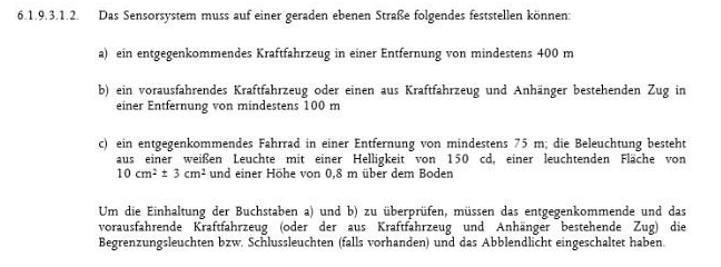

Das mag gut sein. Die Frage ist nur wann er abblendet. Laut folgendem Beitrag muss die Automatik ein Fahrrad erst in 75m Entfernung erkennen. Da ist man dann als Fahrradfahrer unter Umständen schon halb blind.

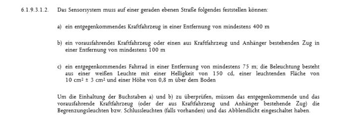

Das Problem bei Punkt 2 ist dass die Abblendautomatik nicht nach der StVZo gebaut wird sondern nach den ECE Anforderungen, um genau zu sein der ECE R 48, 6.1.9.3.1.2c
Die vollständige Regelung steht hier: https://op.europa.eu/de/publication-detail/-/publication/192086c4-870f-11e6-b076-01aa75ed71a1
Die Definition von Fahrradbeleuchtung entspricht eher den Stand der Technik der 80-er, grosse Austrittsöffnung, und geringe Lichtausbeute. Die meisten derzeitigen Fahrradscheinwerfer haben eine eindeutig kleinere Austrittsöffnung als 10cm2. Un die StVZo lässt ja eine Anbringung zwischen 40 und 120 cm zu.
Dazu kommt noch, dass viele Deutsche Radwege locker 20cm unterhalb der Strasse gebaut sind, also ist für die Abblendautomatik das Fahrradlicht noch niedriger, und wird noch schlechter erkannt.
Fazit, baut einen Ingenieur die Abblendautomatik so dass es gerade so die Anforderungen entspricht, wird der Radfahrer nicht erkannt, und geblendet.
Helfen könnte wenigstens in Deutschland (anderswo nicht immer zugelassen), eine 2. Lampe, so in Höhe von 90-100cm mit eine relativ schwache Lichtausbeute aber eine grosse Oberfläche.
