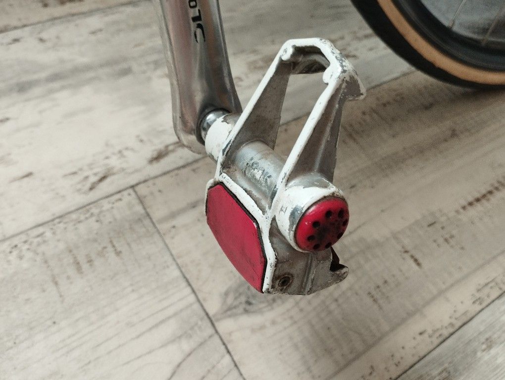

1. Nach dem Absteigen am Ende kribbeln die Füße auf der Unterseite. Hab ne Vermutung, dass das von einem verspannten Rücken, Nacken oder den Schultern kommt. Kann das sein? Alternativ liegts vllt am Sitz oder meiner Sitzposition. Hatte das gestern auch.

haste haken an den pedalen?
dann ordentliche rennradschuhe kaufen und die dazugehörigen platten.
( vielleicht nen post im "suche " fred starten.
im biete faden tauchen auch immer mal welche auf.
alternativ (kurzstrecken) gehen auch andere schlanke schuhe mit fester sohle..
