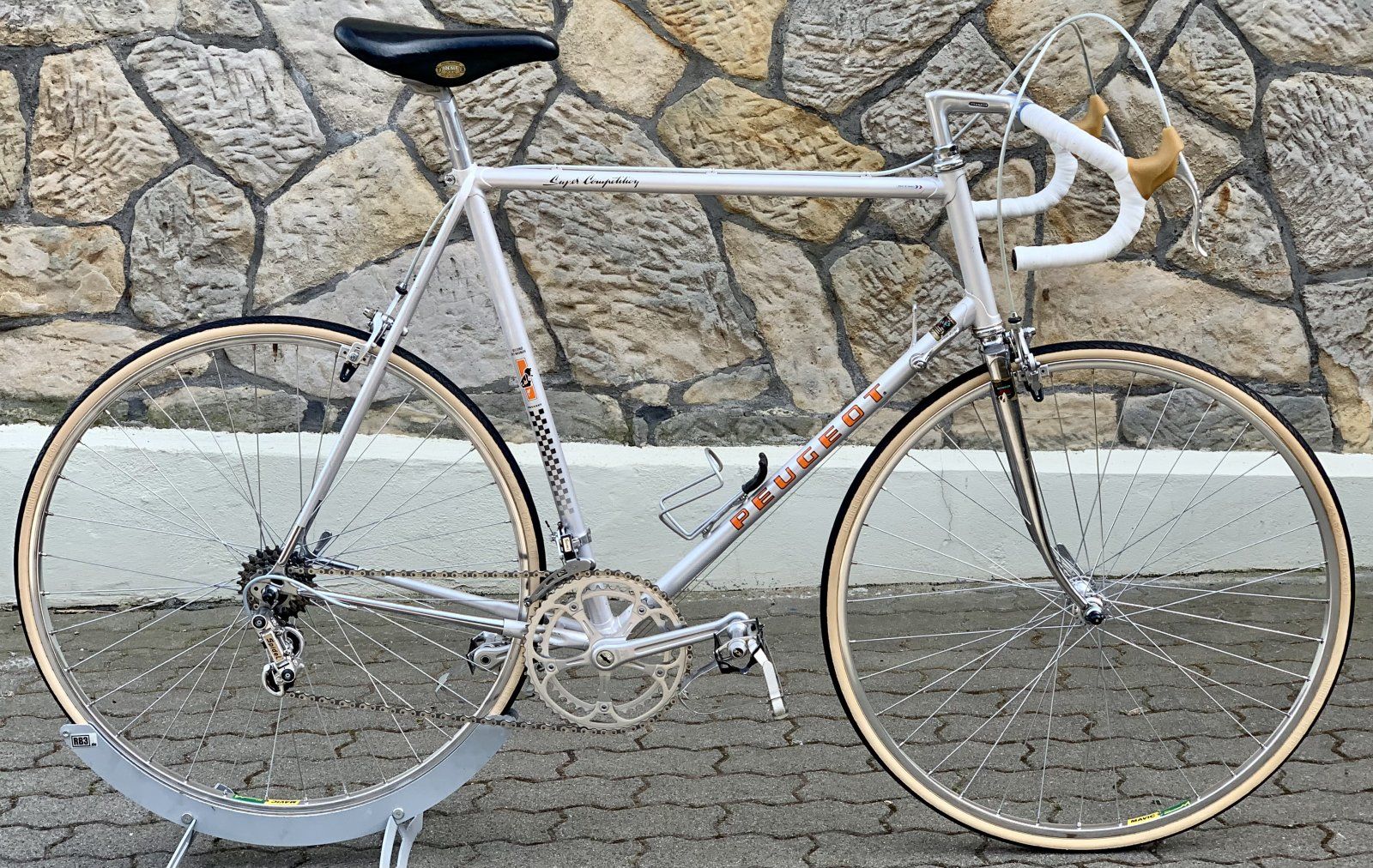

Erste Probefahrt mit dem neuen RH 64 Rad absolviert. DĂŒrfte das schnellste Rad, was ich im Leben gefahren bin, sein. Dazu mehrere Punkte:
1. Vorderrad und Lenker flattern beim Rollen ohne HĂ€nde. Hatte mal gelesen, das sei schlecht, weiß aber nicht mehr, warum das flattert.
2. Rechte Zehen schliefen zwei mal ein. Glaub das liegt aber daran, dass ich mit normalen Schuhen auf Klickpedalen fuhr. Zum Ende hin gings.
3. Leichte Nacken-/Schulterverspannung durchs stÀndige Hochgucken in tiefer Fahrposition. Vermute das liegt am untrainierten Fahrer. Muss als BrillentrÀger wohl auch den Kopf höher anheben, um durchs Brillenglas weit nach vorne zu sehen.
4. Steile HĂŒgel anstrengender als mit dem Trekkingrad. DĂŒrfte wohl nicht ĂŒberraschend sein. Dazu meine 105 kg. Ist jetzt nicht geplant, aber welche Umbauoptionen hĂ€t ich, neben Abnehmen, um bergauf leichter voranzukommen? Idealerweise ohne groß Teilegewicht draufzupacken. Fahre eine Ă€ltere 105 Gruppe.

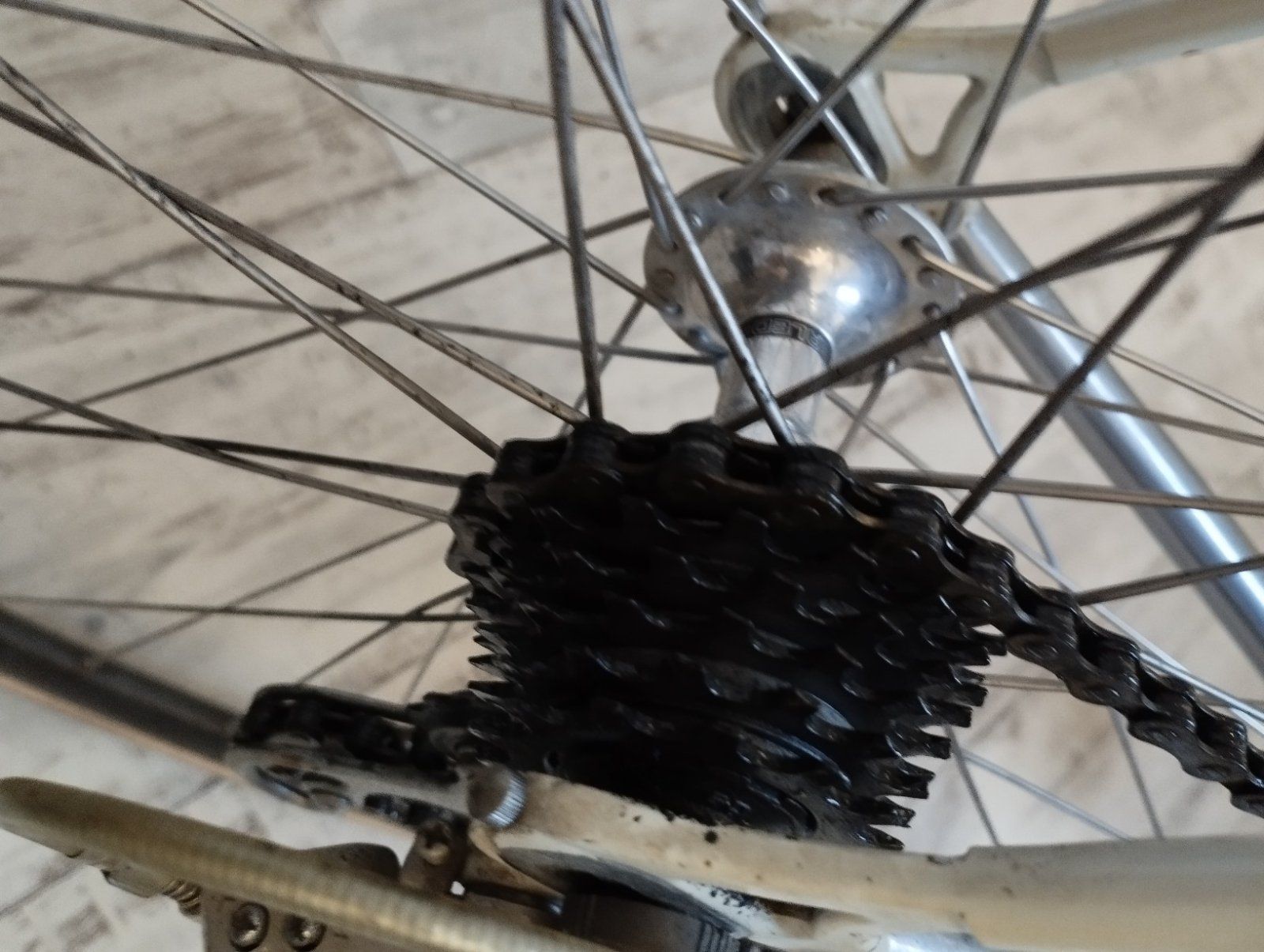

Das ĂŒbliche halt: KB und Kassette bergtauglich gestalten. Vorne geht ein 38er, manchmal erst 39. Hinten ist was verbaut? Sieht nach 6f Maiskolben aus, schlecht fĂŒr Berg.

Mal n bissi vollstÀndiger klugshizen:
zu 1: das Foto legt nahe, dass das Rad einen sehr steilen Lenkkopfwinkel (?) und einen kleinen Nachlauf hat, sprich: es ist sehr "agil" - dagegen arbeitet der recht lange Vorbau. Soweit ich weiß, ergibt sich bei "agilen" LenkverhĂ€ltnissen Flatterei eher.
zu 2: keine Ahnung!
zu 3: ach, das ist aus meiner Sicht der alte K(r)ampf zwischen Aussehen und "medizinischer Notwendigkeit". Ich kenne Dein Alter nicht, aber ich mit Ü65 fahre einklich viel zu große Überhöhungen (Differenz Lenker - Sattelhöhe), weil "auf einer Linie" einfach doof aussieht beim RR. FrĂŒher war mir das kein Problem, aber spĂ€testens mit ca. 55 geht das nicht mehr so ohne weiteres. Mein kluger zwei Jahre Ă€lterer Bruder fĂ€hrt mit richtig fiesen Vorbauten vom MTB durch die Gegend, weil er ... klug ist. Ich hab den Wahn, einen Rest Überhöhung zu belassen, fĂŒhrt dazu, dass ich fast nie Unterlenker fahre. Fahr also "schön" oder "klug".
zu 4: mach doch mal n Foddo von der Antriebsseite von der Kassette - oder ist es ein Schraubkranz, eher unwahrscheinlich? Wahrscheinlich allerdinx ist es eine UG-Kassette, da sieht es mit der Teileversorgung nicht mehr ganz so rosig aus. Zudem miss doch mal die hintere Einbaubreite: wenn das 126 ist, geht da höxtens 7f.

Sechs Ritzel.
Breite 126.
Wenn ich die Kassette auf 7f wechsle, was muss ich noch tauschen? Die Nabe?

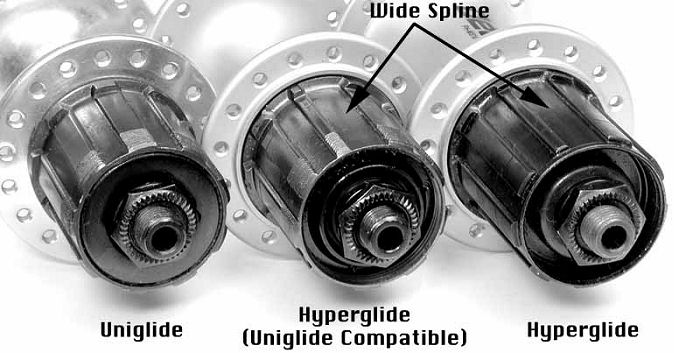

Sieht mir nach UG aus.
also die linke Variante, ziemlich alt. Je nach Nabe passt da auch ein HG-Freilauf drauf, relativ einfach zu wexeln. Das schafft schon etwas mehr Spielraum, 7f-Kassetten sind glaubich noch neu erhÀltlich. (Muss nachsehen, kann sein, dass hier noch einer rumliegt.)
Wenn Du ĂŒber 7f hinaus willst, mĂŒsste der Hinterbau auf 130 geweitet werden, bei Stahl kein Ding. Dann brauchts aber auch ne andere Nabe. Der Freilauf fĂŒr 8/9/10f ist breiter.
