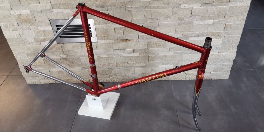

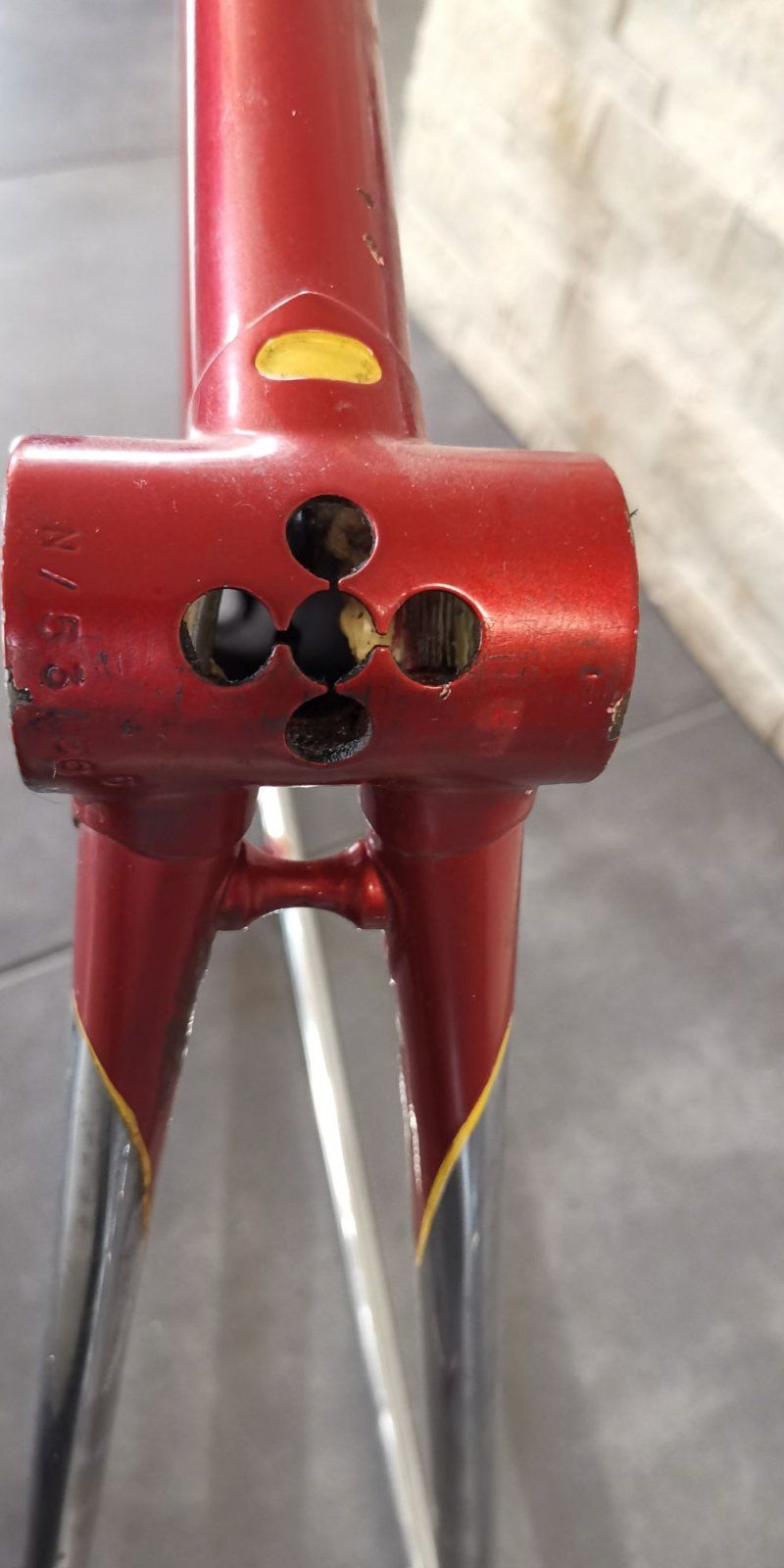

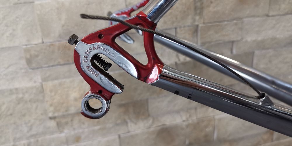

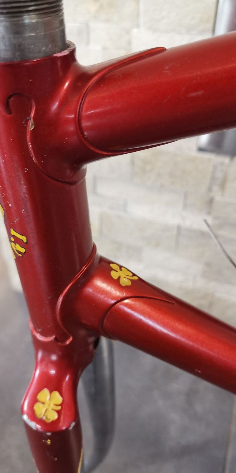

Weiß jetzt nicht, ob Du unsere "Linksammlung" kennst? Da findet sich immerhin dies:
https://www.rennrad-news.de/forum/threads/santini.42288/Der @Bonanzero ist schon mal ein Experte für (fast) alles, sonstige Italienspezialisten? fällt mir sofort @Avi.1990 ein, den erreichst Du aber erst nach Mitternacht! :D @Jeeves ist glaubich nicht mehr so aktiv, @Slighter...gibts nicht mehr? DOCH!
Sattelhöhe gleich geblieben (Sattelstütze werd ich austauschen)
Vorbau paar cm runtergesetzt, kurze Probefahrt gemacht, merk keinen Unterschied zum Negativen. Fährt sich genauso gut. Vorbau noch weiter rein? Wenn ja, gibts da irgendwie Richtwerte in cm? Aktuell ragt es nach oben 7 cm raus.

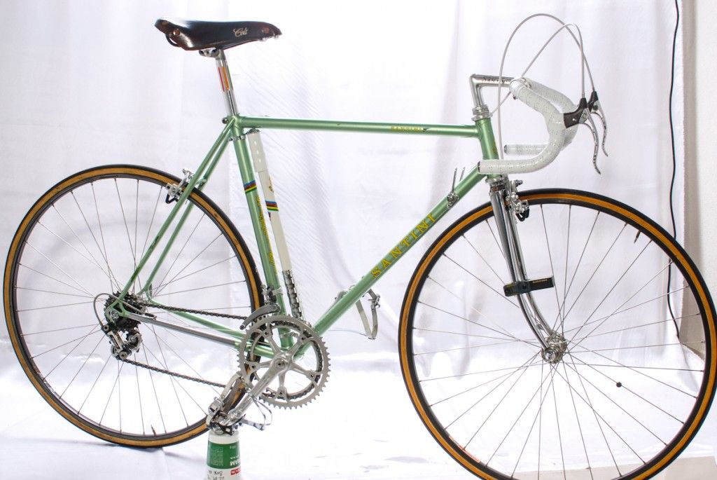

Ermanno Santini, Forte dei Marmi la “Casa del Ciclo” seit 1960
Rahmenbauer Gino Vanni...
Also die besseren mit Kleeblatt 🍀...

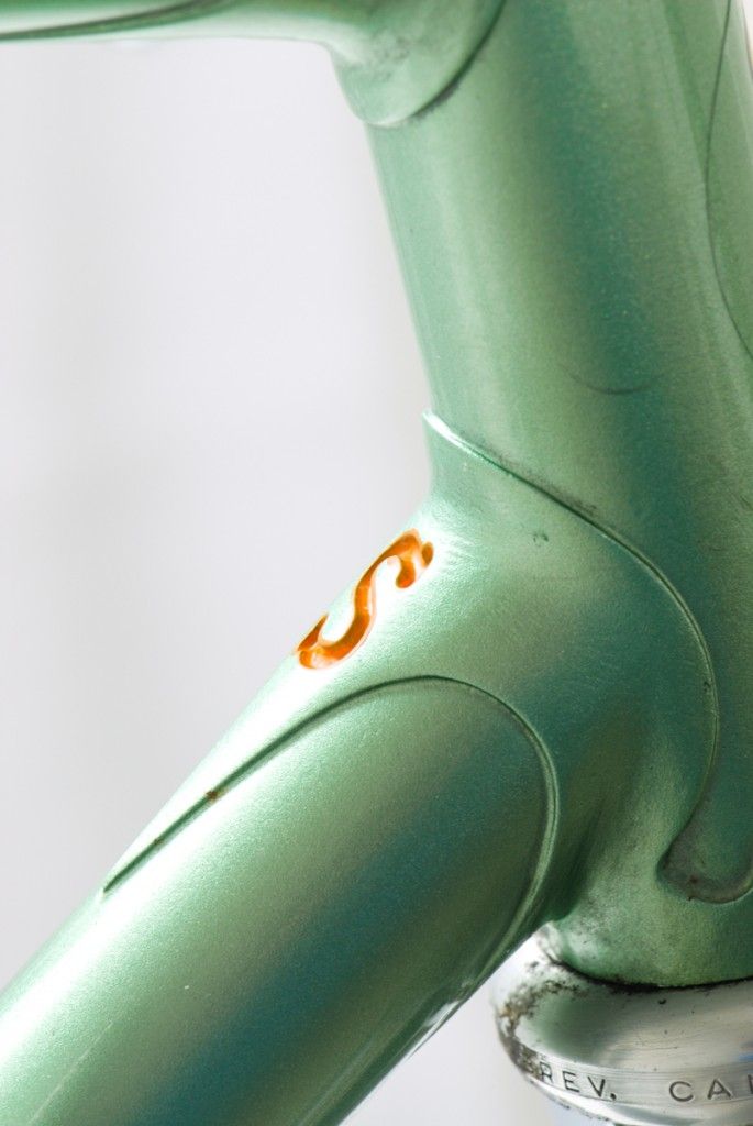

aus
https://www.rennrad-news.de/forum/t...ket-shells-frame-building.167126/post-5223533selbes TLG
https://www.ebay.de/itm/Rennrad-Rah...=true&nordt=true&rt=nc&_trksid=p2047675.l2557

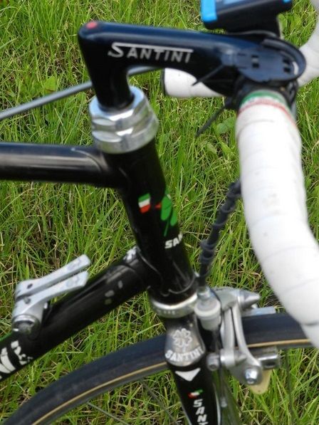

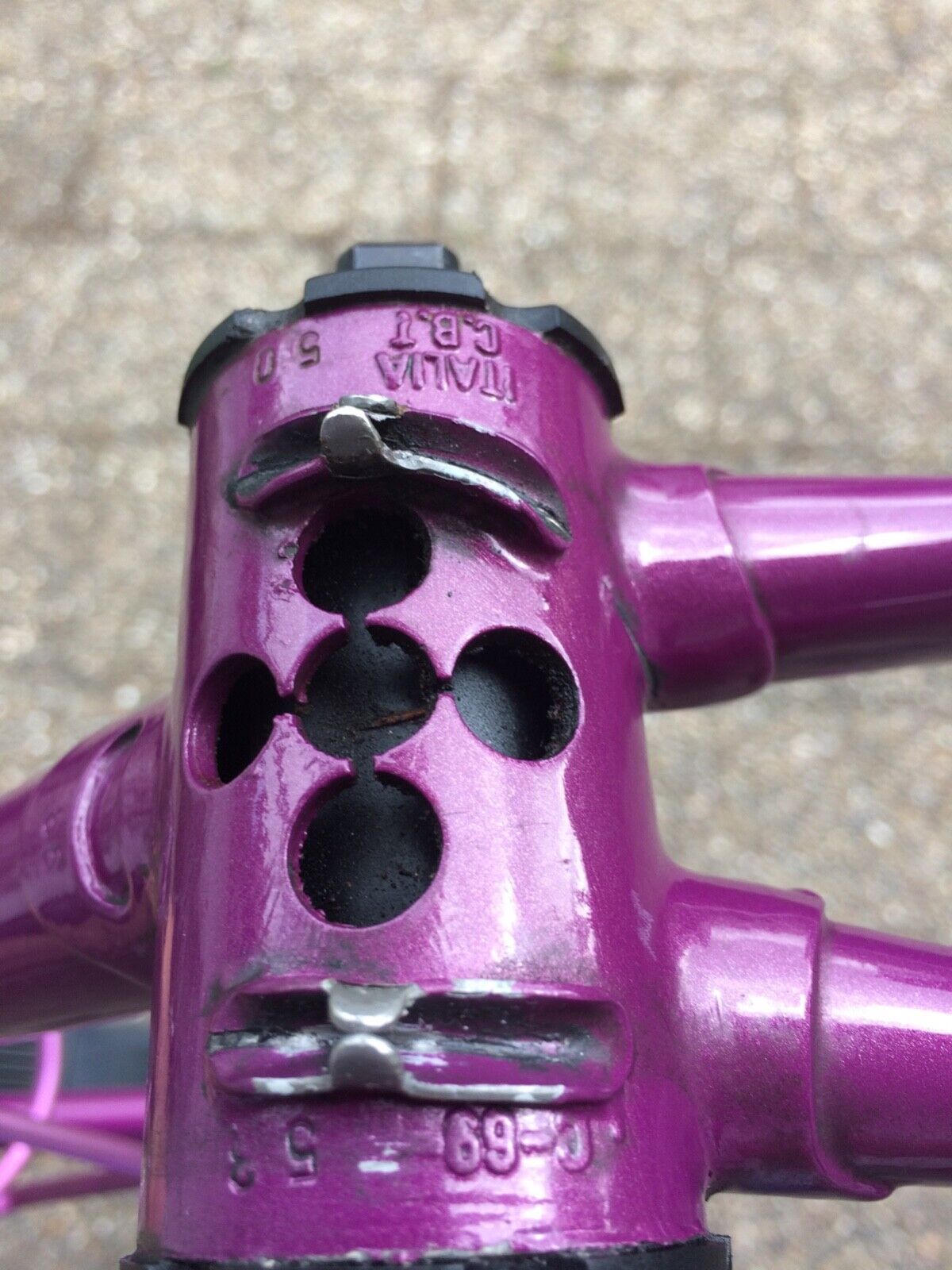

Hab auch ein Santini, aber eher so ein einfaches tre tubi oria...
als beater, starrer Gang, zwei Bremsen.
