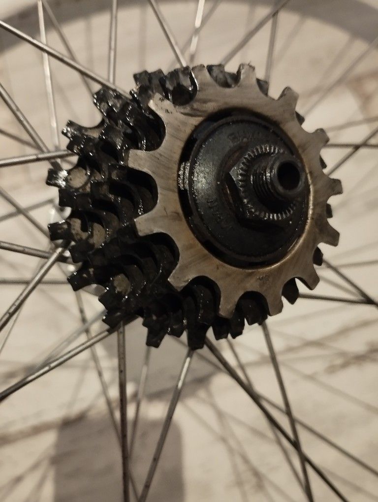

Zeih eine neue Speiche ein, in der gleichen Dimension. 36 Speichen sind genau das, was du brauchst. Ich sehe nur, dass du evtl. einen neuen Schraubkranz (oder Kassette, ich weiß nicht, was du hast) brauchst, mehr nicht. Alles weitere ist Spekulation. Klar, können die Lager hinüber sein, aber wenn du ein drei Jahre altes Rennrad kaufst, was im Bereich um 2000€ neu gekostet hat, kannst du dir fast sicher sein, dass da einige Lager hinüber sind.
Bin grad am überlegen, ob ich hinten auf 130 mm weiten (lassen) soll um 8f reinzubekommen oder ob 7f ok sind. Kriegt sone Werkstatt das symmetrisch hin, ohne es zu überbiegen?
*edit: Werd mich ins Thema Übersetzung, Kränze, Kurbeln und Co. erstmal ordentlich einlesen. Wenn die Nabe bleiben soll, geht maximal 7f. Das dann auch bei 126 mm, richtig?
Und nochwas zu der gebrochenen Speiche. Hätte jetzt eine intakte Nachbarspeiche ausgebaut, um die genaue Länge zu erfahren. Aber ist das präzise? Werden die Dinger nicht mit der Zeit auch länger?
Das wär ja was, wenn die Speichen sich längen täten! Nee, das tunsenich, oder so minmal, dass es egal ist. Miss einfach ne entsprechende Nachbarspeiche (rechts/linx sind hinten unterschiedlich lang!) oder bis zum Nippel +1cm. Für die Montage musst Du aber mit an Sicherheit grenzender Wahrscheinlichkeit den Schraubkranz/die Kassette demontieren. Also raus mit dem HR und zeig uns mal en face die Ritzelei!
Mit 126 geht nur bis 7f, richtig. Aufbiegen ist kein Hexenwerk, der @Hexer kann also schon mal nicht helfen.:D Aber dann stehst Du vor einem riesigen Strauß an Entscheidungen und Besorgungen!
Für die Montage der Speiche muss der Kranz raus? Ist auf der linken Seite.

Für eine linke Speiche muss der Kranz oder die Kassette nicht runter.
Für 7s musst du nicht aufweiten, ich weiß leider nicht ob das alles so einfach passt. Mit UG würde ICH jedenfalls nicht rumhampeln. Entweder Schraubkranz bis 7s oder aufweiten und 8s oder 9s
Echt jetzt? Da muss man die Speiche aber brutal verbiegen!!
Hab ich da nen Denkfehler? Antrieb ist doch rechts und wenn links ne Speiche fehlt...:idee:?

UG ist überhaupt kein Problem. Frische HG Kassette ist in 5min befeilt, dass sie passt und das 13er Abschlussritzel halt doch ewig.
Linke Speiche geht ohne Kassettenlösen.
Aber wenn da genau eine Speiche lose/kaputt ist, sollte man schon Mal durchgucken, ob alle eine brauchbare Spannung haben.
Wenn Du bei 7x Friktion bleiben willst - weitermachen.
Wenn Du mehr Gänge oder gerastert haben willst, muss mehr passieren.
