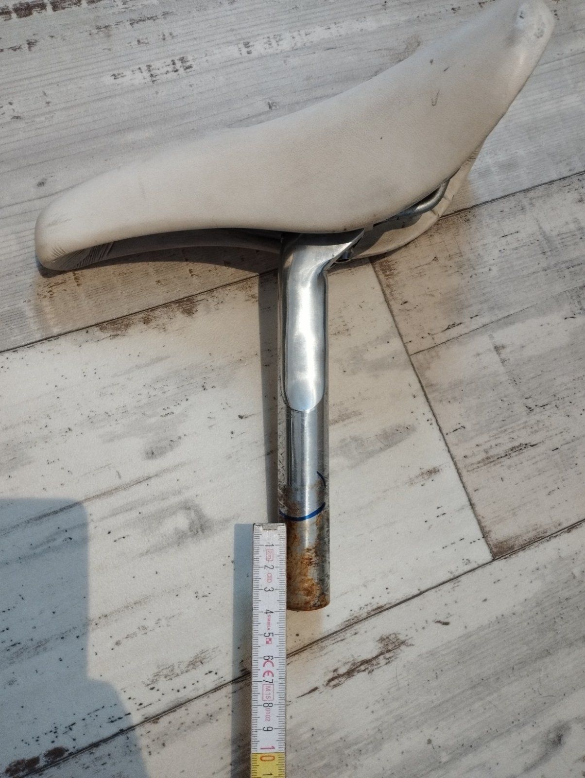

Shimano 600 Stütze. Die Sitzhöhe ist so aber bequem. Brauch ich also aus Sicherheitsgründen eine längere Stütze, die weiter innen reingeht?
Wie weit steckt die drin? Die sollte ja eigentlich eine Max-Markierung haben. Wenn nicht, 5cm sollten immer drinstecken. Beim Vorbau muss die Klemmung unterhalb des Endes des Gewindes sein, also auch mind. 5cm einstecken. Besser aussehen tuts, wenn du ihn fast maximal einsteckst.

- Sattelstütze muss neu, die jetzige ist nur 4 cm drin, sollten laut MAX Anzeige aber 6 cm sein. Bin offen für lange Sattelstütz-Empfehlungen.

Sattelhöhe gleich geblieben (Sattelstütze werd ich austauschen)

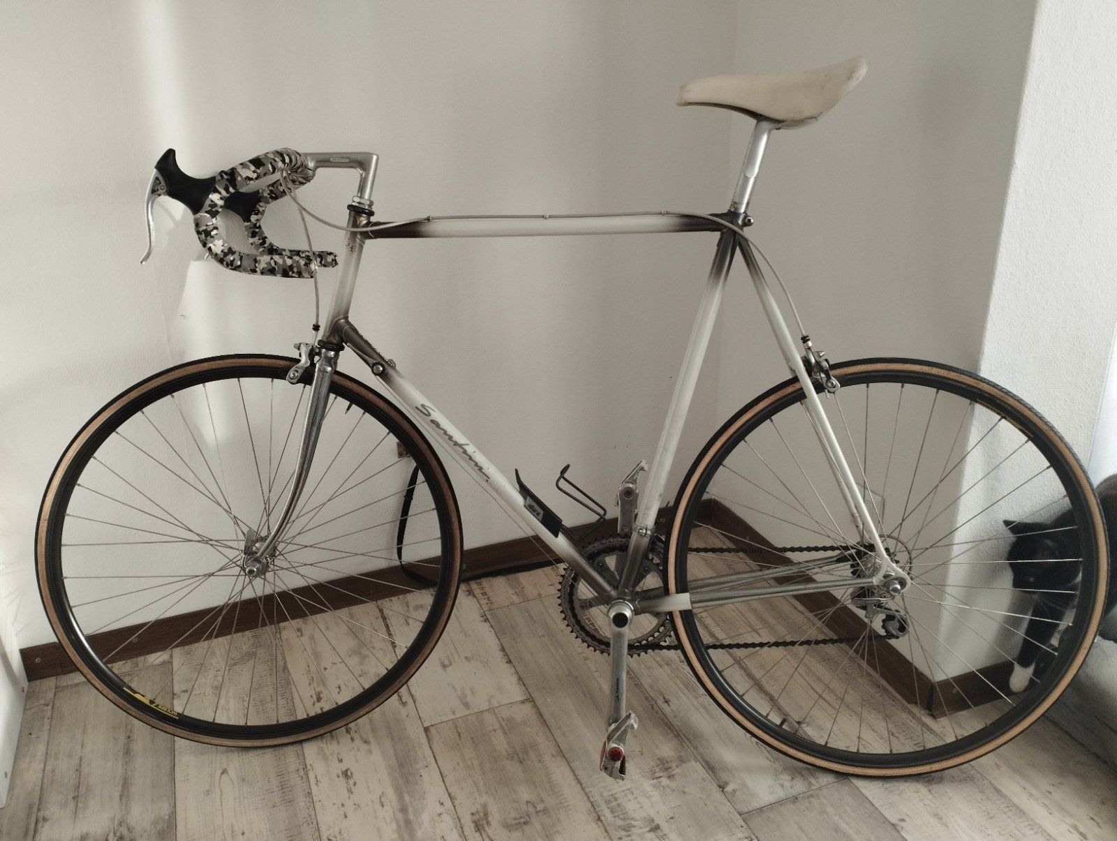

Vorbau paar cm runtergesetzt, kurze Probefahrt gemacht, merk keinen Unterschied zum Negativen. Fährt sich genauso gut. Vorbau noch weiter rein? Wenn ja, gibts da irgendwie Richtwerte in cm? Aktuell ragt es nach oben 7 cm raus.
Ich finde das so vollkommen in Ordnung, mir gefällt es optisch z.B. nicht wenn der Vorbau, gerade bei so großen Rahmen komplett reingedrengelt wird, das war auch in "guten alten Zeit" nicht üblich auch wenn es hier oft behauptet wird. Das Gegenteil ist oft der Fall gewesen. Big Mig hatte z.B. oft ein verlängertes Steuerrohr, plus ca. 3cm Spacer im Steuersatz, Hinault fuhr den Vorbau auch ziemlich weit ausgezogen. So wie Du es jetzt hast, passt das.
Sattelstütze in lang findest du hier ganz sicher, Durchmesser?

Also, wenn ihr sagt, der Vorbau ist sicherheitsmässig so ok, lass ich den. Fährt sich angenehm so.
Auf der Sattelstütze steht 27.0, aber weiß nicht, ob das die Originalstütze ist. Geht jedenfalls gut rein, ohne zu wackeln und hält festgeschraubt.

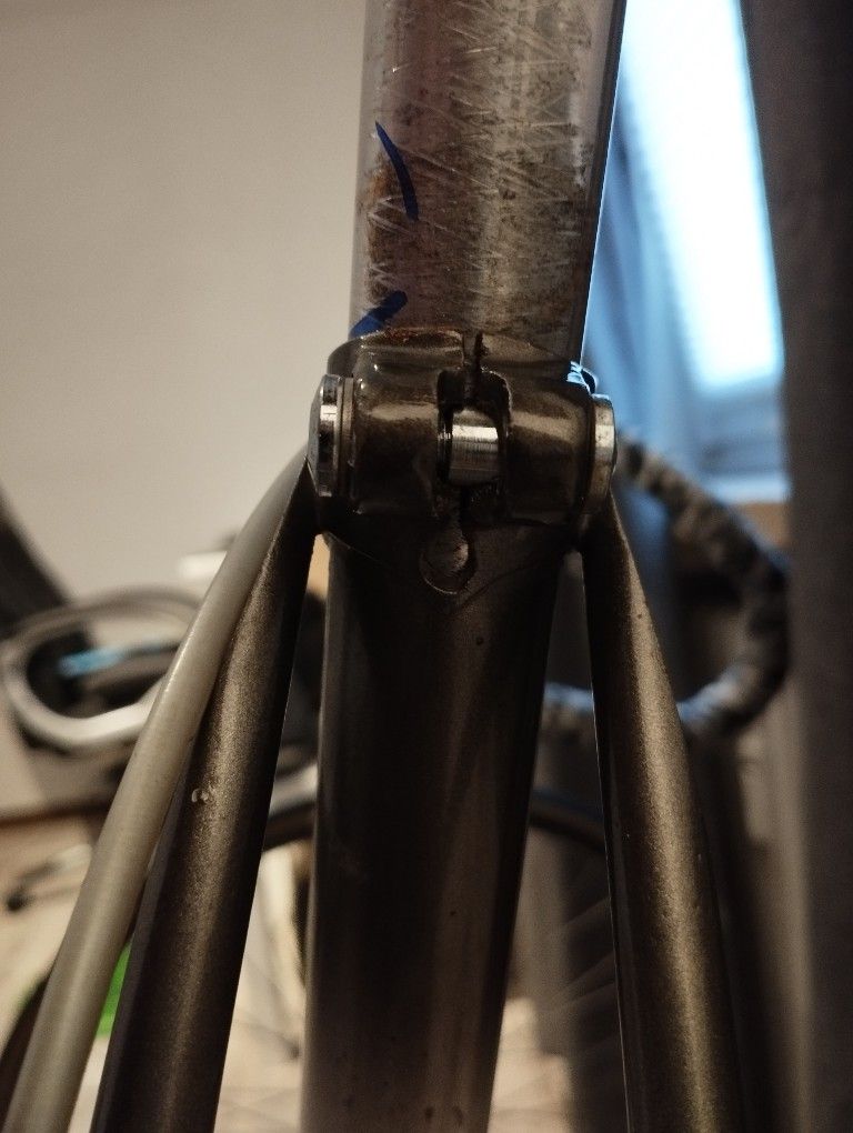

Zeig mal bitte die Klemmung von hinten.
27,0mm ist ziemlich gängig
Im Rohr selbst ist auch leichter Rost. Sollte nach dem Entfernen da noch was drauf von innen oder reicht die Montagepaste?
Zu welcher Sattelstützen-Länge würdet ihr mir raten? Die jetzige scheint 210 mm zu haben. War aber mit der MAX Grenze 20 mm drüber. Hätte außerdem gerne noch etwas Luft für einen evtl. anderen Sattel später. Abschließend nicht länger als nötig.
Was ist außerdem mit dem Stützenmaterial? Spielt das ne Rolle?
