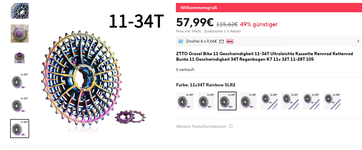

Der link führt bei mir ins Leere. Welche Kassette genau war das?
Und 😁 wenn du selbst schon zugibst, dass du wenig putzt: wie lang schafft es bei dir welche andere Kassette?
Hmm, geht bei mir...

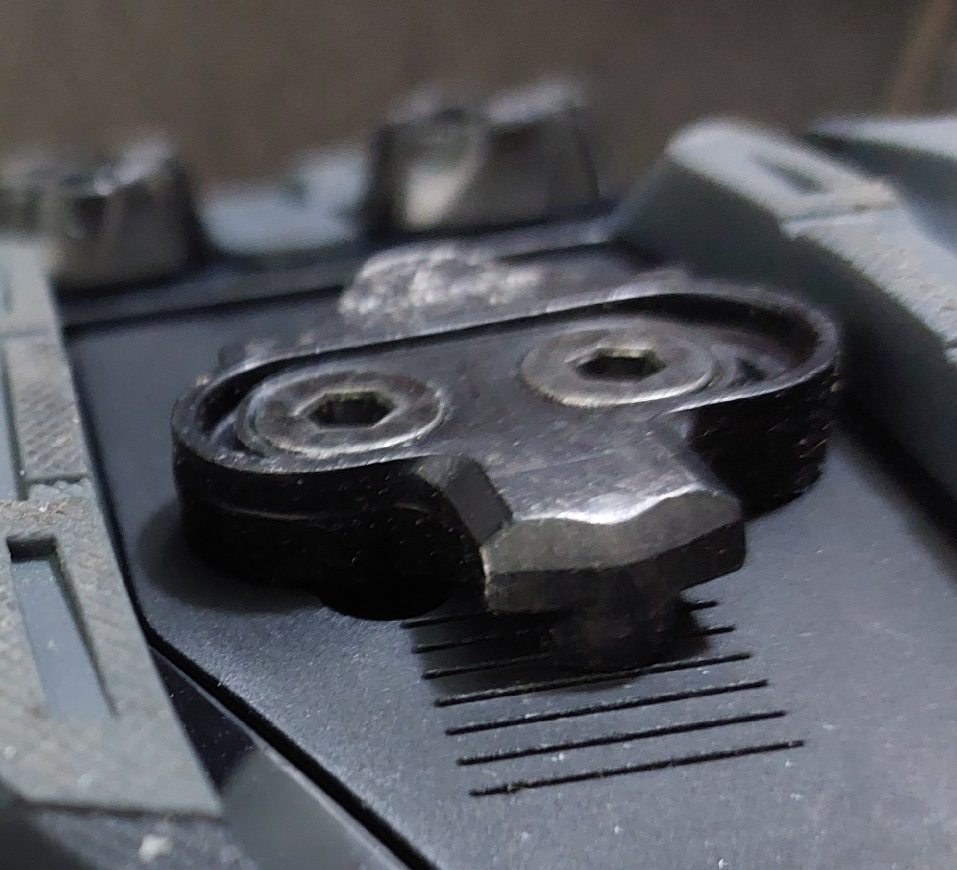

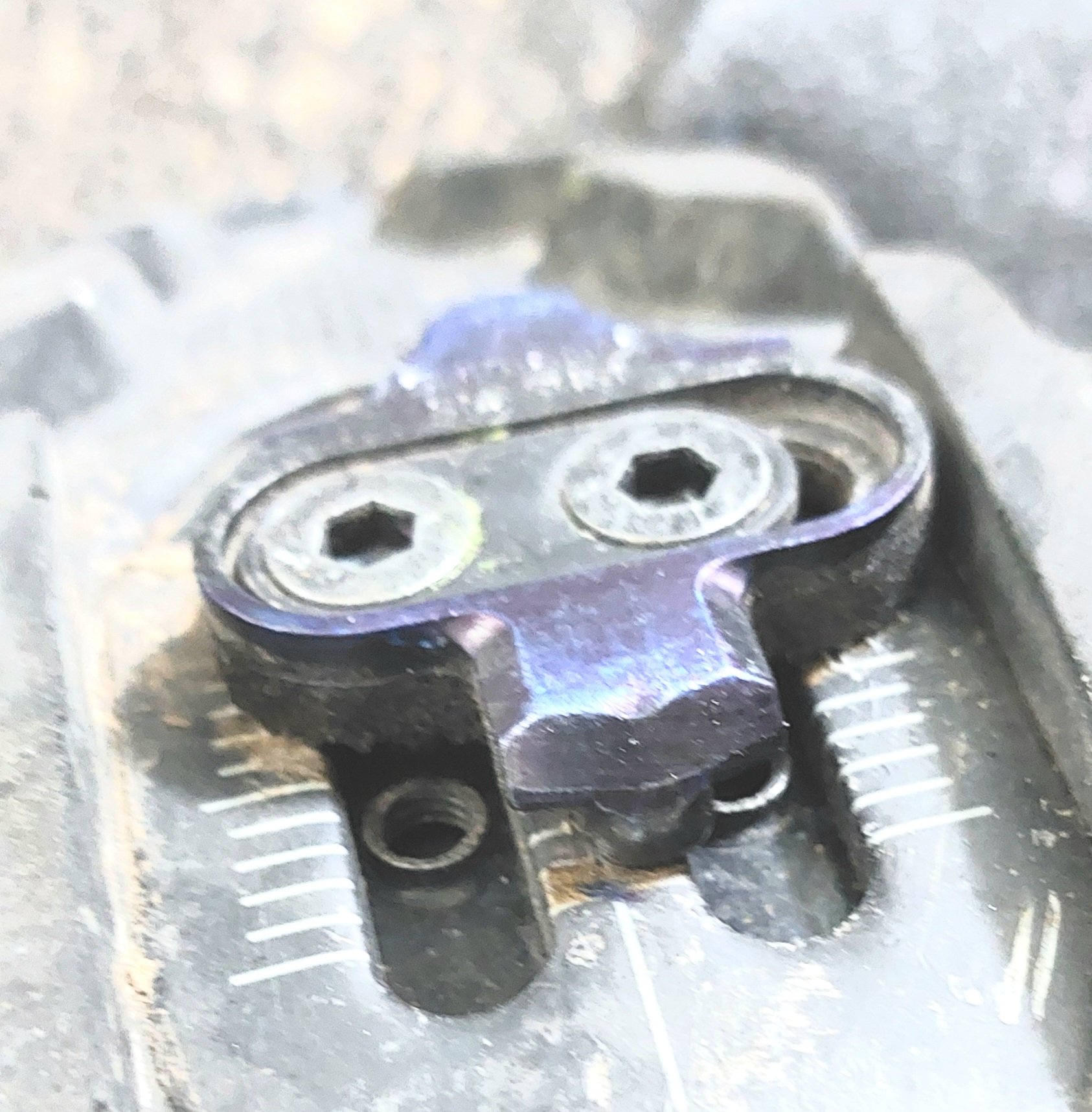

Ich hab die letzten Tage neue Shimano Cleats verbaut. Und plötzlich komme ich kaum raus. Da ich schon 2 Paar Schuhe mit Shimano Cleats mit dem selben Rad mit den Zeray Pedalen fahre und da gar kein Problem existiert, hatte ich die Vermutung es liegt an den Cleats... und siehe da. Shimano hat beim gleichen Typ ähm. Bei den neuen so gut wie keine Fase drin hinten.. und das ist der Bereich wo man ausklickt.
Weird. Das hätte ich nicht gedacht. Beide sind SH51 Cleats. Der dritte Schuh im Bunde hat die auch. Ich hab es jetzt noch nicht nachgeschaut , aber ich hätte da eine Vermutung wie er aussieht..
Tjo.. ich bin noch nicht schlüssig ob ich das wegfeile oder in die Tonne drücke. Bin vorhin fast umgekippt, weil es so schlecht raus ging.
Das blaue ist Farbe... wollte sehen wo es zuerst blank wird und hakelt.

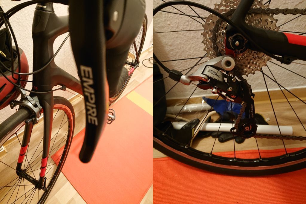

Da es zur 11-fach Sensah Empire Schaltung keinen eigenen Thread gibt, ich dazu aber bisher auch nicht soviel zu erzählen habe, hänge ich mich mal hier dran:
Bereits im Februar habe ich die Schaltung bestellt, aufgrund von fehlenden restlichen Teilen, Stress mit Masterarbeit und Umzug bin ich aber leider erst letzte Woche dazu gekommen die Schaltung mal ans Rad zu schrauben. Erster Minuspunkt geht an den Händler, der mir statt der bestellten Version mit langem Schaltwerk eine Schaltung geschickt hat die max. 28 Zähne am Ritzel schaltet. Aufgrund der langen Zeit die seit der Bestellung vergangen ist, und aufgrund des günstigen Preises (ca. 92€ inkl. Versand und Zoll) den ich gezahlt habe, ließ ich es aber dabei bewenden. Ich hab das Laufrad von meinem anderen Renner (mit 11-28 CS-6800) mit dem originalen SW mal probiert, das läuft problemlos und schaltet zackig und satt.
Ich hab mir über ebay Kleinanzeigen nun ein SRAM Rival WiFli SW besorgt - die SRAM Kompatibilität kann ich für die 11-fach Sensah Empire bestätigen. Mit den Sensah Shiftern fahre ich nun das SRAM SW auf einer 11-fach CS-5800 Kassette (11-32) und den originalen Sensah Umwerfer auf einer FC-6800 Kompaktkurbel. BR-6800 Bremsen komplettieren das Set-Up. Heute stand die erste richtige Probefahrt an, auch wenn es nur für 36km gereicht hat... Ich kann definitiv nicht meckern - die Schaltung ließ sich super einstellen, und schaltet absolut knackig und direkt. Als Vergleich habe ich eine komplette Ultegra 6800 mit kurzem SW am anderen RR und eine Tiagra 4600 mit langem SW am Alltagsrad. Die Sensah ist mMn definitiv auf einer Höhe mit der Ultegra Schaltung und schaltet wesentlich flotter und genauer als die Tiagra. Der optisch relativ grobschlächtige Umwerfer funktioniert auch hervorragend. Mit Trimmen lässt sich auch klein-klein und groß-groß auf meinem 58er Rahmen schleiffrei fahren.
Das ganze ist natürlich bisher bloß auf den 36km und einige Stunden auf der Rolle getestet worden - das Rad soll aber mein Winter-Aber-Wetter-Ist-Schön-Also-Doch-Nach-Draußen-Rad werden (bei schlechtem Wetter nehme ich lieber das Alltagsrad mit Schutzblechen und NaDy oder fahr Rolle), sodass ich hoffe dass ich über den Winter ein paar aussagekräftigere Erfahrungen treffen kann. Die nächsten Tage soll das Wetter erstmal wieder schlechter werden, sodass ich euch meine Erfahrungen jetzt schonmal mitteilen wollte. Wenn die Langzeit-Performance allerdings halten kann was die ersten Eindrücke versprechen bin ich definitiv begeistert von der Schaltung und werde auch die 12-fach im Auge behalten.

Ich hatte den Thread mal gekapert, da gibts auch ein bisschen was zur 11-fach... Grundsätzlich funktional gut, vorausgesetzt das Problem mit dem Plastikmitnehmer wurde behoben.
Ich zitiere nochmal mich selbst - mit abschließenden Erfahrungen zur 11-fach Empire:
Diese Woche bin ich leider auch Opfer der Schalthebel/Umwerfer-Problematik geworden... Die Nase an der Rastscheibe ist gebrochen und dementsprechend hält der Schalthebel die Zugspannung nicht mehr, der Umwerfer schmeißt die Kette daher immer wieder aufs kleine Blatt runter, sobald man den Schalthebel loslässt.
Gefahren bin ich die Schaltung nun knapp 2000km, einen Sturz hatte ich leider wie geschildert auch. Da man aktuell ja nicht wirklich was an Teilen bekommt werde ich übergangsweise wohl gebrauchte Lenkerendschalter anbauen und die Sensah Hebel erstmal für die Bremse weiternutzen.
Dementsprechend war die Schaltung, auch wenn ich sie sehr günstig bekommen habe, für mich eher Geldverbrennung. Wie gesagt habe ich sowieso entgegen meiner Bestellung die Version mit kurzem Schaltwerk bekommen und die dann mit einem SRAM WiFli SW betrieben. Schalthebel sind nun hin, sodass ich effektiv nur den Umwerfer nun noch nutze - dafür waren 92€ dann doch zu viel eigentlich ;)
