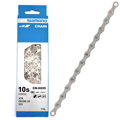

ich wollte nur meine schlechten Erfahrungen in Bezug auf vermeintlich günstigen Shimano Ketten aus Internetshops teilen.
Während der Pandemie und ihren Lieferengpässen habe ich für meine Werkstatt auf mir unbekannte Online-Händler zurückgegriffen, die günstige 10-fach HG95 Ketten im Angebot führen.
Die laufrichtungsgebundene HG-X wird in nachgeahmter Shimano Schachtel mal mit oder auch ohne "Shimano" Logo angeboten. Seit kurzen wird im geänderten Angebotstext mit dem Zusatz "für Shimano" beworben und spätestens da sollten dann die Alarmglocken klingeln.
Eine orig. HG95 Kette sollte auch unter schlechten Bedingungen ein paar tausend Kilometer halten aber diese Plagiate sind schon bei normalen Betrieb nach drei Monaten weit über die Verschleißgrenze gelängt. Auch laufen diese Nachbauten neu schon deutlich rau - auch auf neuen Kassetten und Kettenblättern.
So sehen die Umverpackungen aus:
Die drei Parallelogramme sind sind silber (Fake) und nicht chromfarben (Shimano) gedruckt
oder leichter erkennbar auch so
Ein rel. günstiger VK und das weitere Sortiment des Anbieters sollten einen stutzig werden lassen....

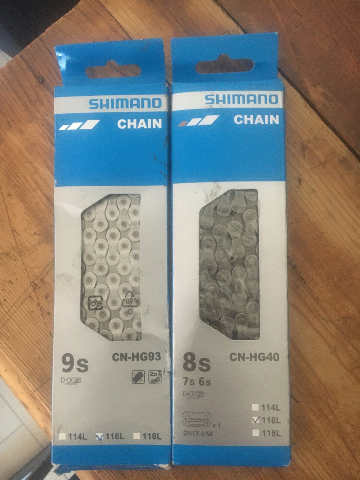

Ich habe bis jetzt ein 11fach Nachbau Kette verschlissen und eine zweite gerade im Einsatz. Bis jetzt konnte ich nichts negatives feststellen.
Bislang fuhr ich meine Achtfach-Antriebe IMMER mit Shimano 9-fach Ketten.
Plötzlich funzt es nicht mehr. Hab ich Plagiate gekauft?
Die letzte achfach Kette von Shimano hatte ich im Oktober aufgezogen, die war im Februar durch.
Gut, war Winter und viel Dreck auf den Strassen, gewundert hat´s mich schon.
Sind die jetzt echt oder Plagiate?

Wo hast du die denn gekauft? Amazon? Ebay? Oder ein bekannter Radteile-Versender? Wenn die von eBay und co. kommen, würde es mich nicht wundern wenn es Plagiate sind.
Was genau funzt denn aber nicht mehr? Hast du mal die Außen- und Innenbreite der neuen und der alten Kette verglichen?
Einzelne Glieder laden auf den beiden großen Ritzel auf und dann springt die Kette. Insgesamt ist die Performance miserabel bei den 9-Fach Ketten und 8er Kassette. Wie geschrieben, davor ging es immer gut.
Die 8er bei Amazon, der Shop heißt Tuning-Pedals und die war fix runter.
Irgendwann ist auch eine Kassette mal "durch".
Nö, in diesem Fall waren das zwei neue Kassetten, bei zwei Rädern ist das gleichzeitig aufgetreten.
Und ja, erst dachte ich auch an Kassettenverschleiss und hab die dann getauscht. Das Problem konnte erst gelöst werden, als ich zwei achtfach Ketten aufzog.
Entweder waren die 9-fach Ketten Murks oder Shimano hat was an den Ketten geändert.
Egal, die Räder haben jetzt Connex-Ketten.
Aber nicht wegen der Qualität sondern Unvermögen . Vielleicht reicht es ja bei deinem Druck auch für die gefakte;-)
Ich kann sogar auf einer Seite die Außenlaschen weglassen. Auch bei Markenware kommt es zu Ausreißern. Und vielleicht sind bei den Fakes die meisten Risse ja auch auf zwei linke Hände zurück zu führen?
