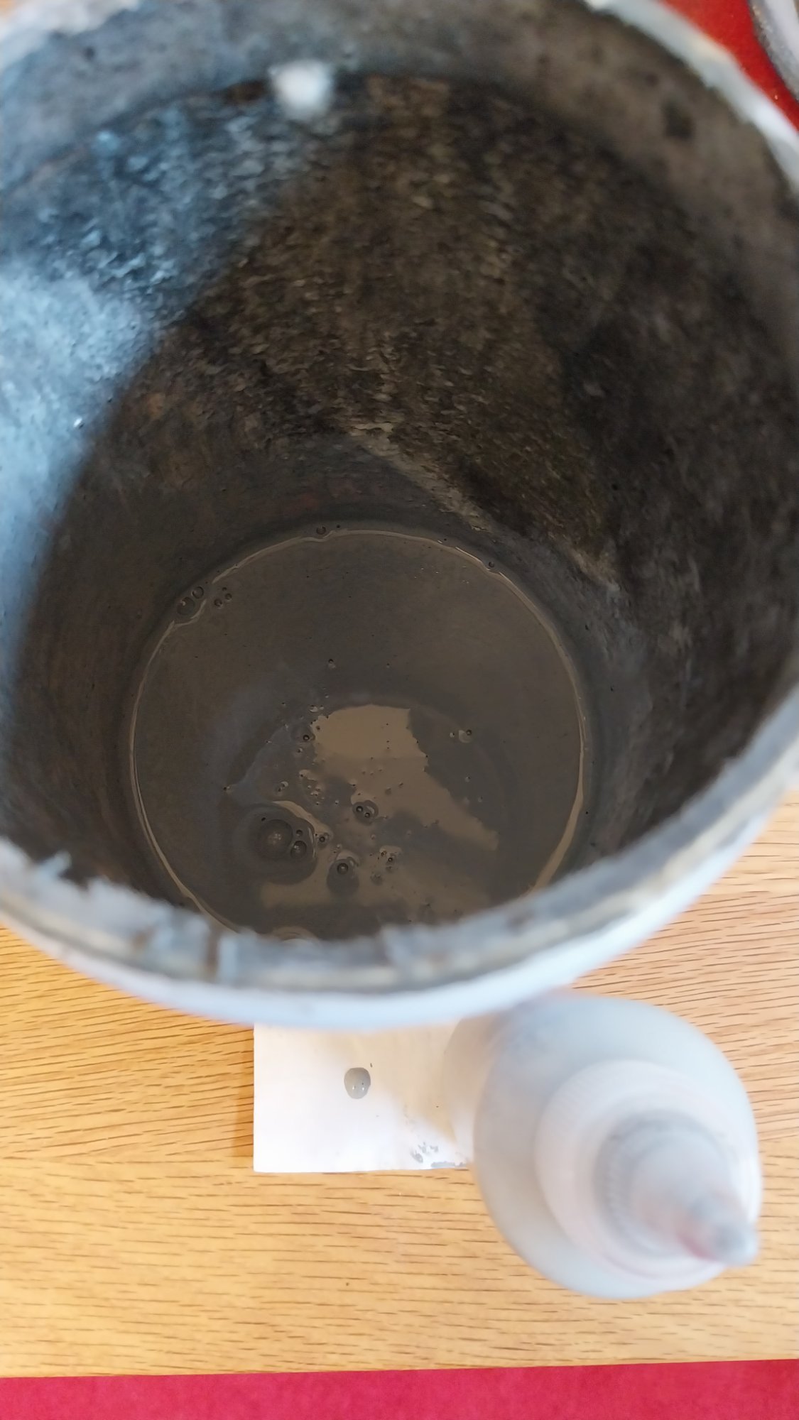

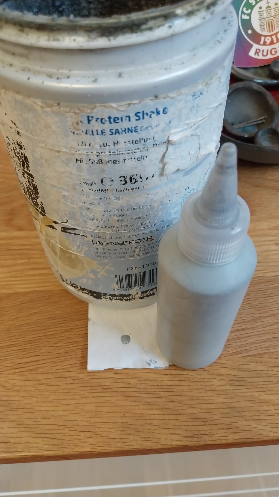

Ich mixe ca 500ml mit dem alten Küchenmixer in einem Glas mit Schraubdeckel und fülle dann ins kleine Fläschen um. Das hält sich ganz gut. Aber bei 4 Rädern geht schon einiges weg und lieber einmal mehr nachtropfen. Vor allem bei Sommer in Hamburg 😄

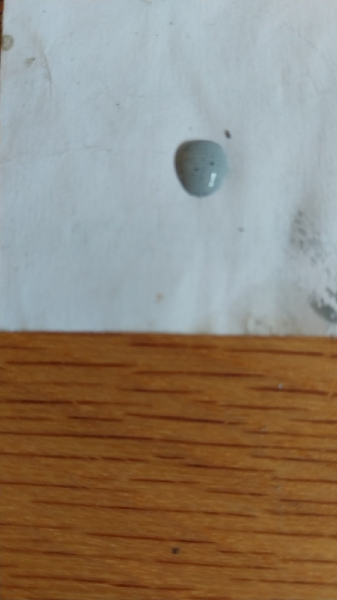

so nach Gefühl ;-). Das wird dann leicht grau, sieht man aber später nicht. Ich schicke nachher ein Bild, wenn ich zuhause bin
Mischdose, Tropfflasche aus dem Bastelbedarf und eine Farbprobe. Mit etwas Wasser flüssiger gemacht. Vor ca 1 Jahr gemischt, ab und an geschüttelt hält es seit 1 Jahr. Steht im Schrank bei Raumtemperatur.
