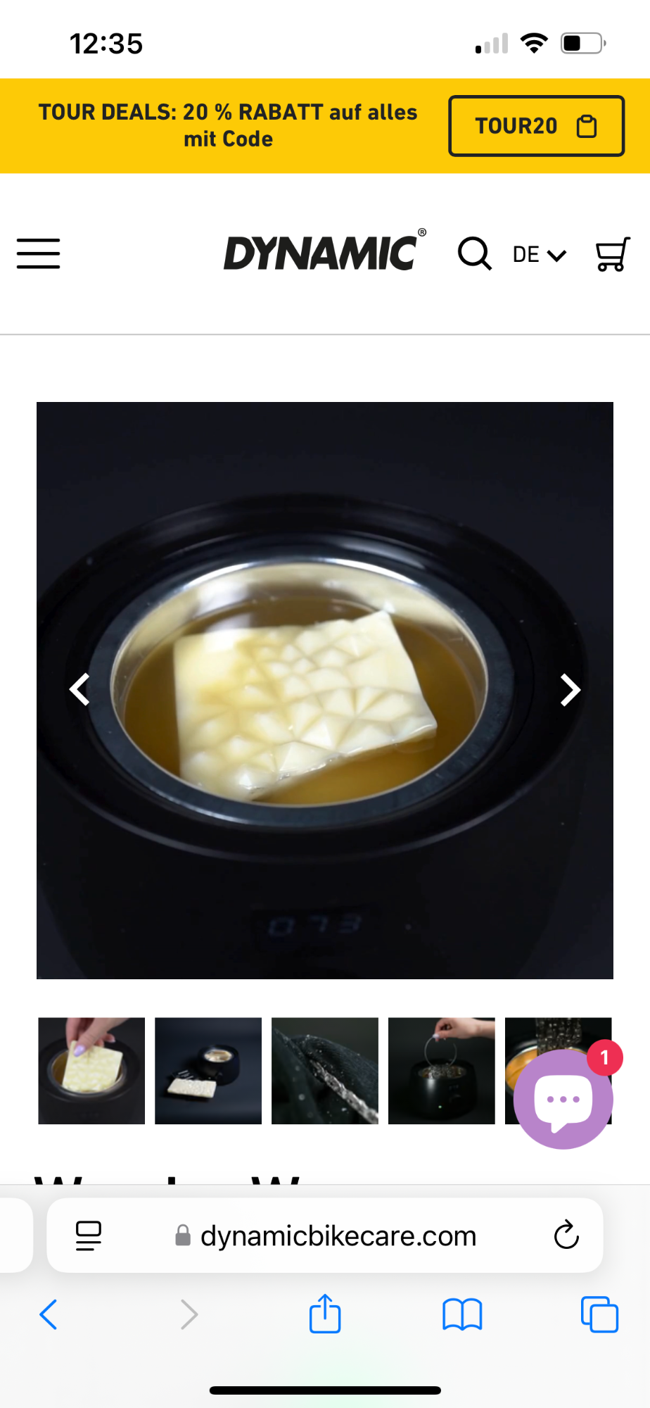

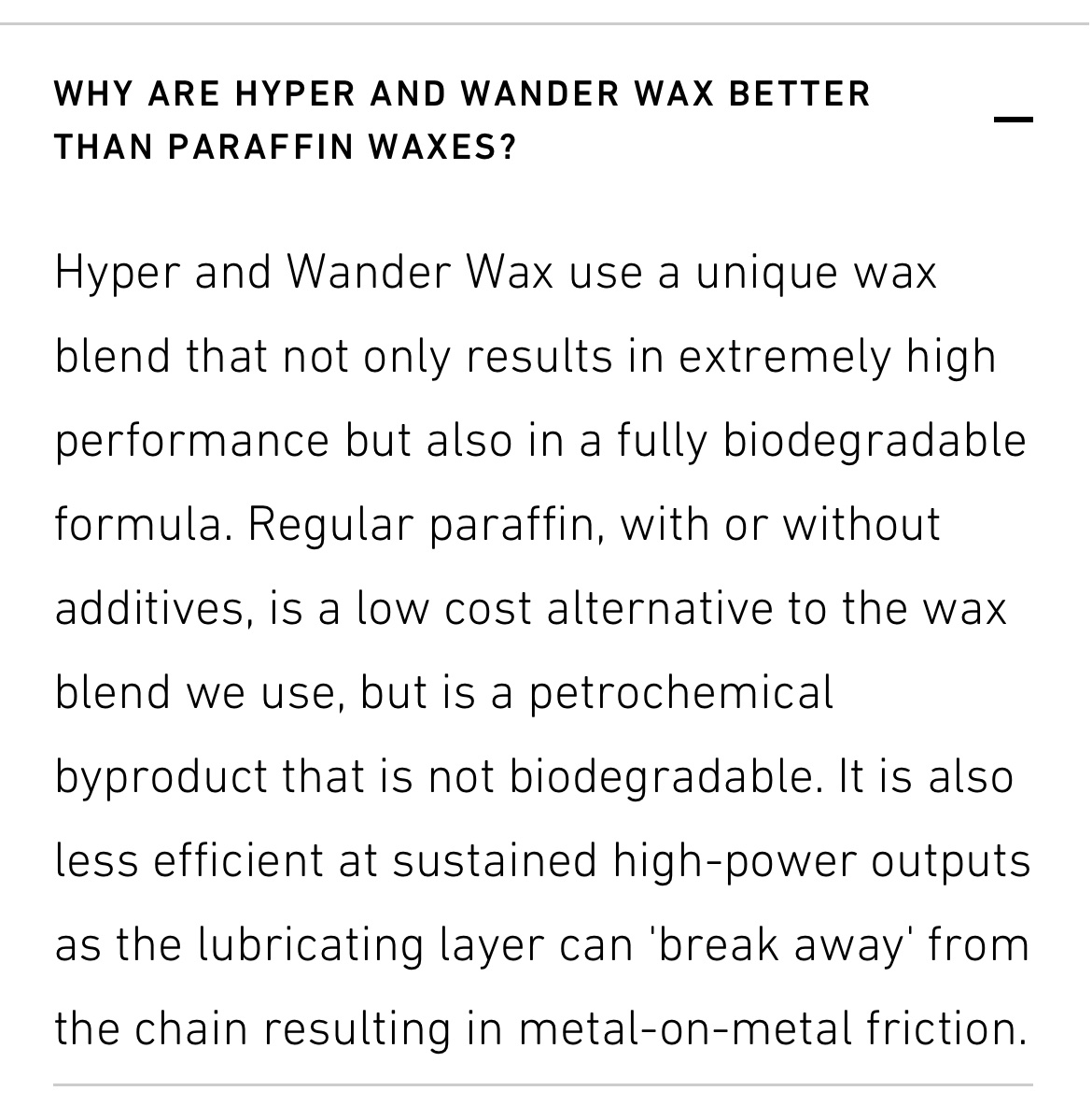

Habt ihr eine Idee welche Zusätze Dynamic verwenden könnte? Deren Wachs ist vollkommen klar.
Angeblich handelt es sich auch nicht um Paraffinwachs als Grundlage.
https://dynamicbikecare.com/de/products/wander-wax
Habe keine Lust mehr auf das schwarze Silca und würde gerne selber etwas Klares mischen.

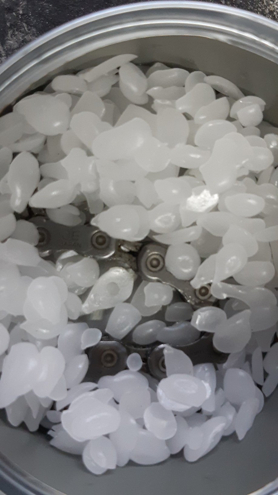

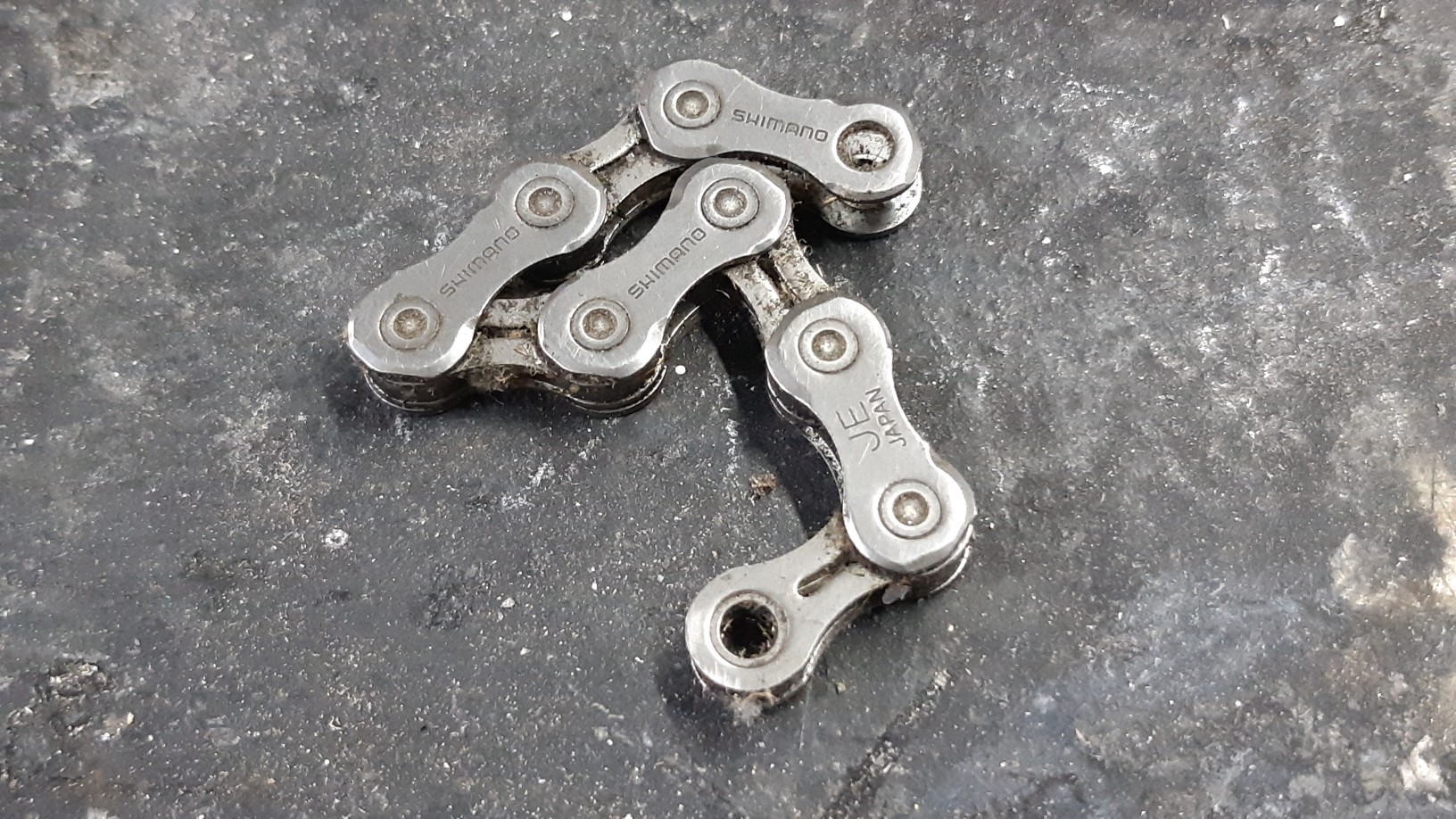

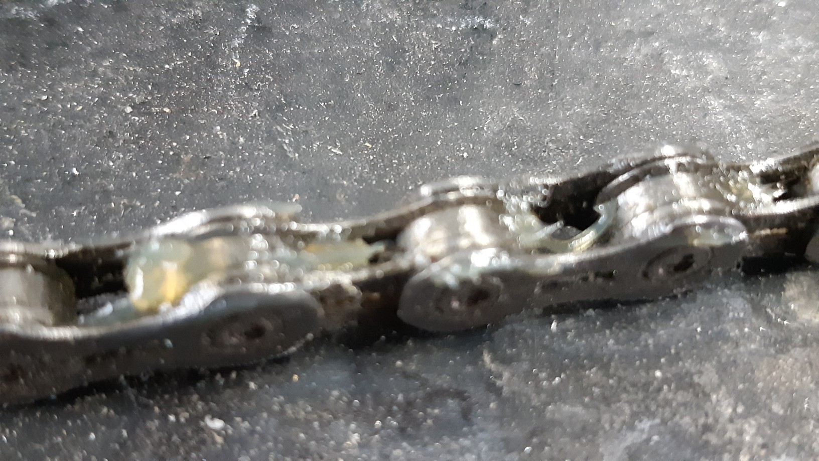

Re: CK45 Wachsemulsion vom Chemiekontor
so jetzt hab ich es ausprobiert
bin zwar kein chemiker
aber kann mich aus meiner schulzeit noch erinnern
dass es viele unterschiedliche kohlenwasserstoff verbindungen gibt die im allgemeinen recht reaktionsfreudig sind
die kurzkettigen mehr als die langkettigen
wärme versteckt dieses verhalten
warum sollte also heißes wachs nicht in der lage sein heißes fett zu lösen
oder umgekehrt
fazit
es braucht keine aggressiven kurzkettigen kohlenwasserstoffe / lösungsmittel oder irgendwelche wundermittel im heißen wachsbad
weil sich das fett im heißen wachs löst.
20250731_142849m-jpg.1654560
damit es sich richtig lohnt nochmal ordentlich fett drauf
Das Fett löst sich im Wachs, aber dann bleibt es auch im Wachs und reichert sich dort an, je mehr Ketten man darin badet. Keine Ahnung, ab wann dann das "verfettete" Wachs nicht mehr die gewünschten Eigenschaften aufweist. Ich würde mal wagen zu behaupten, dass die Fettbeimengung dem Wachs (das in Reinform an sich kein gutes Schmiermittel ist) bis zu einem gewissen Grad sogar gut tut.

Du hast dann trotzdem das Fett im Wachs und mit der Zeit wird das Wachs dann klebriger. Außerdem bleibt das Risiko das ein dünner Fettfilm auf der Kette bleibt. Mach mal bisschen Speiseöl auf einen Löffel und halt den mal ins Nudelwasser. Das meiste Öl wird sich löse aber trotzdem wird ein dünner Film auf dem Löffel bleiben. Das gleiche passiert mit der Kette und dann hält an der Stelle das Wachs nicht.
Du kannst aber einfach ein paar Gram Stearinsäure mit ins Wachsbad geben. Die Stearinsäure bindet das Fett und löst es damit von der Kette. Der Strip-Chip von Silca basiert wohl auch auf dem Prinzip. Stearinsäure gibts online für wenig Geld in Granulatform.
