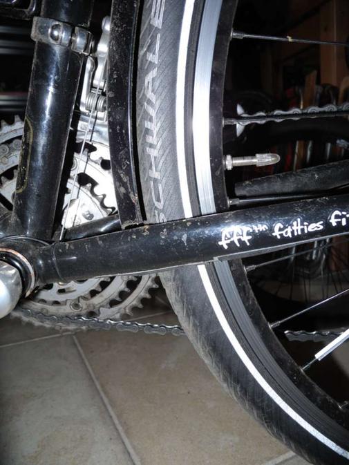

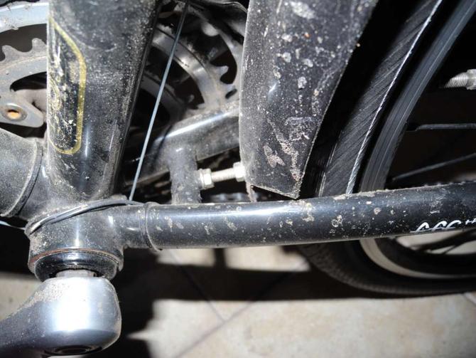

mit dem hinteren Schutzblech habe ich es wie auf den folgenden Fotos gelöst. Eine längere Flachkopfschraube, zwei Muttern und eine Scheibe.
Vorne werde ich mir noch eine "Langlochscheibe" basteln.
