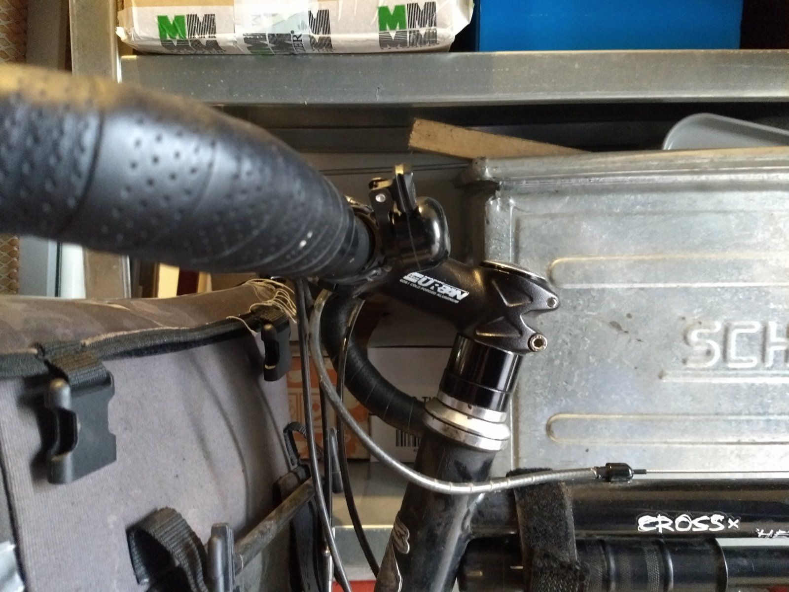

Ich fahr als Langbeiner ein 58er CC. Halt viele Spacer un 80mm Vorbau. Geht und macht Spaß. Ob ichs mir wegen der Geo nochmal kaufen würde? Vermutlich nicht, dazu gibt es mittlerweile zuviele passende Alternativen.
Wenn du günstig ein passendes bekommst spricht aber nichts dagegen. Interessant ist auch, wenn du Bilder vom CC googelst siehst du nur viele Spacer und kurze Vorbauten, die gehören quasi so :).
Hast du mal Bilder? Und was sind deine Maße? ? und was heißt für dich "viele Spacer"?
So schauts aus, mit Kompaktlenker noch.
