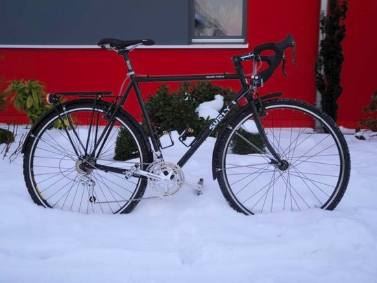

Habe mein surly jetzt fertig. 🙂
AW: Surly Cross Check
Danke für den Tip, die scheinen in der Tat welche auf Lager zu haben. Da ich das Rad ja mit eingebautem Steuersatz und Innenlager kaufen will, habe ich jetzt aber doch erstmal bei bike-components angefragt. hibike hat nur wenige (und keine 4-Kant) Innenlager im Angebot, und der Laden sieht auch nicht so aus, als würde er solche Auftragsarbeiten durchführen...
Den Rahmen habe ich mit Fluid-Film von innen und außen "versiegelt". Hoffe das er mir nicht unter dem Gesäß weg rostet.
Wo gibt's das Zeug? 😉 Ist eigentlich eine Bohrung über dem Tretlager zu empfehlen, wie man das öfter mal ließt, damit Wasser abfließen kann?
Schaut toll aus! Viel Spaß damit...
Was ist das für ein Gepäckträger? Was wiegt das gute Stück?

Vielen Dank, den Spaß habe ich schon... 🙂
Montiert habe ich einen tubus vega
Gewogen habe ich das Rad noch nicht...

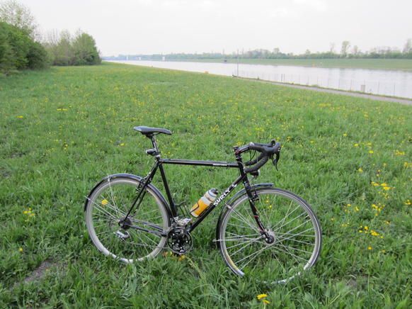

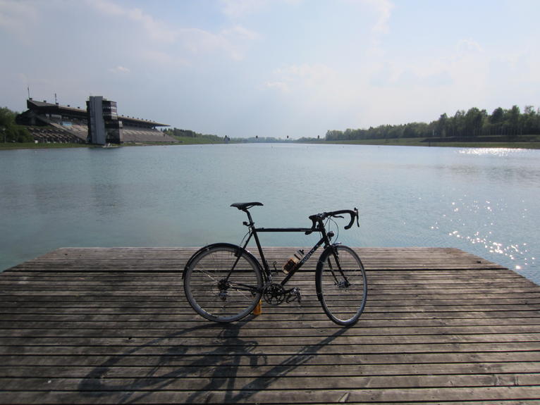

So,
lange ist's her, endlich ist mein Cross Check fertig - zumindest ist es fahrbereit, ein paar Sachen muß ich noch ändern. Anbei sind ein paar Bilder von der Jungernfahrt an Ostersonntag, nachdem ich Samstags noch in den Baumarkt gefahren bin, um ein Alurohr zu kaufen, um den Gabelkonus auf den Schaft aufzuschlagen. Die Lieferzeit der ganzen Komponenten war auch recht lang, weil bike-components keine passende Umwerferschelle auftreiben konnte.
Ist echt ein schönes Rad geworden, ich mag es sehr. Ich brauch jetzt noch einen schmaleren Lenker (habe mal einen etwas breiteren ausprobiert (42 statt 40cm am Rennrad), hätte nicht gedacht, daß das soviel ausmacht - Ist alles etwas ungewohnt. Muß ich noch ein bißchen an der Einstellung tüfteln...
Die Mini-V Bremsen sind schlechter, als ich erwartet habe. Man muß die Beläge schon sehr nahe an die Felgen stellen, um mit dem Bremsschalthebel brauchbar bremsen zu können. Außerdem mußte ich die Schutzbleche ansägen, damit sich die Bremsen sinnvoll bewegen können. Die Zusatzbremshebel find ich dagegen in der Stadt echt klasse.
Schaun wir mal, was der weitere Sommer bringt. Habe mir in der Zwischenzeit überlegt, daß ich das Rad vielleicht gar nicht im Winter benutzen werde. Vielleicht beschränke ich mich dann auf 2x Spinning + Laufen als Sport. Aber warten wir mal ab...
Auf jeden Fall vielen Dank an alle Tip-Geber hier 🙂
