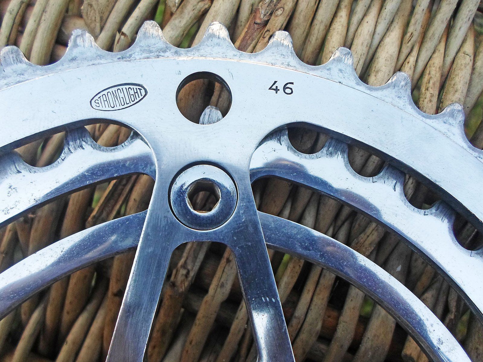

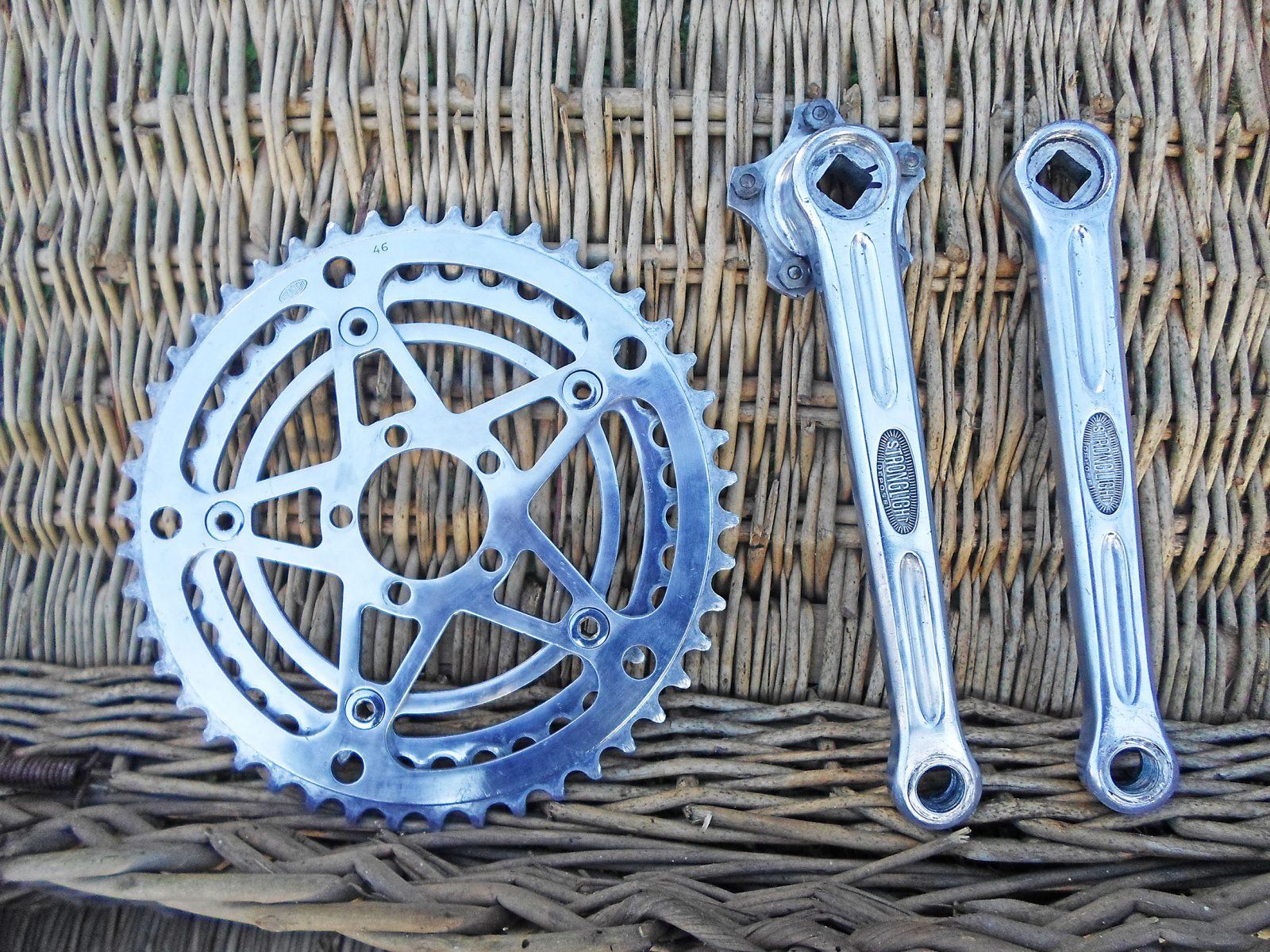

Mir ist am letzten Wochenende eine Schraube an der Stronglight 49D Kurbel abhanden gekommen.
Unschön, aber weg ist weg.
Hat jemand eine einzelne als Ersatz oder ein 5er Set zum Kaufen?

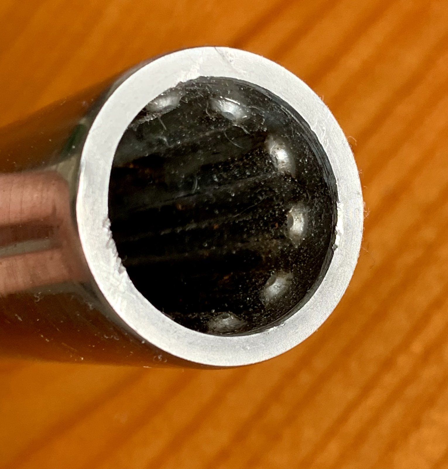

Habe es schon eingesehen, dass mir der Rahmen zu klein ist.
Ist mein erster Aufbau gewesen.
Möchte ihn dennoch gerne fahren und suche deshalb eine längere Stütze.

Von TTT und Triplex gab es längere Aero-Stützen. Sonst verlängern. Bis zu 40mm bei min. 60mm Eistecktiefe sind problemlos machbar per eingeklebten Verlängerungsstück. Ist dann aber kein Leichtbau mehr, dafür aber mit der Wunschstütze.

Sowas geht?!
Kann ich dazu irgendwo etwas nachlesen?
60mm hat meine Stütze ja bis zur Markierung.

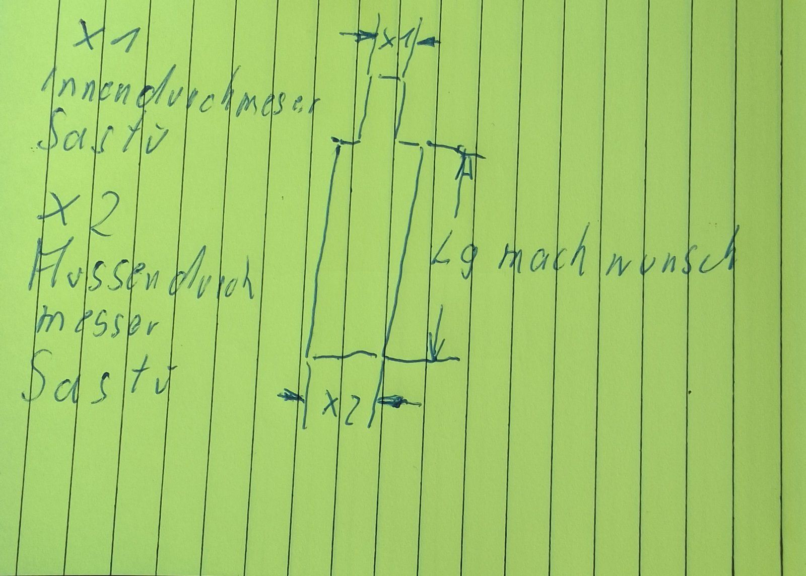

Das stimmt..... aber der Innendurchmesser der Aero-Stützen laufen nicht zum Außendurchmesser. Das sind nämlich Gussteile die dann auf den entsprechenden Drurchmesser gedreht weden. Der Versatz ist da schon recht ordenlich... ich rede da von mehreren Zenteln. Wenn die Naht außerhalb des Rahmens ist, sieht es halt nur doof aus ( könnte man mit Feile & Schmirgelleinen ja egalisieren damit es optsich passt).
Aber x1 muß dann auch entsprechen weiter in die Stütze ragen damit es hält.
Ich sehe i.d.R. zu daß x2 max. 40 lang ist und klebe das Drehteil mit Passungskleber ein.
Vorher richte ich mir einen Wolf damit der Außendurchmesser der gespannten Stütze läuft, füge das Verlangungsstück ( x2 noch nicht auf Fertigmaß) im gespannten Zustand, lasse es aushärten und drehe dann x2 auf Fertigmaß.

Wer schonmal gesehen hat, wie eine weit herausragende Sattelstütze im Betrieb flext, mag nicht so richtig glauben, dass eine Klebung an der am stärksten belasteten Stelle (Hebelarm) eine dauerfeste Lösung ist.
Dauerfeste Lösung ist auch irgendwie ein Widerspruch ...
Sieht so aus, als hätte Campa mit dem Innenprofil vermeiden wollen, dass da ein paar Spezialisten zweifelhafte Drehteile konstruieren und einkleben ...
Bevor man für sich selber sowas anfertigt, am besten vorher überlegen, ob man unwissende Dritte damit bedenkenlos fahren lassen würde ...
Falls nicht, nicht machen.
@VerschlimmBessert
Such Dir eine geeignete Sattelstütze. zumal eine Aerostütze, die zur Hälfte nicht Aero ist, auch bescheiden aussieht.
