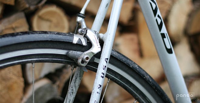

Vermutlich nichts, das Problem habe ich nämlich auch gerade.
Es gibt halt diese Race-Blades. Entweder gehen die bis zur Bremse oder es gibt die auch mit einem schmalen Steg in der Mitte.
Wenn es Bleche sein sollen, die ganz rum gehen, muss zur Not gebastelt werden…

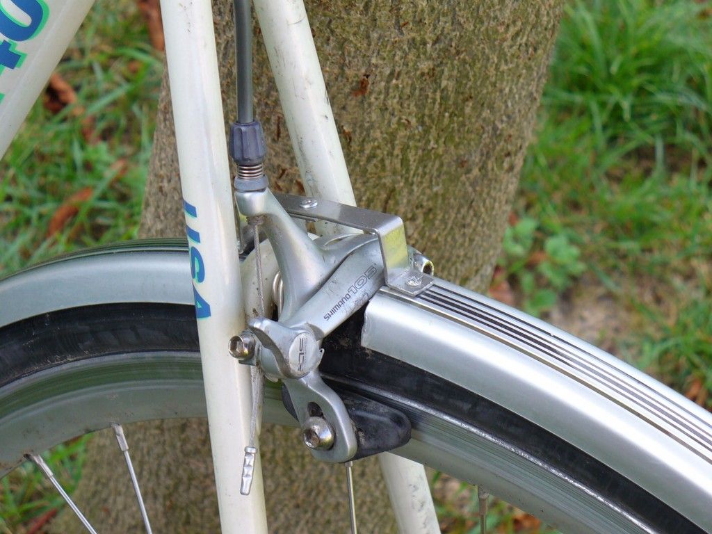

Bilder aus dem Netz. (Glaube sogar hier aus dem Forum.)

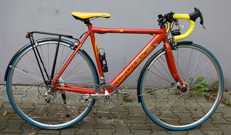

Ich hab' da am Cube meiner Tocher ein paar SKS zerschnitten, weil die Gabel selbst bei 23er Reifen SEHR eng ist:
Das vordere Stück wackelte aber dermaßen, dass ich es inzwischen weggelassen habe...

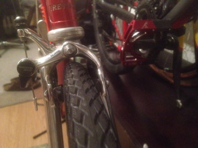

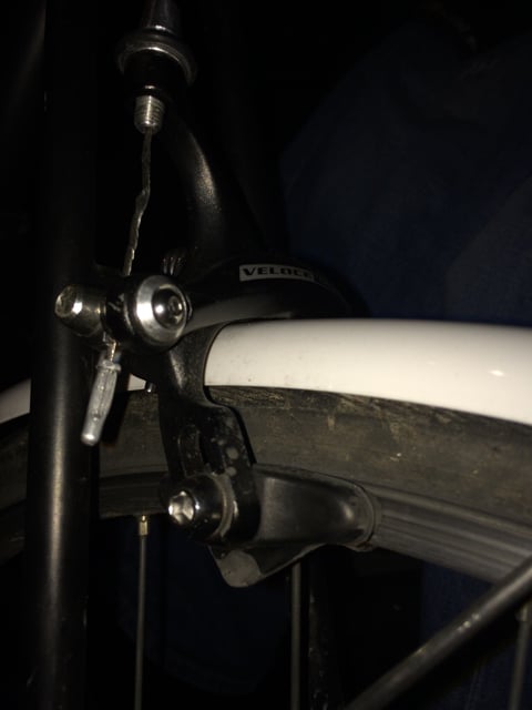

Ich hab die Raceblades, passen bei mir unter der Bremse durch. Fahre aber auch den Schwalbe Durano. Hinten hab ich es etwas durchgesteckt, vorne habe ich das Raceblade bis unters Steuerrohr geschoben.
Hoffe die Fotos zeigen das ein wenig.

Ich hatte an dem roten cube auch erst ein paar alte 20mm Hutchinson.
Damit war die Nutzung der ESGE-Bleche problemlos. Erst als ich auf 23er gewechselt habe, wurde es eng, ging aber noch:
Erst mit den etwas profilierten Reifen ging dann nichts mehr... Obwohl das auch nur 23er sind.
