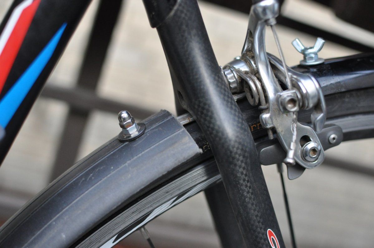

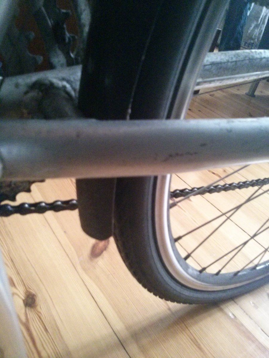

Mit Sheldon Fender Nuts kann man an Rahmen, an denen das Profil sonst unterhalb der Gabel oder Bremsbrücke geführt werden muss auch noch den ein oder anderen Milimeter rausholen.

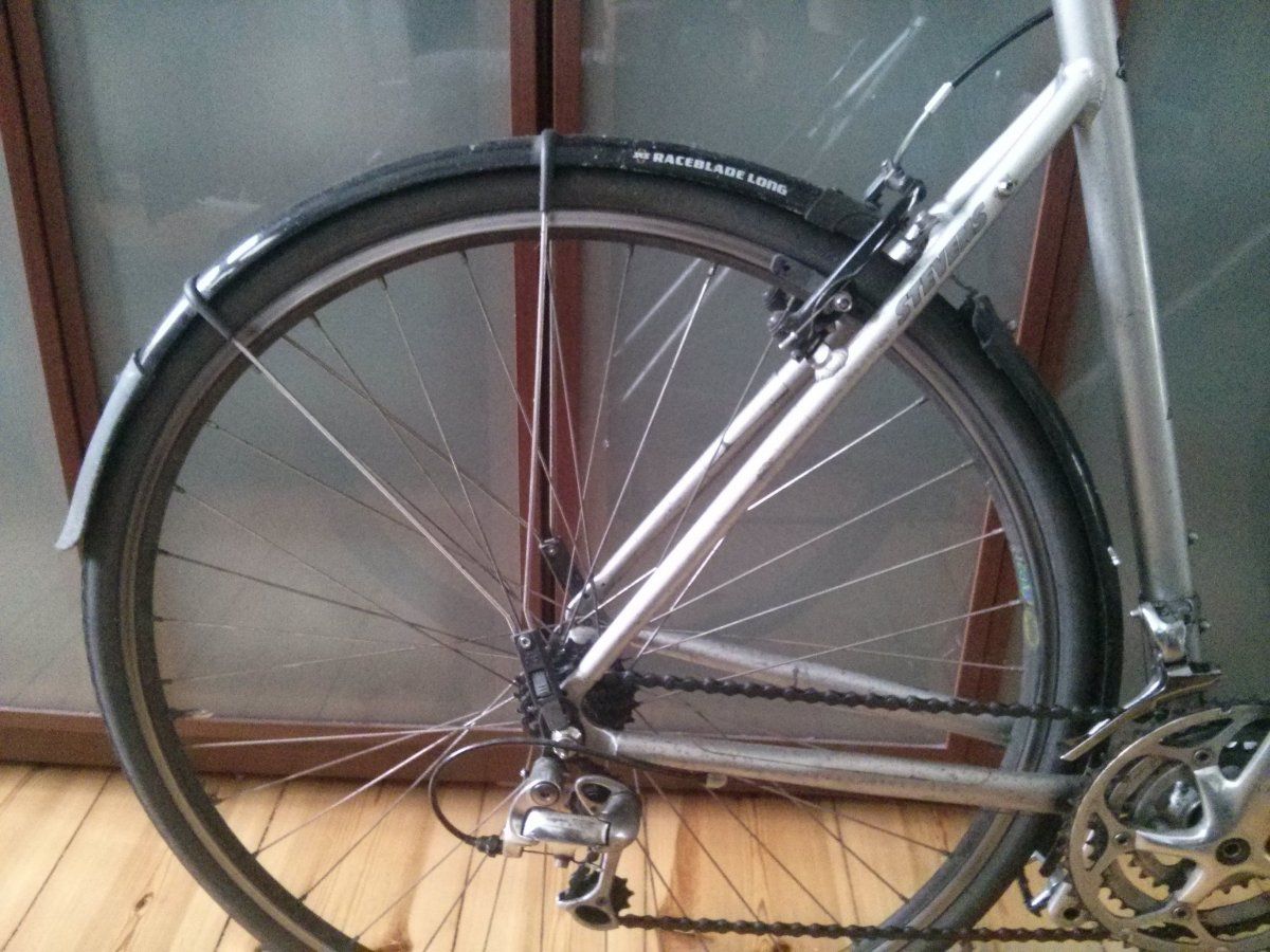

Da mich das Thema SB im letzten Winter auch eine Weile umgetrieben hat und ich mich damit intensiv beschäftigt habe, will ich hier auch kurz meinen Senf dazu abgeben: Das ist das Setup an meiner Stadtschlampe. Der Abstand ist nicht größer als bei Rennradbremsen und lässt sich 1 zu 1 übertragen.
Ausgangslage waren 1 1/2 Paar Raceblades long. Die sind ab Werk ziemlich beschissen: Am Hinterrad einerseits zu lang, so dass sie mit dem Spritzschutz schwer genug sind um zu wackeln und bei 28ern am Reifen zu schleifen. Dafür zum Sattelrohr so kurz, dass der gesamte Dreck ans Rohr und vor allem in den Umwerfer und auf die Kette geschleudert wird. Setzen 6!

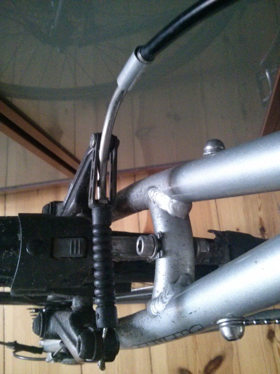

Das SB ist nach hinten eingekürzt, so dass es nicht lang genug ist um zu wackeln, aber lang genug um keinen Dreck an meinen Rücken zu lassen. Lässt sich immer noch abnehmen wie gewohnt. Zum Sattelrohr hin habe ich ein zweites SB zugeschnitten und gelocht. Dies ist mit einer Schraube unten befestigt.
Vorne ebenfalls eingekürzt, hier musste sogar der Spritzschutz weichen, da das SB immer noch soviel Momentum aufgebaut hat, dass es am Reifen geschliffen hat.
Funktioniert in der Praxis sehr gut, hinten läuft das Wasser kontruktionsbedingt vor allem unten und über die Bremsen ab. Nachteil ist ein deutlich erhöhter Bremsenverschleiß in der ersten Regenreichen Woche zum Wintern hin. Danach pendelt sich das wieder ein.

War das Resteverwertung oder warum hast du dir Raceblades für einen Crosser gekauft? Da wären doch feste Bluemels oder sogar Bluemels long die erste Option. Da wackelt dann auch nichts. Oder fast nichts ;)
Wenn du hinter dem Tretlager verschraubst ist die Montage auch nicht mehr wirklich schneller als mit festen Blechen und Sheldon Fender Nuts.
Er hat doch Stadtschlampe geschrieben, ich glaube nicht, dass er damit dann durch die Wälder ballert.
Ausgangslage waren 1 1/2 Paar Raceblades long. Die sind ab Werk ziemlich beschissen: Am Hinterrad einerseits zu lang, so dass sie mit dem Spritzschutz schwer genug sind um zu wackeln und bei 28ern am Reifen zu schleifen. Dafür zum Sattelrohr so kurz, dass der gesamte Dreck ans Rohr und vor allem in den Umwerfer und auf die Kette geschleudert wird. Setzen 6! Anhang anzeigen 292775

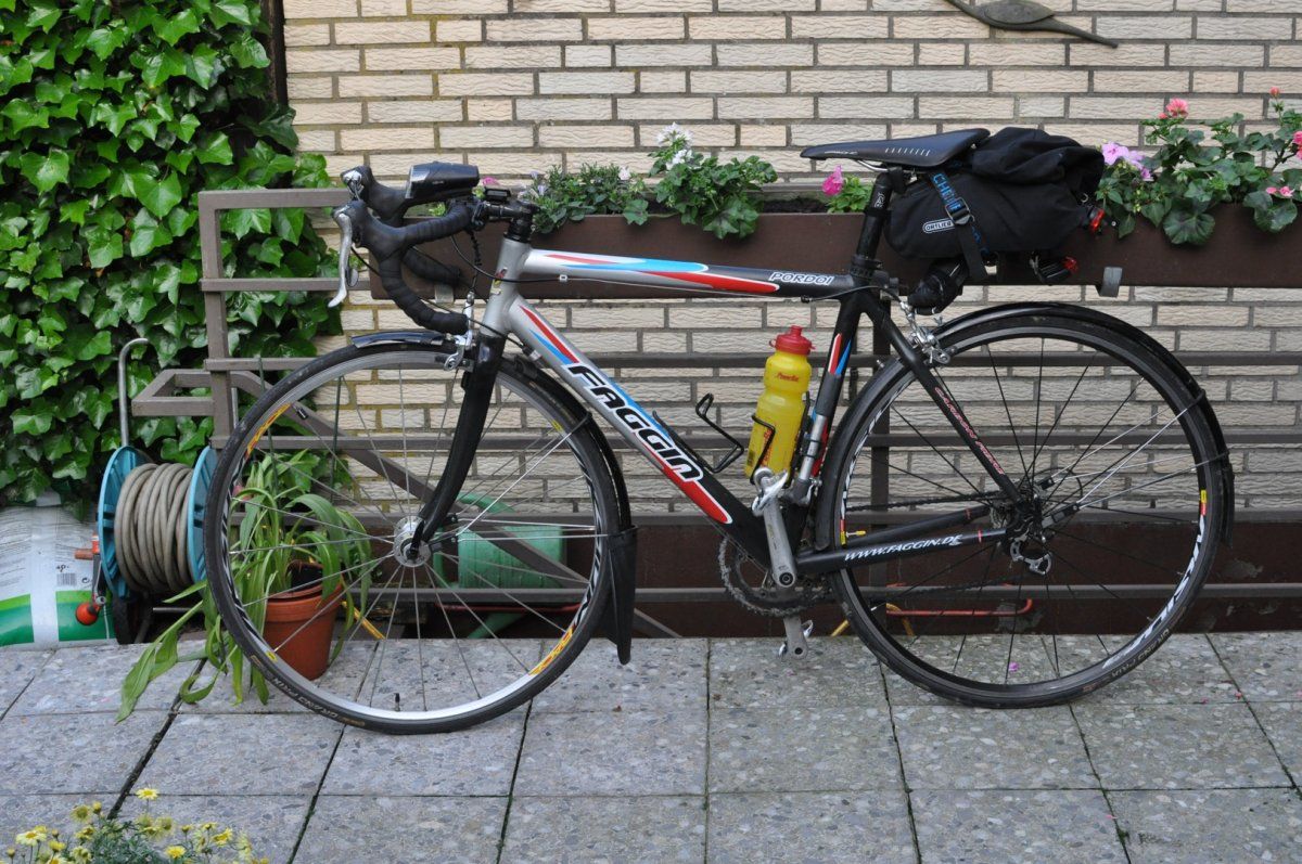

Das mit dem Wackeln hinten hat nach meiner bescheidenen Erfahrung eher mit der Stellung des Drahtbügels zu tun, den ich maximal weit runtergeklappt habe - den Endanschlag bildet mehr oder weniger der Spritzschutz. Übr gekürzte Schutzbleche freut sich übrigens bei Regenfahrten der dann dreckgestrahlte Hintermann/-frau.
Was ab Werk in der Tat deutlich suboptimal konstruiert war, war die Schnellbefestigung im Bremsbereich - aber praktischerweise bingen die Alulaschen gleich die passende Bohrung mit, weshlab eine Verschraubung schnell installiert ist. Hatte ich mich mit dem oben gezeigten Monsterlappen aus besagten Gründen doch nicht an die 600km gewagt, könnte ich das mittlerweile vielleicht wieder versuchen.
Bei engen Rahmen und Wunsch nach maximal dicken Reifen hilft dann ein schnöder Blechwinkel plus Problemsolver o.ä. weiter.
Den Teil zum Sattelrohr hin habe ich ausgetauscht gegen Teile aus der Schrottkiste - bleiben mittlerweile an beiden so beschutzblechten Rädern dauerhaft dran.
Die Bilder sind alt, mittlerweile gehe ich von den Sicherheitsmuttern über zu Sprengscheiben plus Flügelmutter. Da hat sich bislang noch nix losgerappelt.
