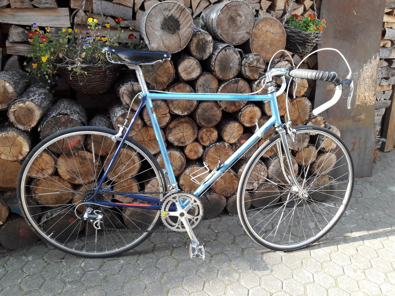

Hier teile ich mal ein paar Bilder von meinem neuen alten Rennrad. Der Rahmen traegt keinerlei Herstellerschriftzug oder so. Er ist auch schon mehrfach mit verscheidenen Hellblautoenen aus der Spraydose ausgebessert. Stoert mich aber nicht. Kann gerne so bleiben. Das Rad ist wohl also ca. 30 Jahre alt. Waere es ratsam, die Naben mal auseinanderzubauen, sie zu reinigen und dann frisch zu schmieren?
Ich haette den Lenker gerne etwas hoeher, muss aber dazu erst einen hoeheren Schaftvorbau besorgen, was dieser Tage keine leichte Aufgabe ist.

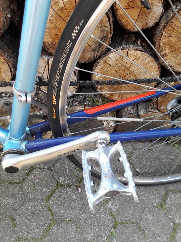

Sehr schnelle Reifen... seeeehr schnelle Pedale :)
Ich habe auch die original Shimano 105 Kaefigpedale. Habe mir auch schon neue Kaefige und Riemen besorgt. Allerdings habe ich noch immer etwas Bammel davor, sie zu benutzen und dann drin stecken zu bleiben. Zum Thema Reifen: die einzigen, die ich in 20 mm Breite bekommen konnte waren tatsaechlich diese GP Supersonic. Vielleicht ein wenig Overkill. Aber auch nur vielleicht. Ich fahre die Reifen mit 9 Bar.

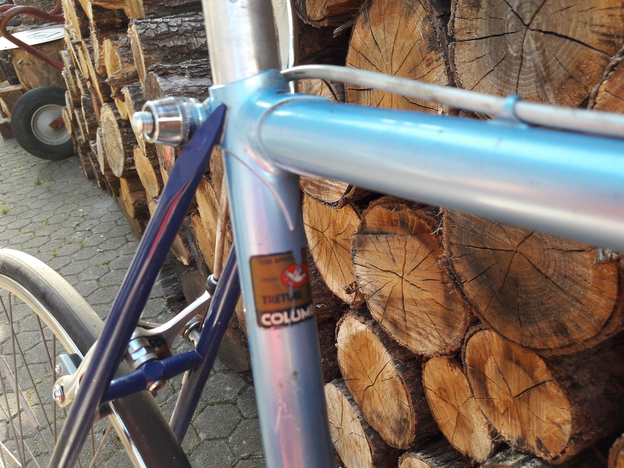

Columbus​
Rahmen wohl aus Columbus-Rohren gefertigt. Leider etwas unscharf. Aber dafuer kann man die Trockenrisse im Brennholz gut erkennen...

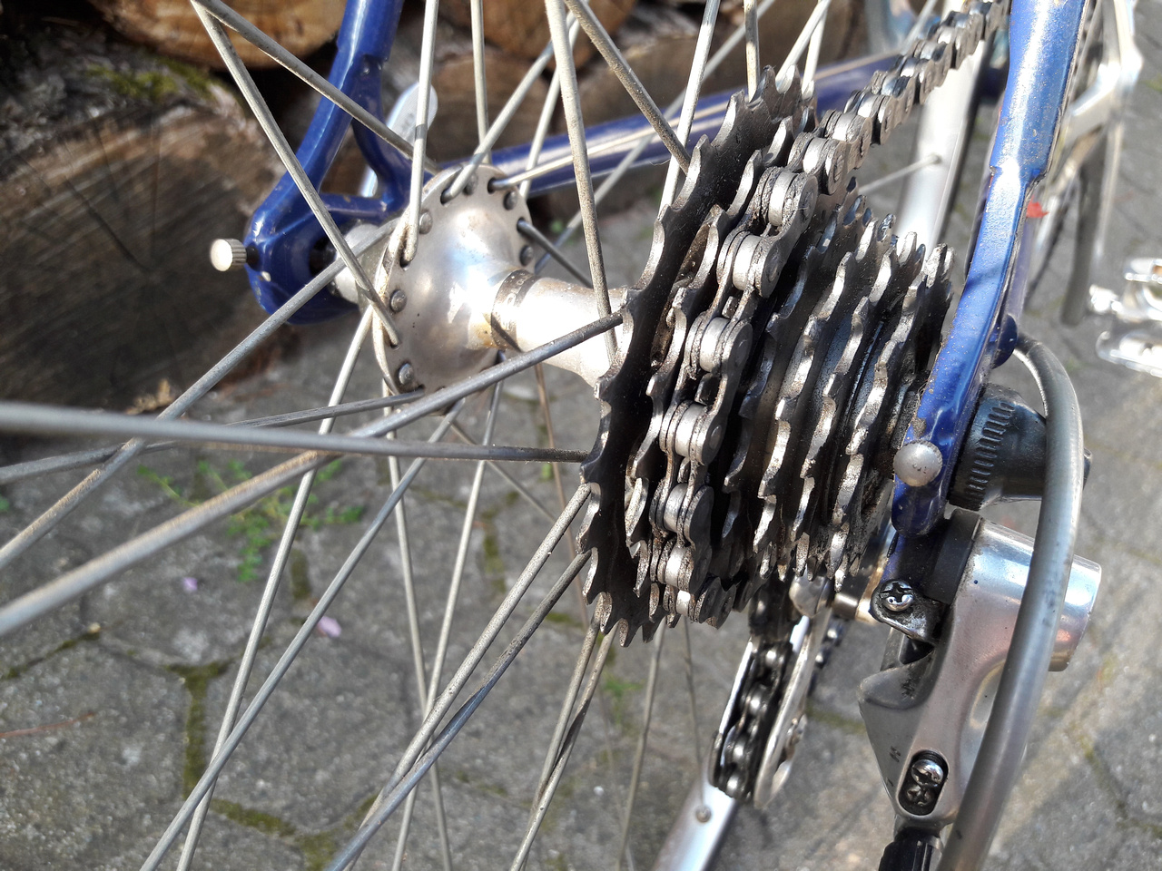

Kassette​
Wohl eine UltraGlide Kassette. Den Freilauf moechte ich gerne auf HyperGlide umruesten. Dafuer bekomme ich naemlich noch leicht Siebenfach-Kassetten mit 11-28 Zaehnen. Bin mal gespannt, ob das klappt.

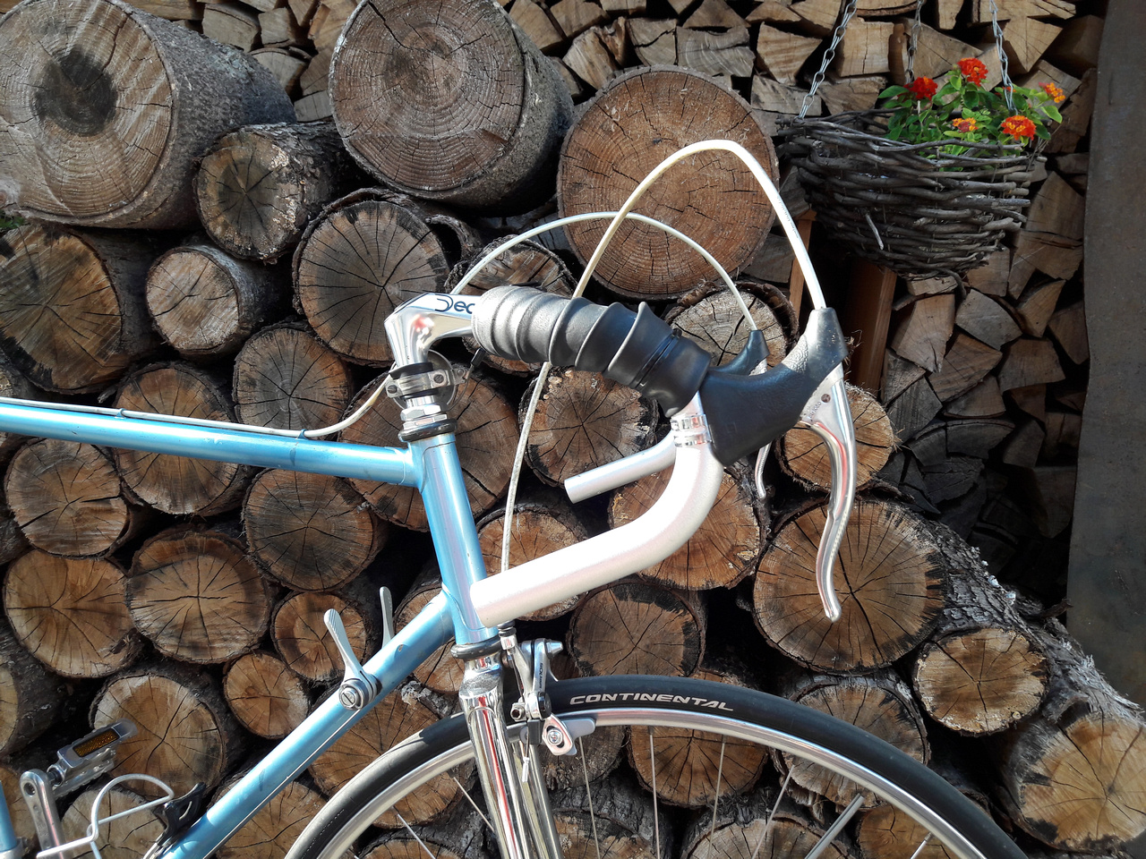

Lenker, Position der Bremsgriffe​
Ja, ich bremse mit rechts vorn. Habe ich schon mein Leben lang an allen Raedern so. Als ich das Rad bekommen habe, habe ich linken und rechten Griff einfach ausgetauscht. Wenn ich die Zuege und Aussenhuellen erneuere werden sie wieder umgewechselt (sodass dann der rechte Griff wieder rechts sitzt und der Linke links). Die Griffe sitzen wohl recht niedrig, aber alles Hoehere war mir sehr unbequem.

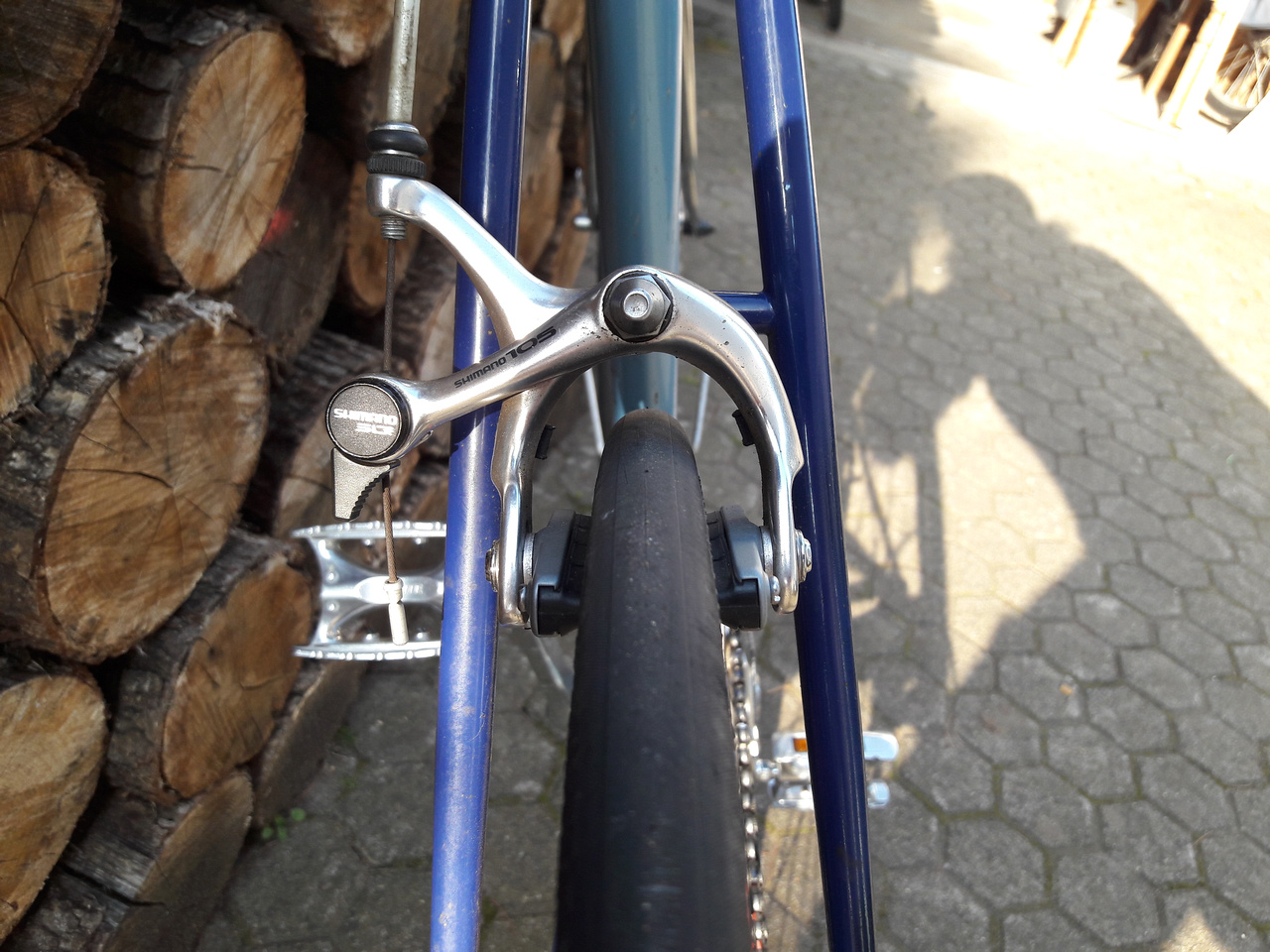

Bremsen
Vorn:
Hinten:
Shimano 105 BR-1050 (lange Version), Federspannung auf "leicht" (SLR). Siehe auch: https://si.shimano.com/pdfs/si/SI-P-28-000-00-ENG.pdf
Könnte klappen. Der Freilauf muss dafur aussehen wie der mittlere oder der rechte.

Lenker lieber leicht hochdrehen und mit den Bremsgriffen spielen. Position einüben, ein langer schaftvorbau ist NItto und somit kostspielig.
Was soll mit dem rad in welchem Gebiet gemacht werden. Danach bestimmt sich der Sinn aller maßnahmen...

ich weiß auch nich was für ein Frameset das ist.Einige Details wie Strebenspiegel (Verbindung von den hinteren Streben am Sattelrohr) und hintere Bremsenbrücke lassen aber vermuten das er nicht aus dem untersten Regal kommt.
Auch das Fehlen von Ösen an den Ausfallenden ist bei Rahmen aus der Zeit ein Zeichen für etwas Höherwertiges.

-In Sachen Lenker musst Du Probieren was Dir am Besten passt.
Evtl. kann man den Lenker auch noch etwas nach unten drehen und die Bremshebel etwas nach oben verschieben.

-Wenn Deine Nabe noch original ist kannst Du keine HG Kassetten plug and play aufstecken. Man kann sie aber wahrscheinlich (kenne die Nabe nicht on Detail) auf eine HG Kassette umbauen. Als Alternative kann man einzelne Ritzel der HG Kassette aber auch durch abschleifen des breiten Nockens anpassen.
-Bei den Bremsen würde ich aber auch über Dual Pivot Bremszangen nachdenken, aber das wurde Dir schon im passenden Faden empfohlen.
-Warum Du auf 20er Reifen bestehst habe ich noch nicht verstanden.
23'er bis 25'er Reifen rollen besser ab und da gibt es auch Schönere.

Außer dem "Lenkerband", das ich als Provisorium zur Ermittlung der richtige Lenker/Bremshebel/Vorbau Einstellung einschätze, finde ich es nicht schlimm.

Deine Lenker/Vorbausituation wurde ja auch schon in dem anderen Faden diskutiert. Deutet darauf hin, dass Du am liebsten den Lenker oben waagerecht ausrichten willst. Dazu passt diese Form gar nicht, die wird glaubich sogar normalerweise unten waagerecht ausgerichtet? Einen höher bauenden Vorbau zu ergattern, wird ein Drama. Ich glaube, da gibts nur NITTOs.
Bei der Lenkerstellung bin ich noch auf der Suche. Ich werde (jetzt wo ich meine Fotos auch selbst mal genau angeschaut und ich im anderen Thread noch Tips bekommen habe) ihn auch mal so drehen, dass die Griffenden waagerecht sind und die Bremsgriffe entsprechend umsetzen. Mal sehen, wie das funktioniert.
Ich weiss. Habe da auch schon einiges Recherchiert und zum Thema auch ein richtig fettes Video gefunden:
Hier gilt: es soll so gut es geht wie frueher bleiben. Und da waren 20 mm hipp. Ich versuche, so viel wie moeglich im Urzustand zu lassen. Egal ob dieses Fahrrad jetzt wertvoll ist oder nicht, es soll so einigermassen epochentreu bleiben. Wenn das aber mit den Bremsen nix wird, werde ich mich anderweitig umsehen, ich habe ja schon einige Tips bekommen. Die Felgen werden ja auch neu sein. Ich hatte mich zunaechst nach Mavic MA-2 gebraucht umgesehen, aber alles was ich da gefunden habe sah nach Schrott aus. Es waren ein zwei neuewertige, die sollten dann aber in der Region von 200 Euro oder sowas kosten. Das war mir dann doch ein wenig zu frech.

Columbus​
Kassette​
Bremsen
Vorn:
Hinten:

Dieses Tutorial könnte dir evtl. bei deinem Umrüstvorhaben auf Hyperglide helfen.
Dieser Kerl ist nicht nur kreativ und technisch versiert sondern über die auch äußerst unterhaltsam.
Sehr empfehlenswert. Er hat einige Tutorials zu diesem Thema eingestellt.
