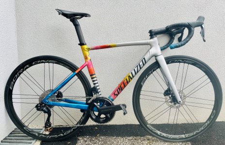

Fertig!!!
Ultegra/105 Di2 12s
Campa Bora One mit Vittoria Corsa Tubulars
Zipp Vorbau und Lenker
Linkseitiger 4iiii Powermeter
8,1 kg so wie abgebildet
Hat ein wenig gedauert bis alle Teile da waren. Die Verlegung der Kabel war ein Horror.
Fahreindruck: ÜBERWÄLTIGEND

Fertig!!!
Ultegra/105 Di2 12s
Ich finde die Sattelneigung überwältigend
Fertig!!!
Ultegra/105 Di2 12s
Geile Mischung, bisschen höhere Laufräder würden dem Rahmenset aber schon stehen.
Was war denn an der Verlegung kompliziert?
Die Schweißnähte gehen halt gar nicht. Sonst ein sehr cooler Rahmen bzw. Komplettbike. Aber die Schweißnähte kann man wirklich besser hinkriegen.
Meine Worte... vor allem bei dem Preis.
Ich verstehe es auch nicht. Da haben sie doch extra die Schweissnähte in die Tiefe gesetzt durch das D'Alusio, so dass man das aussen hätte glatt schleifen können. Rose und Cannondale kriegen das doch auch hin.
Mühsam war das Verlegen der Kabel um das Tretlager. Da ist echt wenig Platz. Dabei war ja "bloß" Schaltwerk und Umwerfer mit dem Akku in der Sattelstütze zu verbinden. Die Griffe sind ja seit 12-fach autark.
Und zum Fahreindruck kann ich nur sagen, dass es perfekt ausbalanciert ist, deutlich wendiger und eine Spur härter als mein Tarmac SL7. Letzeres ist allerdings ein 56er mit einem 42 cm Lenker, das Allez ein 54er mit 38 cm Lenker. Sicher kein Gerät für den Randonneur. Wetterbedingt bin ich bei der ersten Ausfahrt aber auch nicht allzu weit gekommen.
