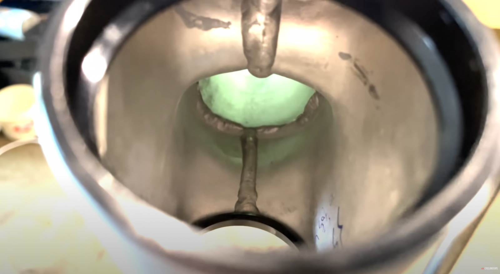

So sieht das Steuerrohr von innen aus:
Das Bild ist doch sehr informativ. Das Steuerrohr scheint also aus einem geeignet zugeschnittenem flachen Blech gebogen zu sein, welches auf der Rückseite verschweißt wird. Diese Schweißnaht wird offenbar von außen sorgfältig nachbearbeitet und geglättet.
So richtig begeistert bin ich von der Ausführung nicht. Es gibt also eine Schweißnaht mehr als bei einer traditionellen Konstruktion, nur um die Verbindung zu den Rohren vom Steuerrohr weg zu bekommen. Die Form des Steuerrohrs sieht nicht besonders spektakulär aus, das müsste sich eigentlich problemlos mit Hydroforming o.ä. machen lassen. Dass die mechanische Spannung an den abgesetzten Schweißnähten substantiell geringer ist, erscheint doch zumindest zweifelhaft. Eher ist der Hebel durch die Steuerrohrstummel ungünstiger. Das Steuerrohr wird durch die zusätzliche - sehr lange und komplexe - Schweißnaht sicher auch nicht stabiler oder besonders formtreu.
Insgesamt hätte man also auch alle Nähte glätten können, bei der größten und schwierigsten Schweißnaht war es ja offenbar möglich (oder es sah einfach zu hässlich aus). Etwas enttäuschend für den ambitionierten Preis. Zumal die behaupteten Aerogewinne bei 50km/h wahrscheinlich auch Einhornqualitäten haben. Zumindest sind die Lackierungen geeignet spektakulär....
