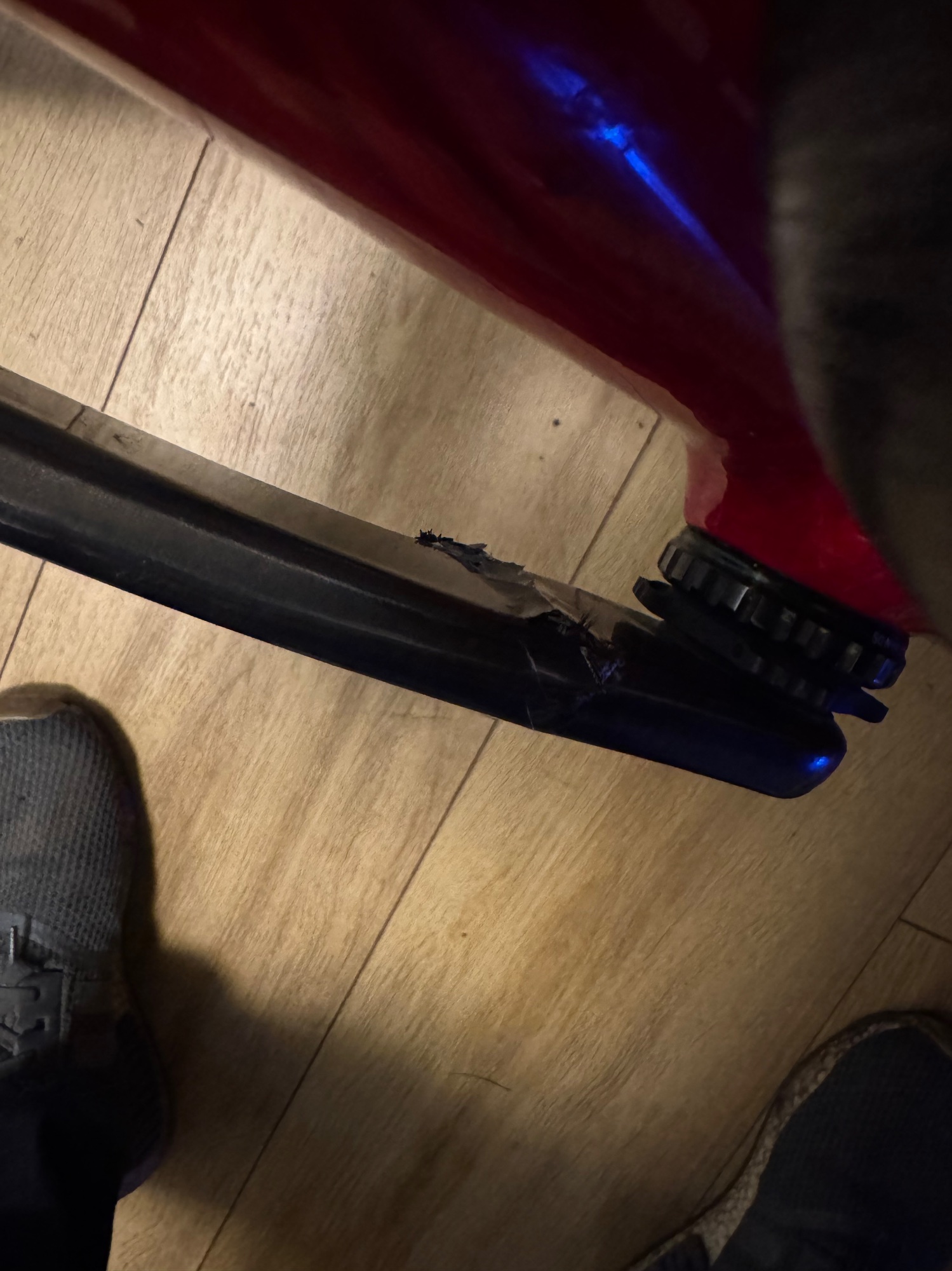

Moin leute, mich hat gestern nen Auto überfahren was allerdings noch halbwegs gut ausgegangen ist (Vorfahrt genommen)
Hat jemand scjonmal seinen sl8 Rahmen nach nem Sturz röntgen lassen? Falls ja gibts da gute bekannte Adressen?
Mit freundlichen Grüßen Jan
Kurz ggfs zu den zerstörungsfreien Prüfmethoden: Solche Verfahren (wo eben auch Röntgen zu zählt) haben immer eine Detektionsschwelle. Wenn eine Prüfung ergibt: Kein Schaden vorhanden, heißt das nur, dass es keinen Schaden oberhalb der Detektionsschwelle gibt. Nach einem Sturz wird dir a) niemand hier eine Garantie geben, dass der Rahmen wirklich schadfrei ist und b) dafür dann auch die Verantwortung übernehmen.
Solche Geräte sind übrigens alles andere als günstig (da ist man ganz schnell 5 und 6 stellig unterwegs. Da übersteigt dann gerne allein die Arbeitsstunde deinen Neuwert des Rahmens. Ob du dem Rahmen nach einer Prüfung nachher vertraust, wenn es heißt: "Kein Schaden oberhalt 0,5mm vorhanden" musst du selbst wissen.
Auf einer Abfahrt hängt mein Leben an der Integrität des Rahmens - ist/wäre mir auf jeden Fall ein Ersatz gegen neu wert.
Ich hab von einer Röntgenprüfung an Carbonrahmen noch nie was gehört - sowas würde vermutlich am ehesten über den Hersteller gehen. Daher würde ich mal Speci wegen einem vermeindlichen Crash Replacement anfragen.

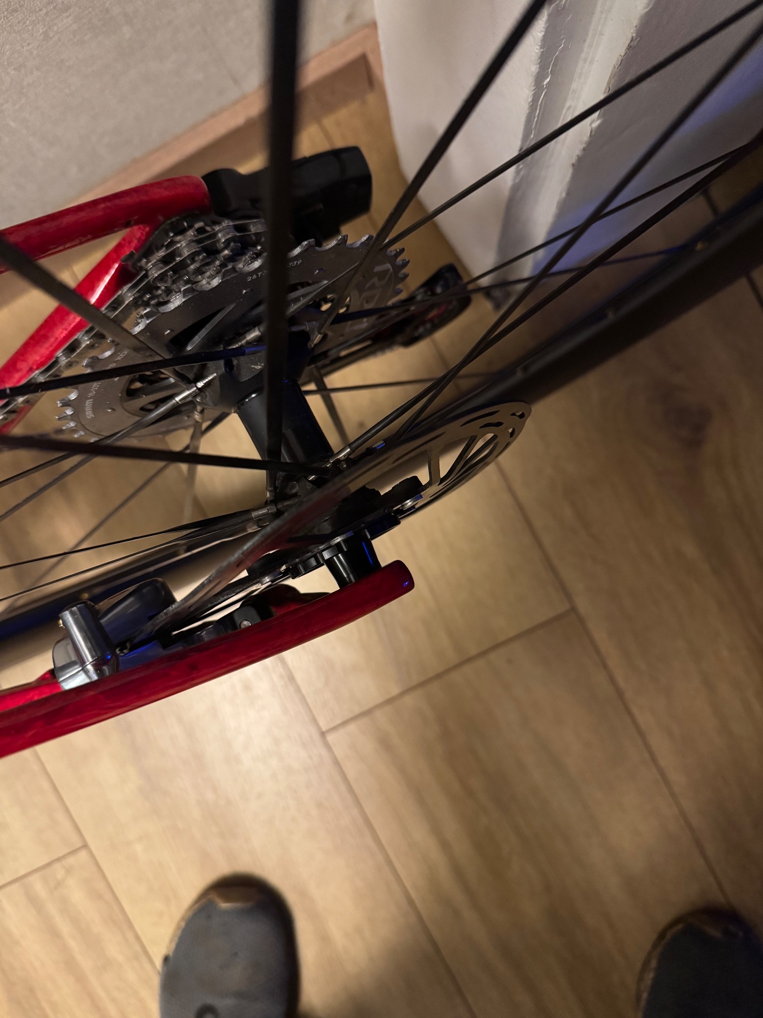

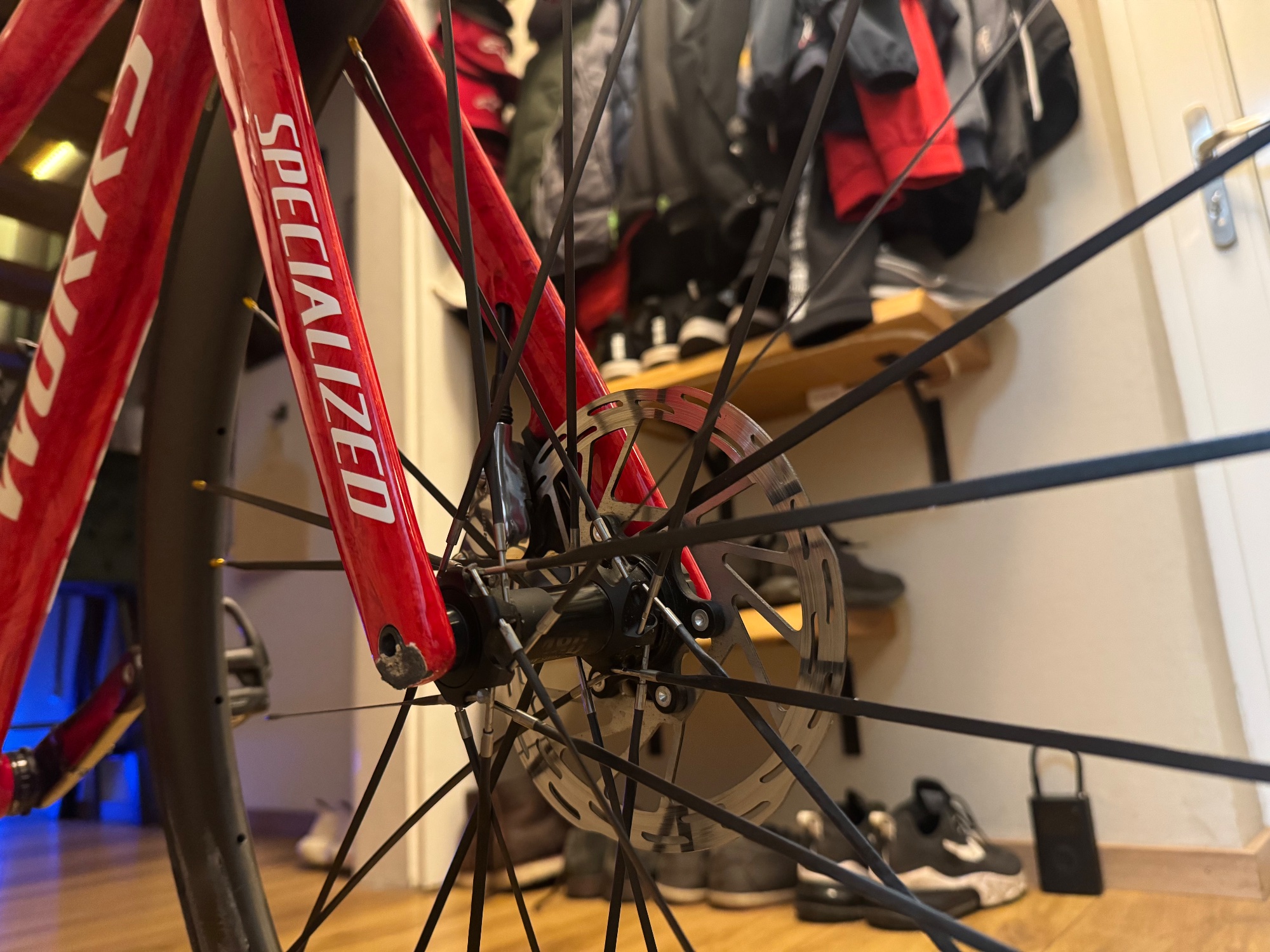

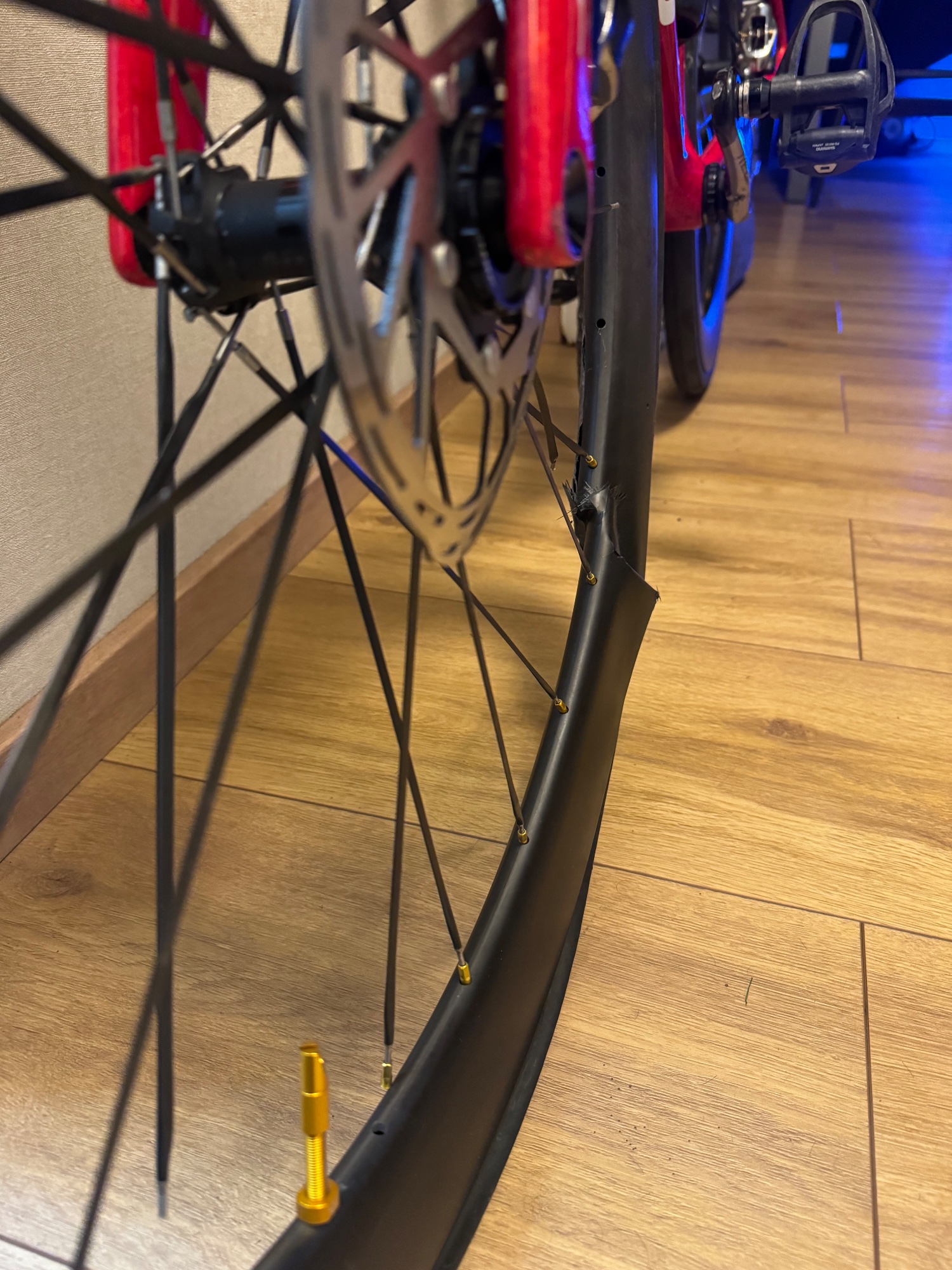

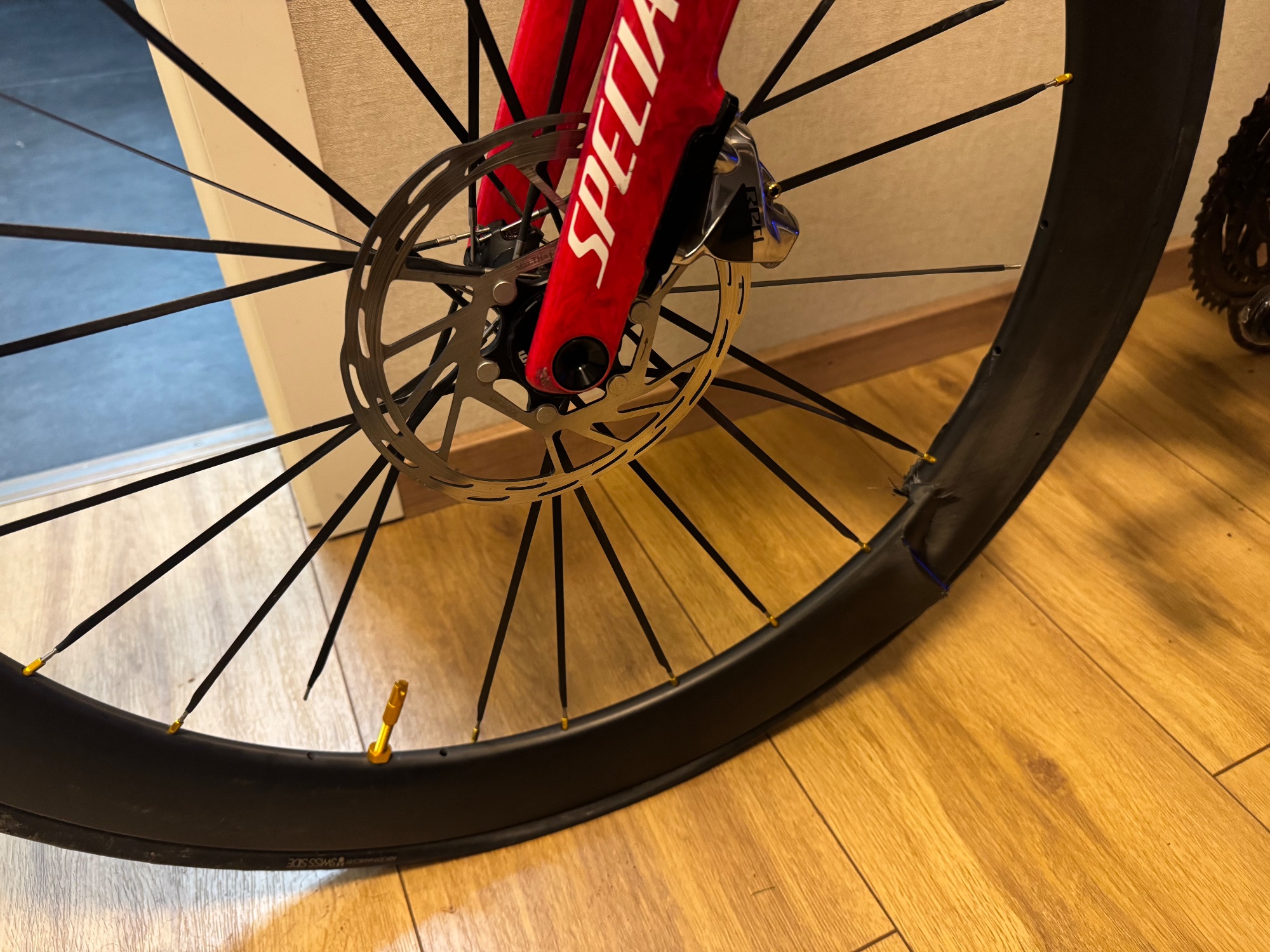

Gabel wird so wie ich es sehe aufjedenfall Schrott sein weil das Gewinde von der Achse ist nen bisschen weggeschliffen

Also wenn das Rad, so wie es ausschaut, unter einem Auto lag, dann kannst du dich von der Vorstellung verabschieden, dass der Rahmen noch gut ist.
Das Auto ist übers Vorderrad und dann über mein Bein was noch links eingeklickt war gefahren dabei ist der Kurbelarm gebrochen. Bein ist aber laut Röntgen noch ganz (bzw. Schienen Bein fuß)
Hinterrad hat halt zusammen mit umwerfer die ganzen 15 m die mich dass Auto mitgezogen hat bis es rübergefahren ist mitgeschliffen
