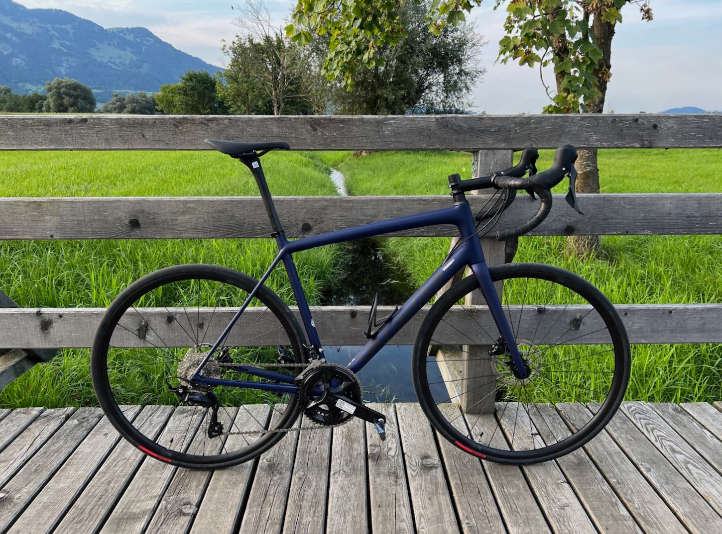

Specialized Aethos
Danke Euch für die Antworten :-)
Schöner Aufbau!
Mit der Kombination SRAM AXS und der Rahmenkonzeption wirklich sehr pflegeleicht im Aufbau.
Wenn du einen fast geräuschlosen und sorgenfreien Antriebsstrang haben möchtest, würde ich die Force Kassette gegen eine Red Kassette tauschen und beim Umwerfer auf einen aus der neuen E1 Serie (Rival oder Force) zu setzen, wenn du Kettenabwürfe vermeiden willst. Mit ein wenig Feinjustierung kann das aber auch mit einem D2 Umwerfer funktionieren.
Wünsche dir viel Spaß an und mit deinem Schmuckstück!
