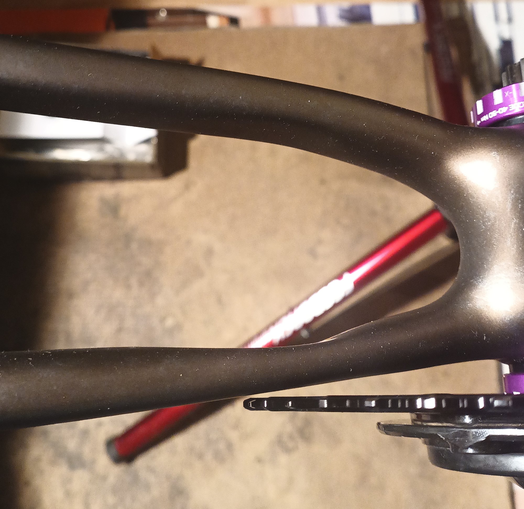

Ich habe noch mal überlegt und logischerweise müssen die beiden Lager in der Breite ja in Komb. mit der Hülse die gleiche Breite verbaut ergeben wie "trocken", also unverbaut, damit die beiden Lager und die Hülse aufeinandertreffen. Das wäre bei 91 mm. Bei diesem Bild hier habe ich bereits links und rechts je einen 2.5 mm Später verbaut. Nun werde ich wohl rechts einen 2 mm Später belassen und links ohne fahren. Dann komme ich auf die 91 mm. Sonst wird es mit dem KB zu eng.

Heureka! Ich hab's! 😎 Habe jetzt die Reduzierhülsen mit ordentlichem Werkzeug auf der Nichtantriebsseite aufgepresst. Die beiden "vorgeschriebenen" 1 mm-Spacer habe ich beide, also 2 mm auf die Antriebsseite gepackt. Als ich die Spacer im ersten Versuch links und rechts hatte, touchierte die Kurbel um einen Hauch die Strebe. Nun sieht es sehr gut aus und ich kann 2 Altteile (Red-Kurbel + NG PM) weiter verwenden, was mich sehr freut!

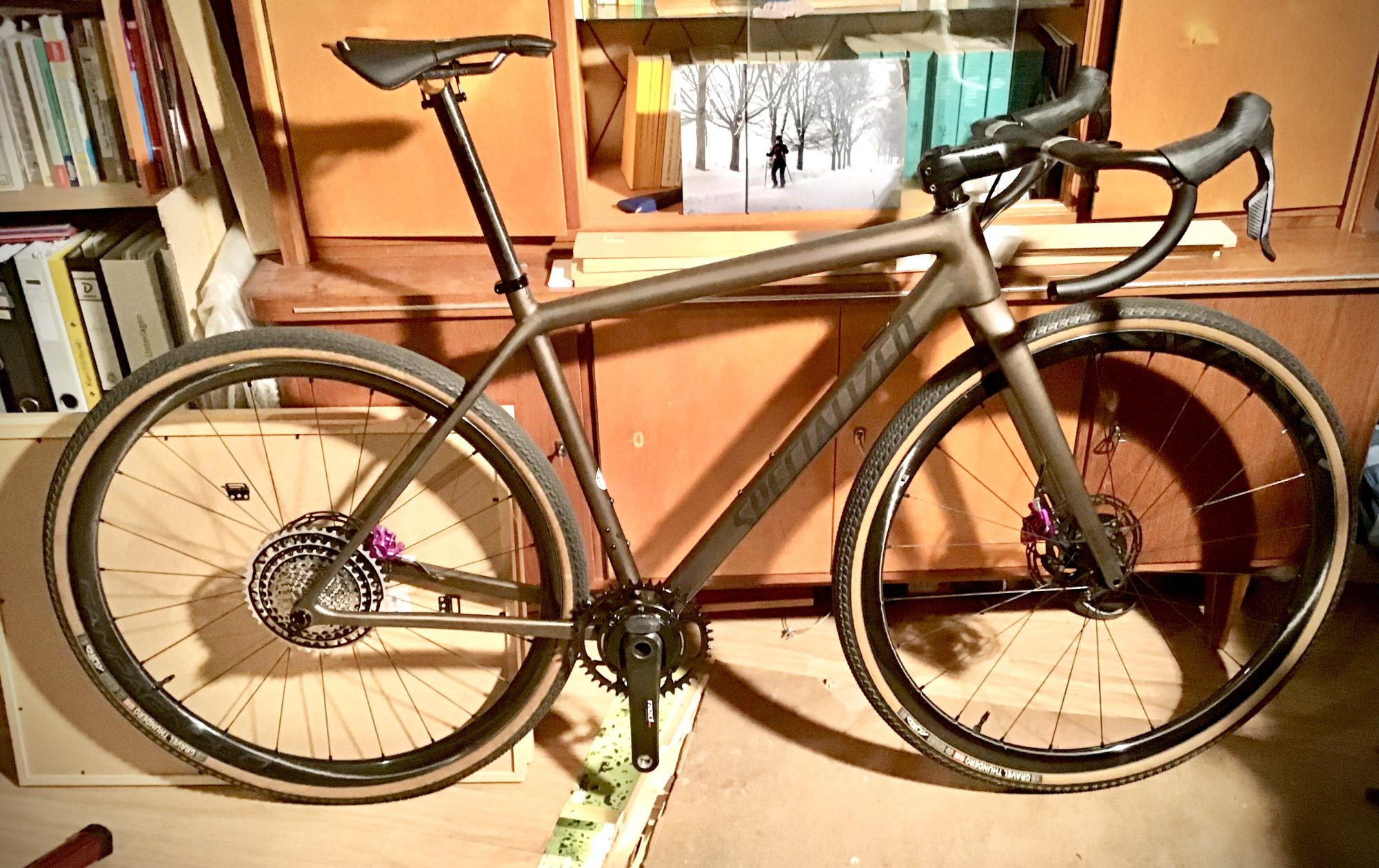

Gestern habe ich mir die fehlenden Anbauteile für die Schaltung für mein neues Gravel geholt, welches ich aktuell aufbaue. Darunter das neue 13 XPLR Schaltwerk. Ich habe es eben aus dem Karton befreit und bin erst mal erschrocken. 😮 Es erscheint mir monströs groß und ziemlich „hässlich“ im Vgl. zum 12 XPLR Schaltwerk. Da habe ich ja Angst, dass mein zarter Crux-Rahmen das aushält (Spaß …). Aber schön geht imho anders und aus“fahren“ werde ich ja mit dem Rad auch, es also „präsentieren“ - dafür ist das neue SW imho nicht geeignet. 🙈😵‍💫
