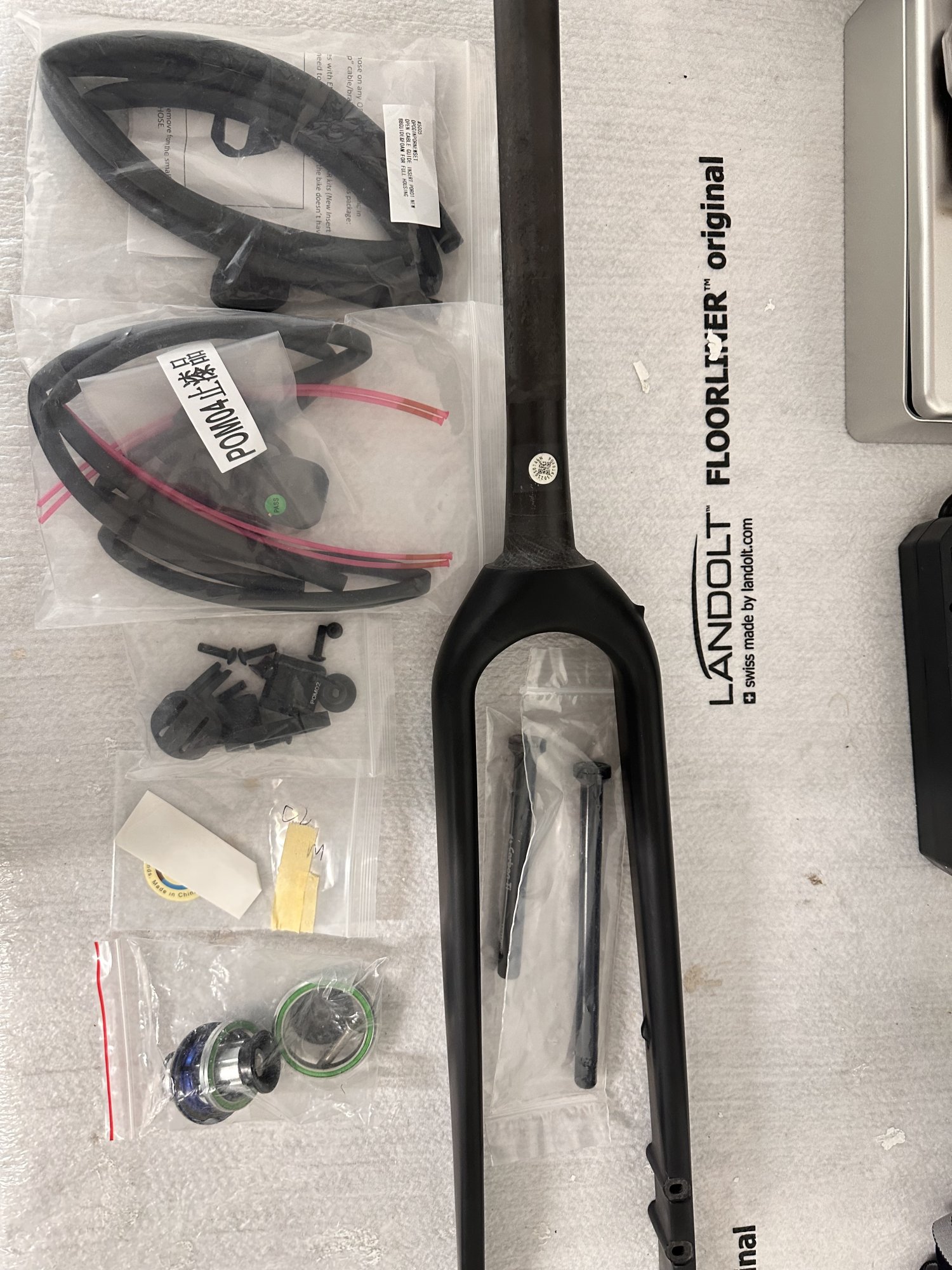

Schau doch mal was wirklich an Zubehörteile dabei ist.
Ah perfekt, Danke dir 👍
Ich hatte auf der OPEN Seite nur diese Angaben gesehen:
Aber hätte ich sicher noch den Karton gecheckt bevor ich etwas bestelle😉

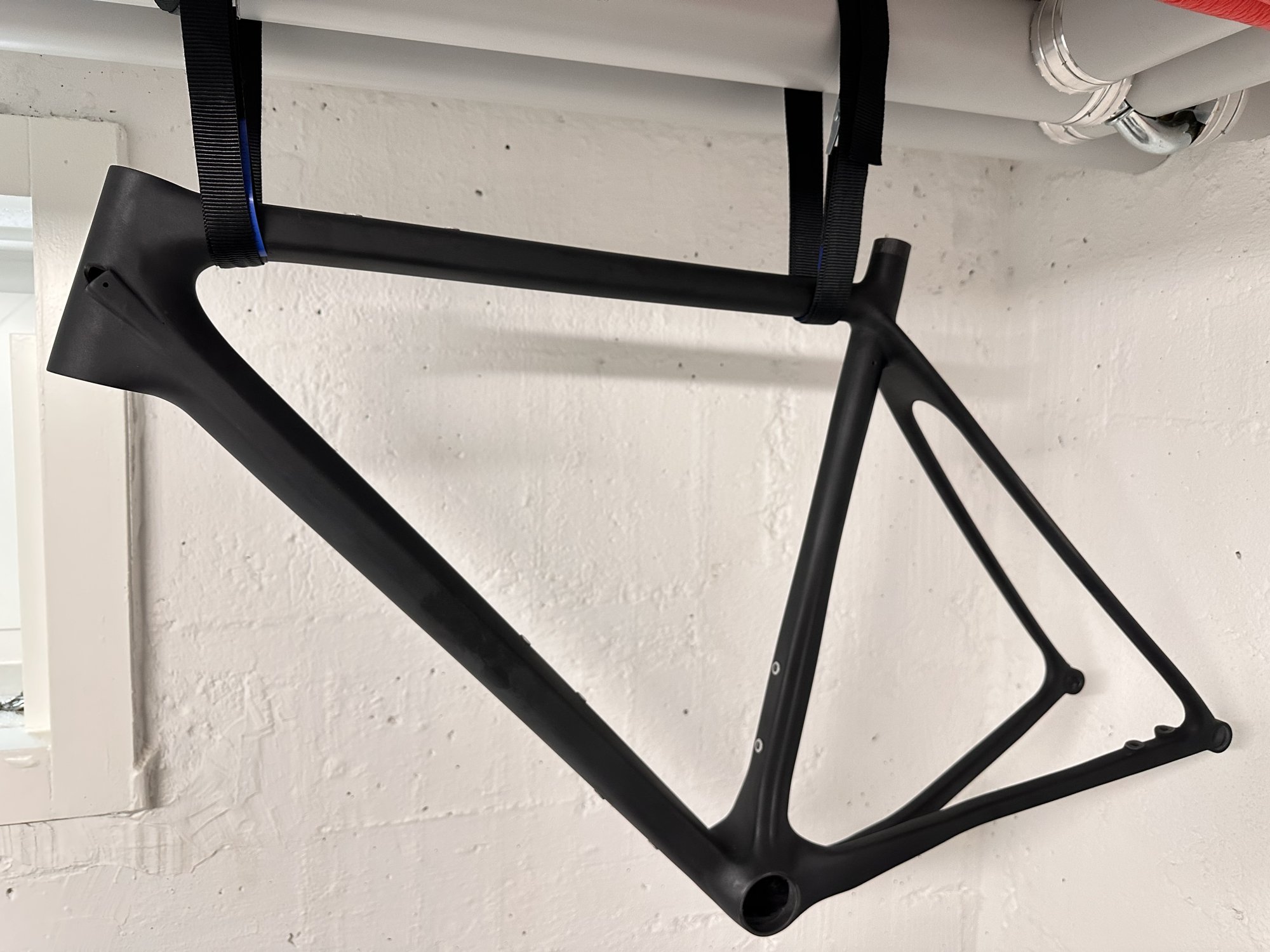

Ich habe den Rahmen bei Enjoyyourbike gekauft.
Ich lasse ihn roh, der wird nicht lackiert.

Ich habe tatsächlich auch ein sehr ähnliches Projekt auf der Pfanne. Habe mir einen Open Wi.De Rahmen gekauft, um ihn als Allroad mit 38 mm Rene Herde Slicks zu fahren, oder auch im Flieger mit in den Urlaub zu nehmen. Mein Festka Scout wäre mir dafür zu schade. Insofern liegt das Rahmenset in RTP schon zu Hause, ich entlacke es aber noch, um es dann wirklich in Raw Carbon hochglanzlackiert zu fahren.

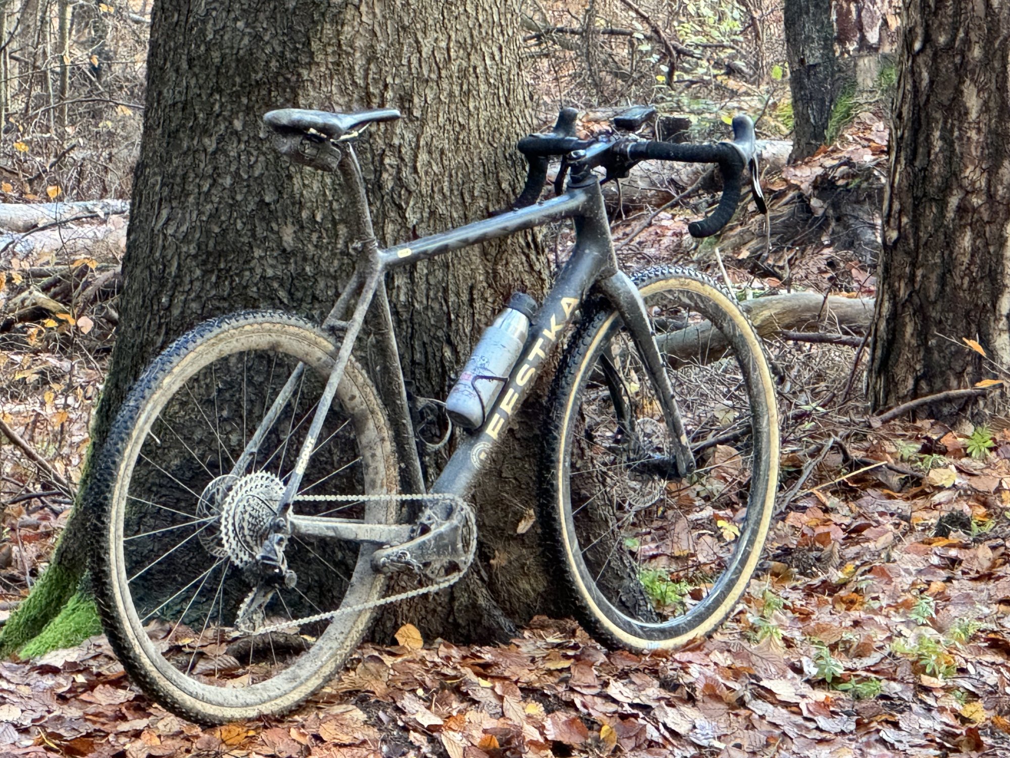

Die Rene Herse Stollen 42 mm fahre ich auf meinem Festka seit zweieinhalb Jahren und bin sehr angetan. Bin schon sehr gespannt auf die Slicks.

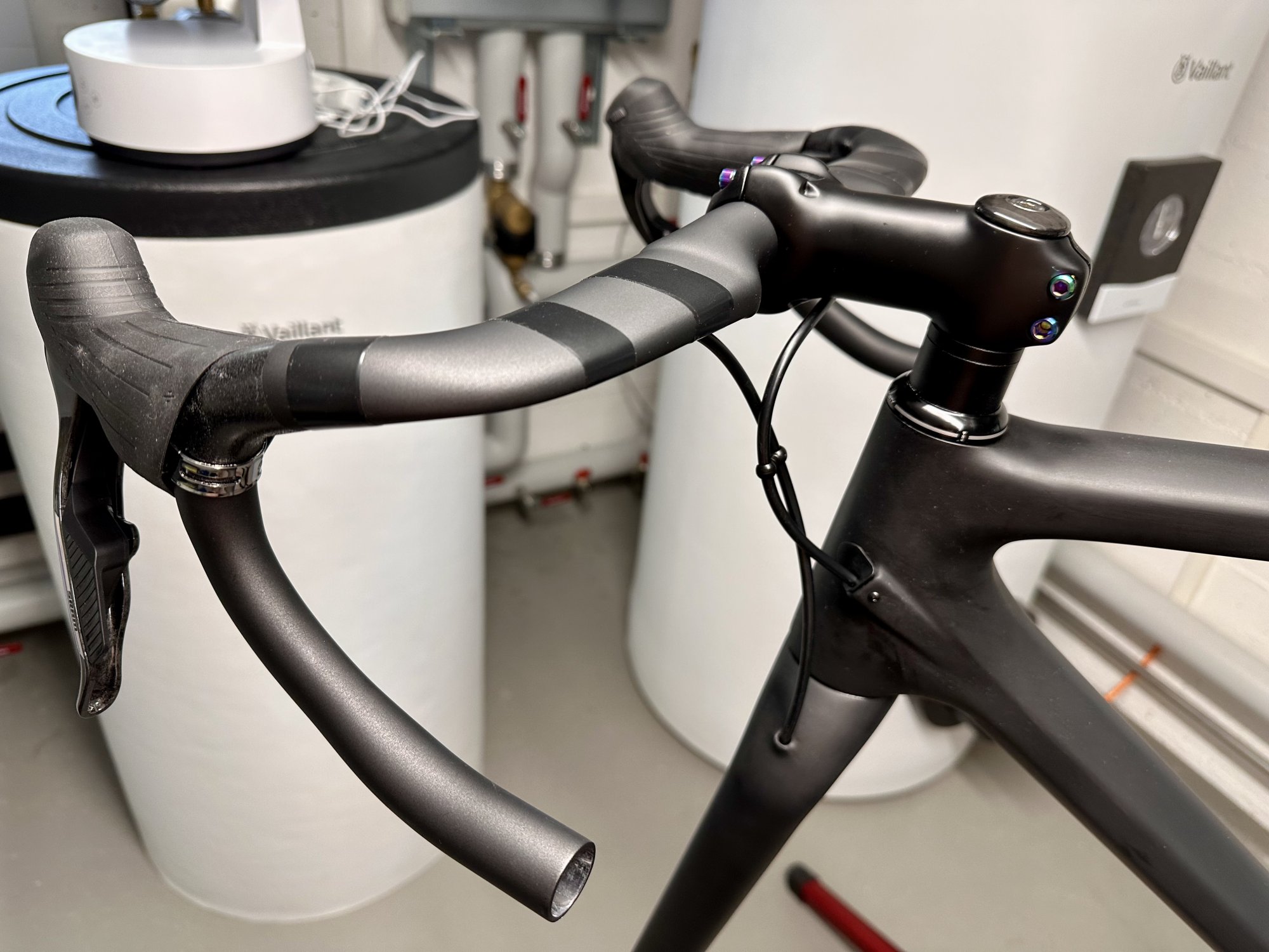

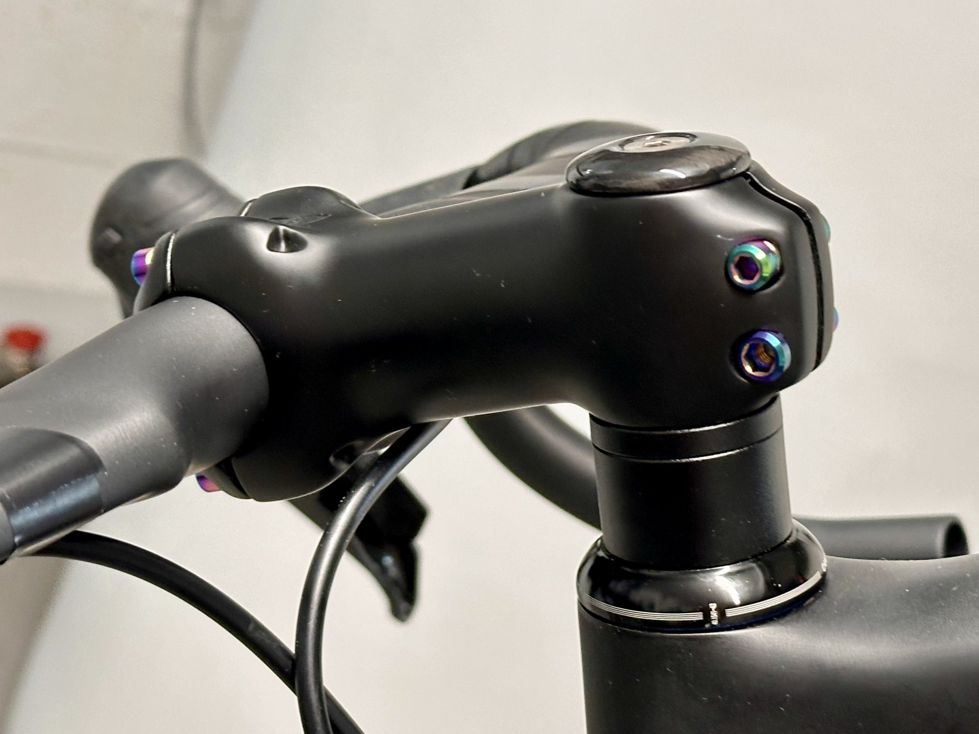

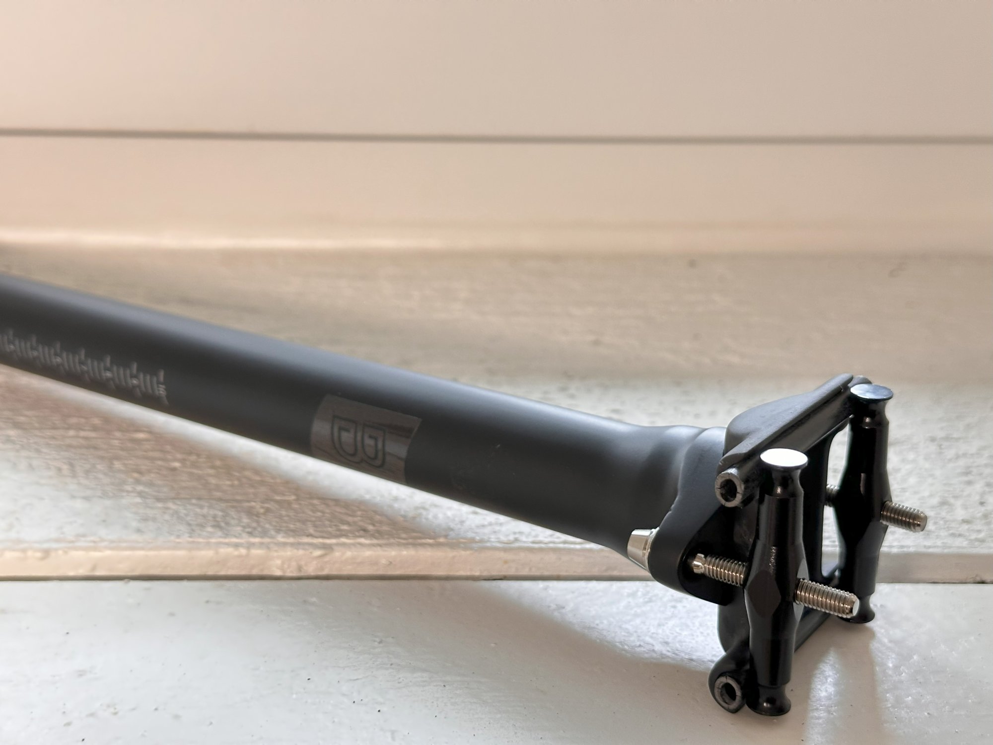

Hab nach längerer Suche jetzt endlich Vorbau, Sattelstütze und Lenker bei Basic Bikes gekauft. Wenn man die Teile mit dem vergleicht, was man sonst so in den bekannten Online-Shops findet, muss man für ein ähnliches Gewicht oft das Zwei- bis Vierfache hinlegen.
Die Verarbeitung ist echt top – ich konnte nichts finden, was mich stört. Besonders das mattschwarze Finish, passt perfekt zum Rahmen, der im gleichen Look kommt. Auch wirken die Teile absolut stabil, bin gespannt auf das Fahrgefühl.
Danke an @tmssn für den Tipp – hatte ich vorher gar nicht auf dem Schirm! Und auch ein Dankeschön an @basicbikes für den schnellen und super netten Kontakt über WhatsApp und die flotte Lieferung.

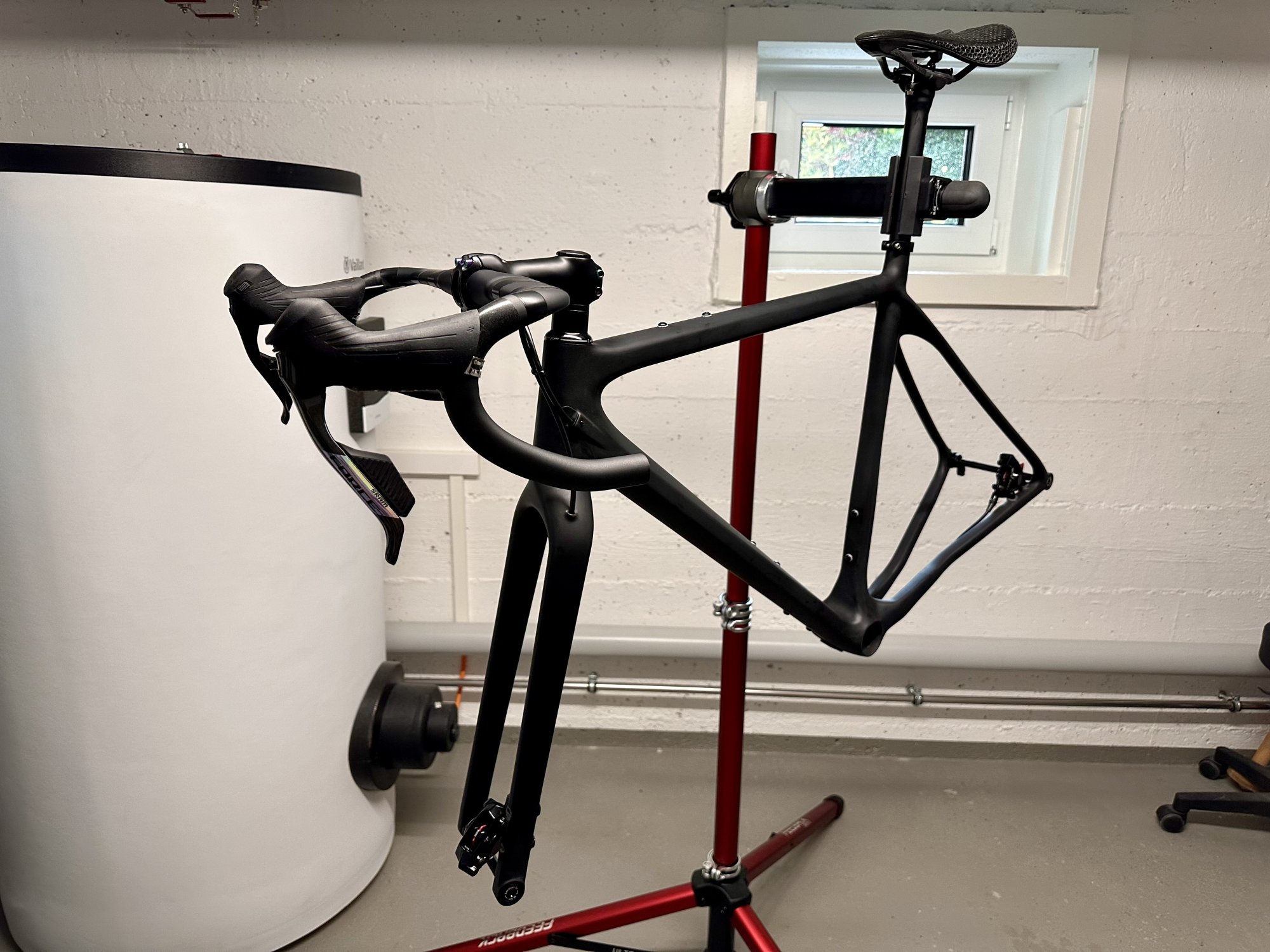

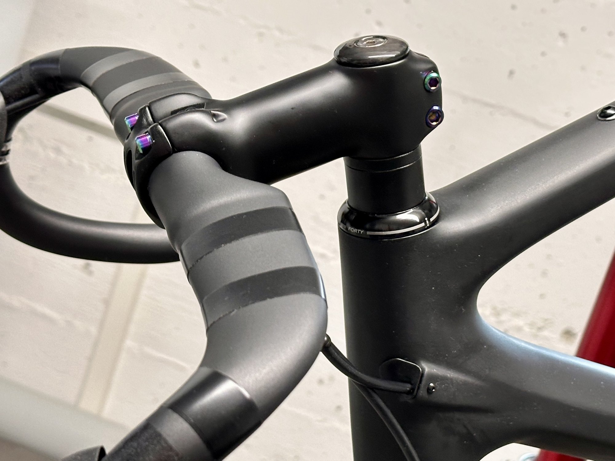

Hier ein weiterer kleiner Zwischenstand:
Die Bremsanlage liess sich grundsätzlich simpel installieren. Diesmal habe ich die Leitung an der Gabel von oben nach unten verlegt – deutlich einfacher als beim Aethos, wo ich von unten nach oben gearbeitet habe.
Leider waren für den vorderen Bremssattel nicht die benötigten 37-mm-Schrauben für den Direct Mount dabei – weder bei der neuen Force noch beim Rahmenset. Die restlichen Kleinteile wie Schaltauge, Gummistopfen zum Verschliessen nicht benötigter Öffnungen sowie die Flaschenhalterschrauben liessen sich schnell montieren.
Mit der Optik der Basic-Komponenten bin ich weiterhin sehr zufrieden. Die Alu-Spacer hatte ich noch; sie werden später durch matte Carbon-Spacer ersetzt. Einzig der Übergang von den Spacern zum Vorbau stört mich optisch etwas – dieser ist mir zu schmal. Mal sehen, ob sich da irgendwann eine Lösung findet, die schöner abschliesst.
Langsam werde ich doch ein wenig ungeduldig – aber die Teile müssen nun mal Stück für Stück angeschafft werden. Ich hoffe, dass das Bike noch vor Beginn der Wintersaison fertig wird.

Kommt optisch dem ENVE ziemlich nah, find ich.

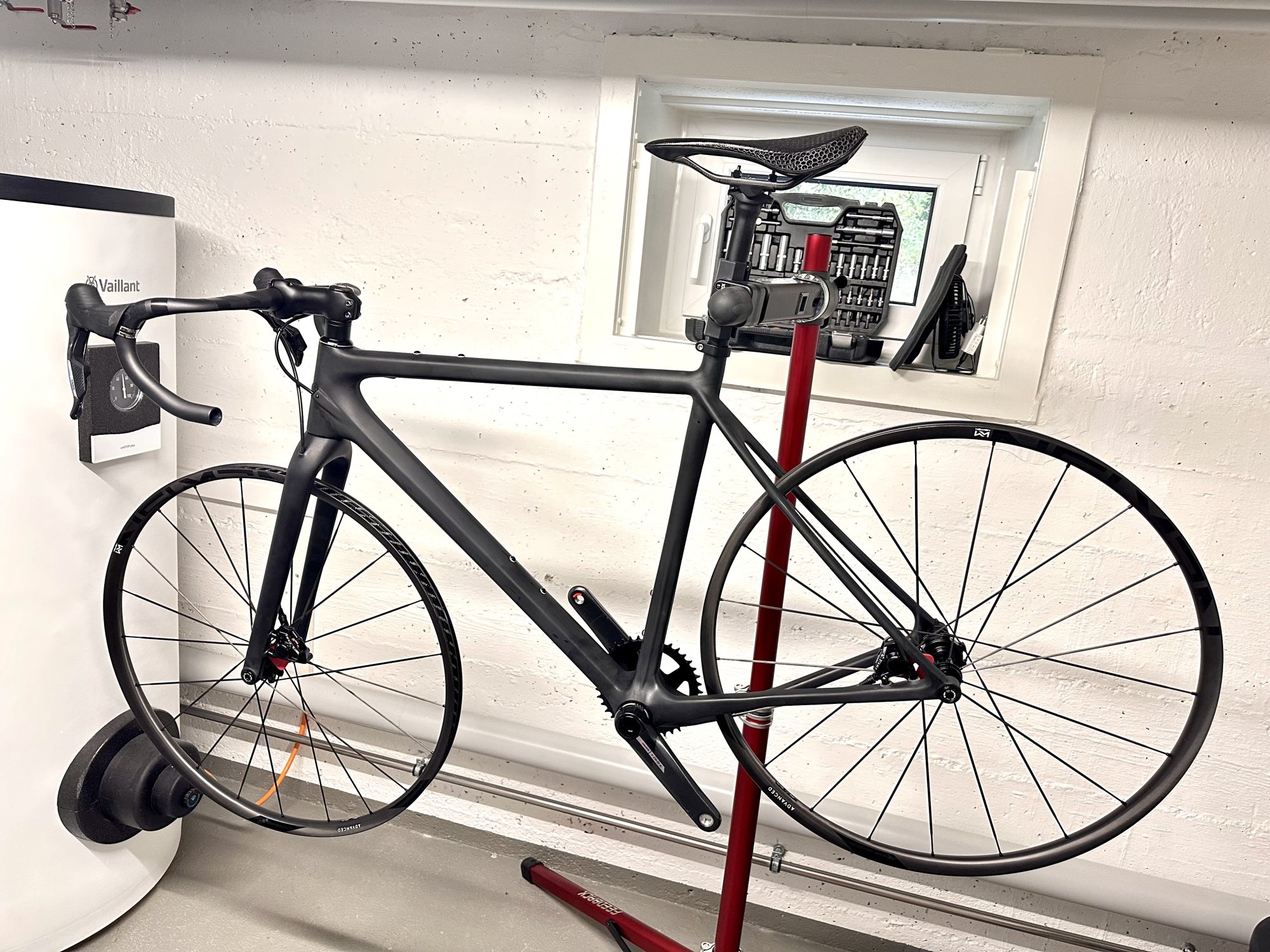

Innenlager war absolut einfach einzupressen, hatte hier irgendwie immer bedenken. Die neue Force Kurbel wanderte jetzt an mein Aethos, die alte ans Open.

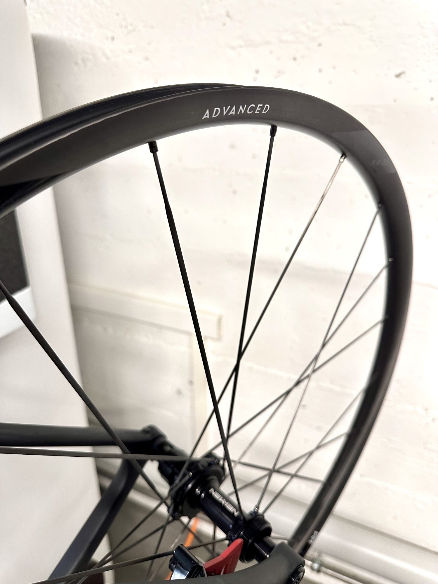

Bei den LRS hatte ich ein ewiges hin und her und mich jetzt schlussendlich doch gegen den rein Chinesischen Vertrieb entschieden. War zwar bedeutend über meinem geplanten Budget aber Felgen gehören bei mir nicht zu den Teilen die ich oft austausche und mit den Newmen Allround Vonoa habe ich bis jetzt nur gute Erfahrungen gemacht.
Bis zum Wochenende sollte die Teile dann komplett sein und ich kann den Aufbau abschliessen. Freue mich schon mal wieder abseits von Asphalt unterwegs zu sein.

Den Vorbau fahre ich selbst auch (noch) auf meinem Wi.De... finde den Preis den basic bikes dafür verlangt allerdings frech.
Das ist 1:1 der OG Evkin ohne branding.
