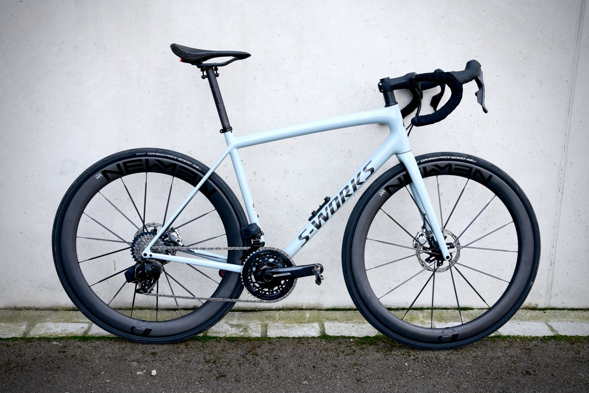

Hallo zusammen, wäre super, wenn hier ein Thread entstehen würde, für alle die ein Aethos bereits fahren, neu kaufen, selbst aufbauen oder upgraden wollen.
Ich wage mich zum ersten Mal an einen Selbstaufbau, das Rahmenset ist bereits vorhanden, die nötigen Teile sollten bis zum Wochenende da sein. Wenn ich nichts vergessen habe, sollte ich dann auch starten können 😉
Das Bike ist in erster Linie nicht als absoluter Leichtbau gedacht, auch muss ich gesamthaft ein wenig auf mein Budget achten. Deshalb hauptsächlich Force Teile, trotzdem mit Blick auf die Zukunft und die Möglichkeiten hier und da mal upzugraden.
Den Conti AS fahre ich, weil ich das ganze Jahr draussen unterwegs bin und mit dem Reifen sehr gute Erfahrungen gemacht habe.
Wird im Sommer vlt. durch was leichteres ersetzt. Ich werde den Aufbau gerne mit Bildern dokumentieren und wo es Sinn ergibt mit Gewichten.
Würde mich freuen auch eure Aethos zu sehen und was Ihr so vorhabt oder hattet.... Konstruktive Tipps natürlich auch immer gerne mache das wie gesagt zum ersten Mal.
Hier mal eine Auflistung der Teile:
  • S-Works Rahmenset Gr. 56 (inkl. Spacerset 35mm, Headset Spacer, Kompressionsring, Expander, Headset-Cover)
  • Darimo Sattelstütze
  • 2 x Steckachsen
  • 2 x Adapter Bremssattel
  • Dämmschlauch Bremsleitung
  • 2 x Lager Steuerrohr
  • LRS NEWMEN Vonoa 49/54
  • Specialized S-Works Power Sattel
  • Favero Assioma Pro RS-2 Pedale
  • 2 x Fidlock Flaschenhalter
  • ENVE SES AR Road Lenker 400mm
  • ENVE Road Vorbau +-6° 90mm
  • Fizik Microtex Bondcush Lenkertape (schwarz)
  • SRAM Force D2 2-fach Kurbel / 46-33
  • SRAM Innenlager DUB | BSA 68 mm | 73 mm
  • SRAM Force D2 Umwerfer 2 x 12
  • SRAM Force Kassette XG-1270 / 10-33
  • SRAM Force D2 Schaltwerk
  • SRAM Force Kette
  • SRAM Red AXS HRD Bremsanlage (2 x Set hinten + vorne)
  • SRAM Centerline X 2 x 160mm
  • SRAM 2 x Akku / 1 x Ladegerät
  • 2 x Centerlockring
  • 2 x Continental GP5000 AS TR / 32mm (schwarz)
Nachtrag:
Guckst du hier.
In Arbeit sind momentan noch andere LR und Kurbel, dann bin ich deutlich unter 7 Kg.

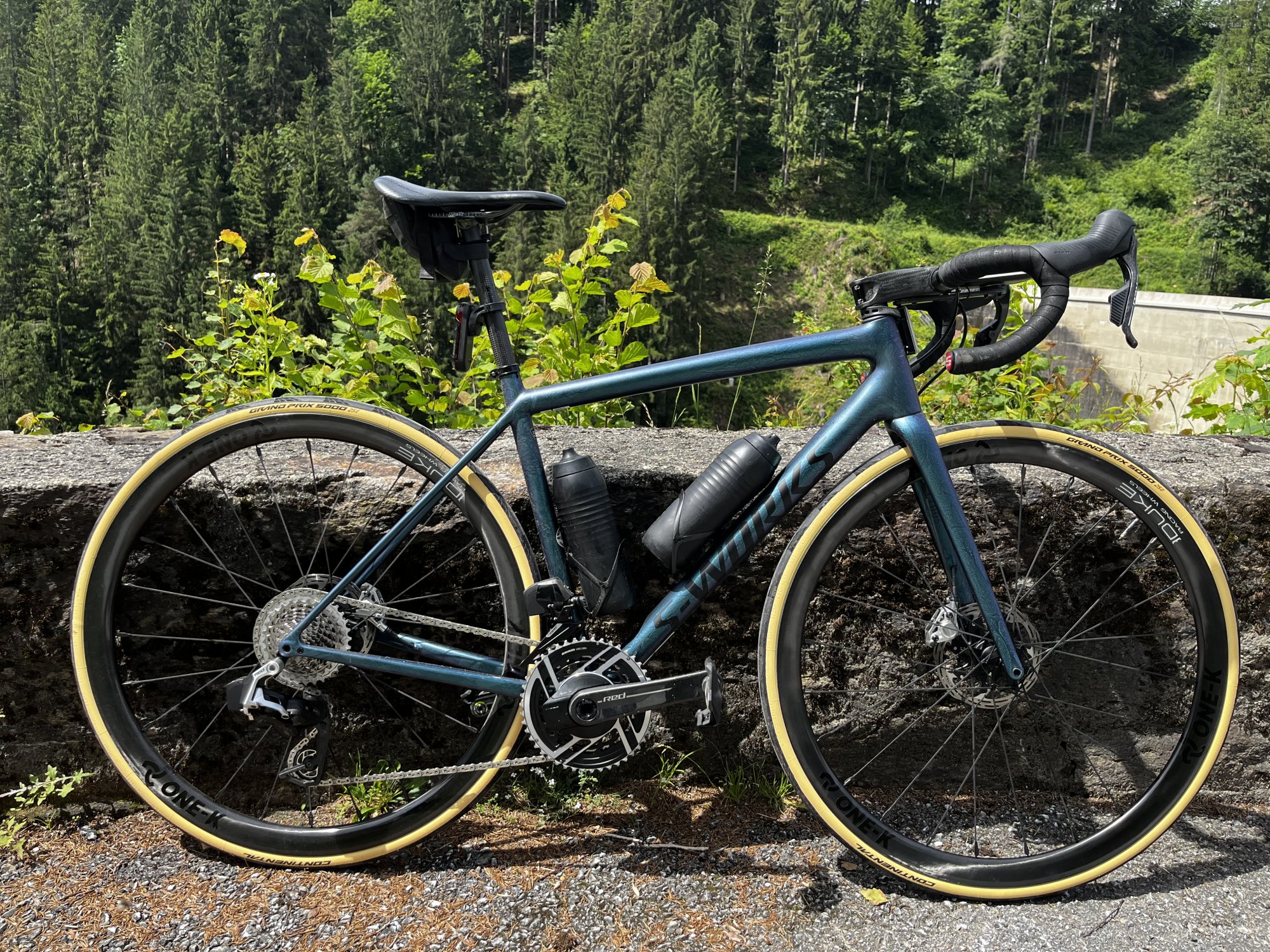

Geschmacksache… Ich hab den Rahmen mal live gesehen und finde ihn perfekt! Bei Licht wirkt er besser.
Wieso eigentlich die schweren Reifen?

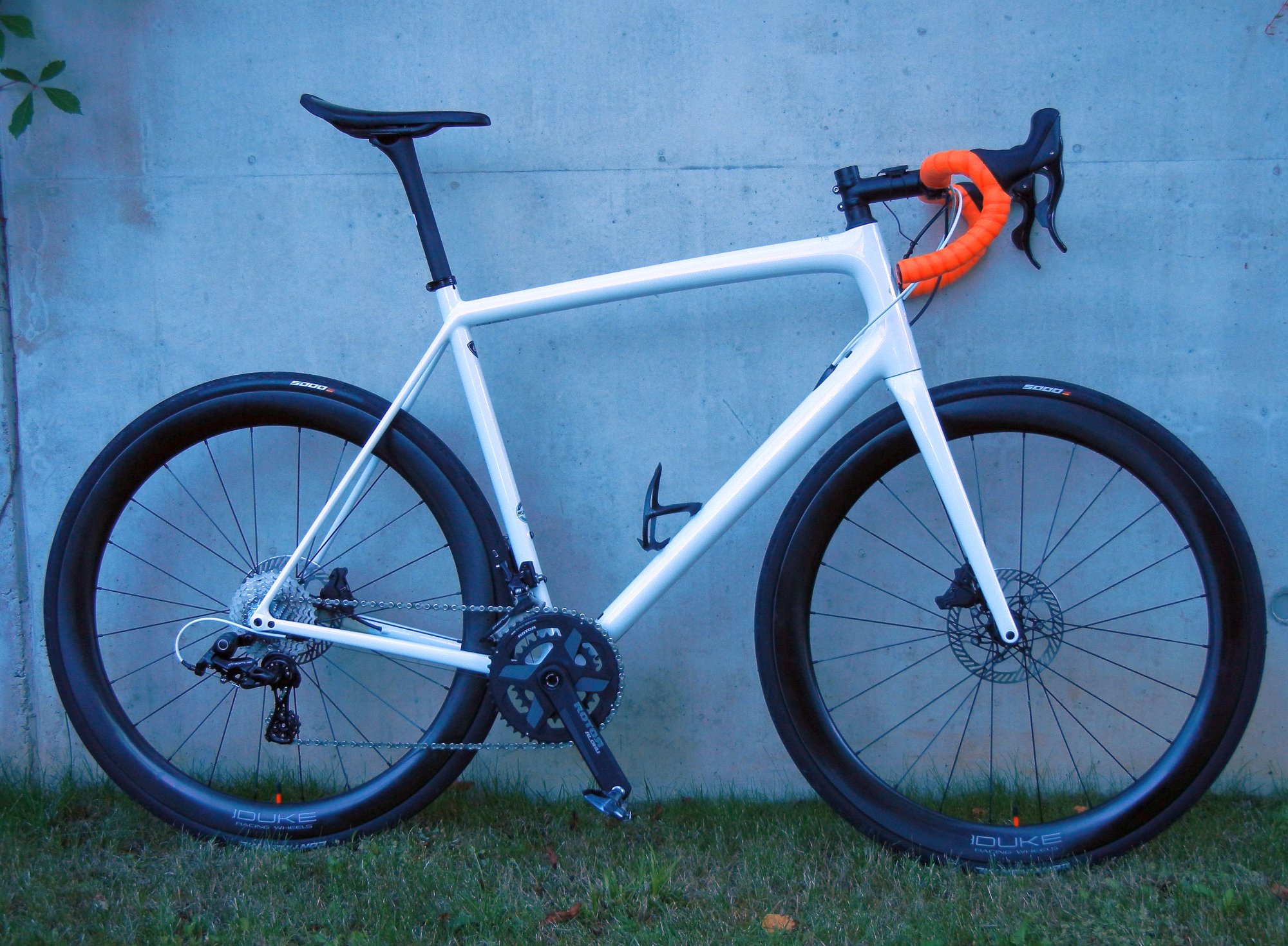

Aethos Pro in RH 61 in weiß mit ganz feinem rötlichem Glitter drin, Chorus 12-f, Kassette SR, Rotor Aldhu Kurbel und KB, leichter Vorbau mit Titan Schrauben, Haero Lenker, Lizard Skins Lenkerband, Tune Komm Vor, Tune FH, Naben DT 180, Sapim CX-Ray, Duke Felgen (50x32), 28 mm GP 5000 mit den ganz leichten Tubolito, Shimano Pedale, wiegt fahrfertig ca. 6,9 kg. Es ginge auch noch etwas leichter.

Ich seh leider nix.
Hi,
ich finde es im Sinne der Fahrdynamik schon schwierig einen offenbr zu langen Rahmen (395mm Reach) mit einem recht kurzem Vorbau (90mm) zu kompensieren. Dabei hoffe ich, dass du wenigsten mit der gebotenen Höhe (565mm Stack) auskommst und nicht duch die Montage von Spacern den Körperschwerpnkt noch weiter von der Vorderachse entfernst. Der steile Lenkwinkel (73,5mm) und der kurze Rake der Gabel braucht eigentlich viel Druck auf dem Vorderrad um so zu funktionieren, wie es sich die Ingeneure ausgedacht haben.
Auch als eingefleischter Enve-Fan verstehe ich an deisem projekt die Wahl von Vorbau/lenker nicht. Es gibt so viele gute, günstige Cockpits, darunter aus hauseigenes von Roval, dass mir Enve an dieser Stelle an diesem Bike als letztes in den Sinn käme.
Gruss, Felix
