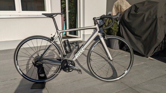

@hellmichel Und wie viel Überhöhung (vertikal vom Sattel zum Lenker) kam bei dir raus?
Keine Ahnung, deswegen habe ich Mal eben gemessen. Von Oberkante Sattel mit der Wasserwaage zum Lenker gemessen sind es genau 5cm Höhenunterschied. (Ich hoffe das kann man so messen 🤷🏼‍♂️)
Hab jetzt keine Ahnung ob das zu wenig ist, ich fühle mich damit eigentlich sehr wohl. Optisch sieht das dann so aus.
Das T-Shirt ist ne Nummer zu groß, deswegen sehe ich aus wie ein Hängebauchschwein. 🙈
5 cm ist so mittel bis gering. Bei meinem älteren Pro SL habe ich 10,5 cm. Aber du siehst ja auf den Bildern auch, dass es nicht besonders windschnittig ist. So sitze ich ungefähr auf meinem Trekkingrad. Das ist nicht schlimm, aber jeder hat halt einen anderen Fokus und darauf wollte ich hinaus.
Wenn ich schnittig will, greife ich unten. Mehr geht eh nicht vom Rücken. Ist mir dann schon fast zu tief. 🙈
Aber wie gesagt, genauso wollte ich es. Am alten Bianchi war die Sitzposition ähnlich. Bin halt fast 30 Jahre MTB gefahren, das bekomme ich nicht mehr weg. (will ich auch gar nicht)
