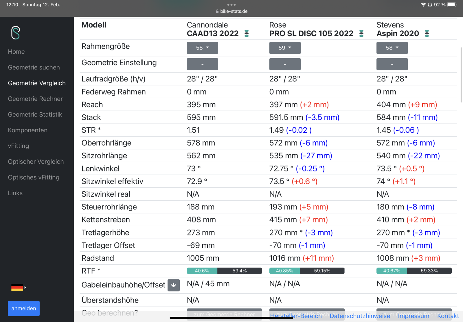

Das sind also meine 3 aktuellen Favoriten. Wenn ich mir die Geo anschaue, dürfte das Rose ja ebenso gut wie das Cannondale passen, oder?
Das Stevens würde wahrscheinlich dennoch am besten passen (was die Geo betrifft) und kommt sogar mit Ultegra Gruppe (für 1.699), hat aber eben Felgenbremse und sieht etwas altbacken aus

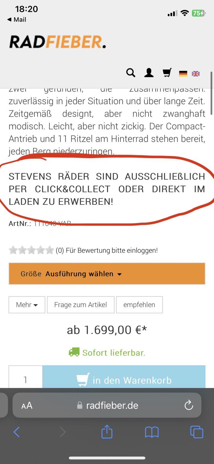

EDIT:
Das Stevens Aspin ist wohl trotzdem nicht möglich. Bei dem Shop, von dem ich eigentlich dachte, er würde es versenden, steht in recht dezenter Schrift „Nur Abholung möglich“. Meine Theorie: die Stevens Versandkartons sind so minderwertig, dass sie den Transport mit der Post nicht überstehen würden oder Stevens verbietet den Online Vertrieb. Ich habe dem Shop aber mal eine Mail geschrieben.

EDIT:
So wie es aussieht, versenden die das Rad, und es ist in 58 lieferbar

Ich tendiere aktuell am ehesten zum Cannondale Caad13. Mir ist es glücklicherweise gelungen einen Händler zu finden, der lediglich 20 Minuten von mir entfernt ist und sowohl den 56er und 58er Rahmen da zuhaben scheint. Leider handelt es sich dabei um einen Händler den ich Kategorie 1 zuordnen würde, mit Vorbau wechseln zu Probefahrt Zwecken rechne ich dabei nicht… Wenn er mich denn überhaupt probefahren lässt.
Aber ich bin mir eigentlich relativ sicher, dass ich mich mit einem 58er Rahmen besser fühlen würde … stellt sich nur die Frage ob die Geo des Cannondale für mich Sitzriesen wirklich geeignet ist.
Zumindest bei Scott ist 56 nicht M sondern L.
Anyway würde ich Dich eher beim Scott 58 sehen. 56 kann aber auch sein, da käme wieder eine ausgiebige Probefahrt mit auch getauschten Vorbau und generell ausprobieren am Cockpit ins Spiel. Das wirst Du beim Lagerhallen-Radhändler eher nicht bekommen.
Mir würde bei 1.89 niemals im Leben einfallen einen 56er Rahmen zu wollen.
Weiß gar nicht wie der ins Spiel kam.
Reach um 390 wird Dir zu kurz sein was die meisten 56er haben.
Du hast ja schonmal ein paar Hausaufgaben gemacht ,dich über Geos schlau gemacht aber sich jetzt daran zu versteifen ist keine gute Idee.
