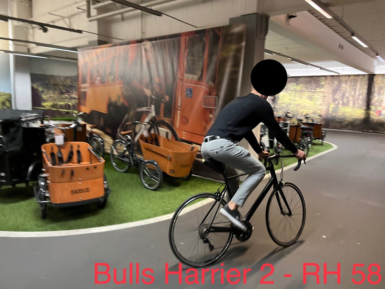

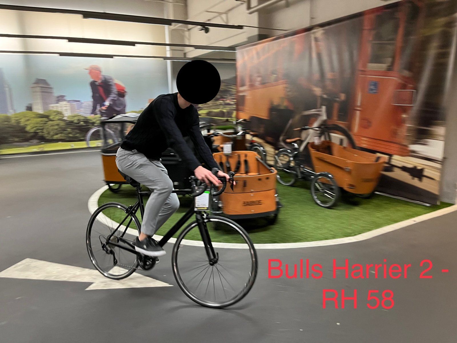

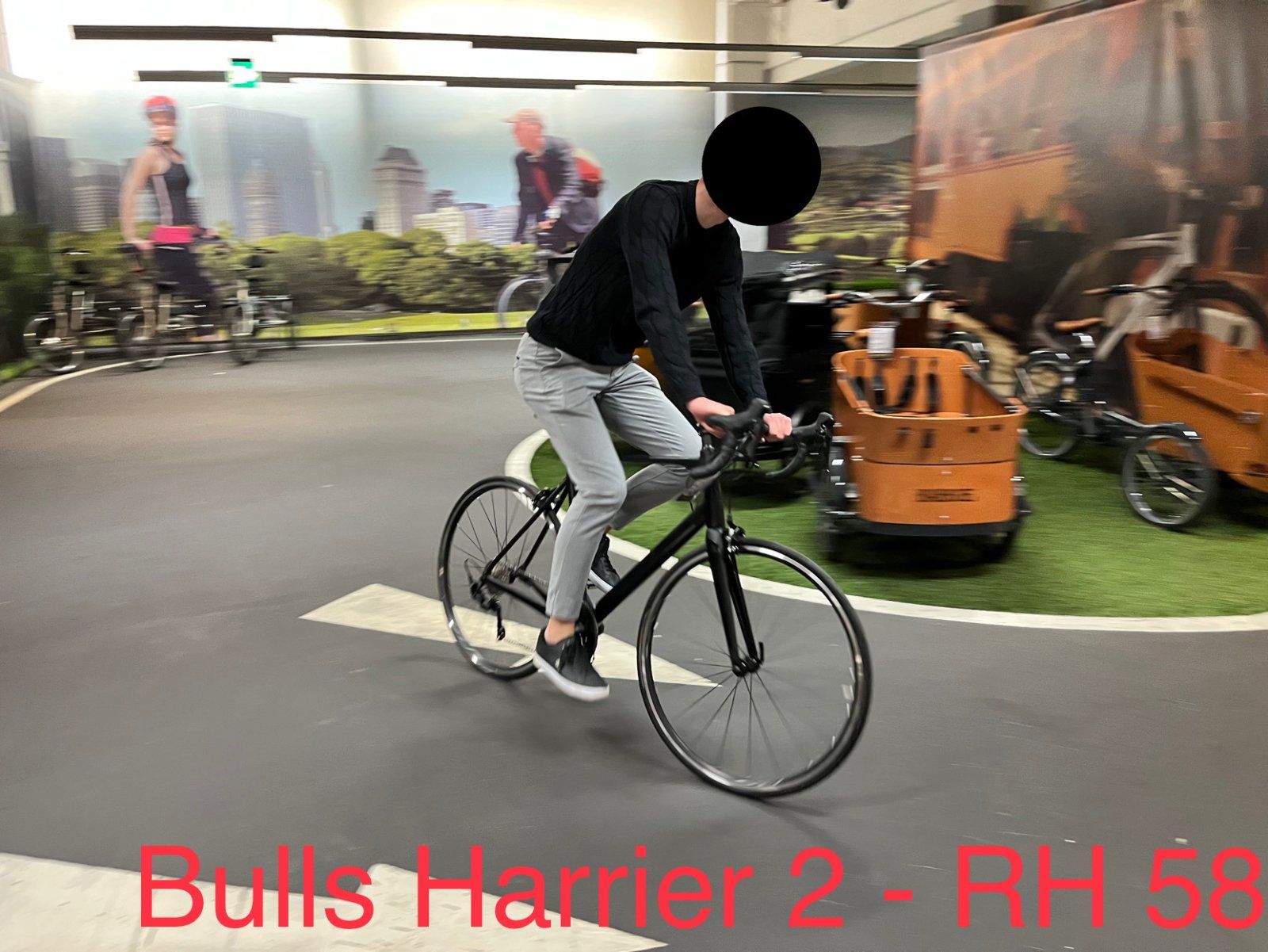

Bulls Harrier 2 - RH 58:
Sattel hätte hier für mich ein Stück weit, weiter oben sein müssen. Ansonsten habe ich mich aber ziemlich wohl gefühlt auf dem Rad.

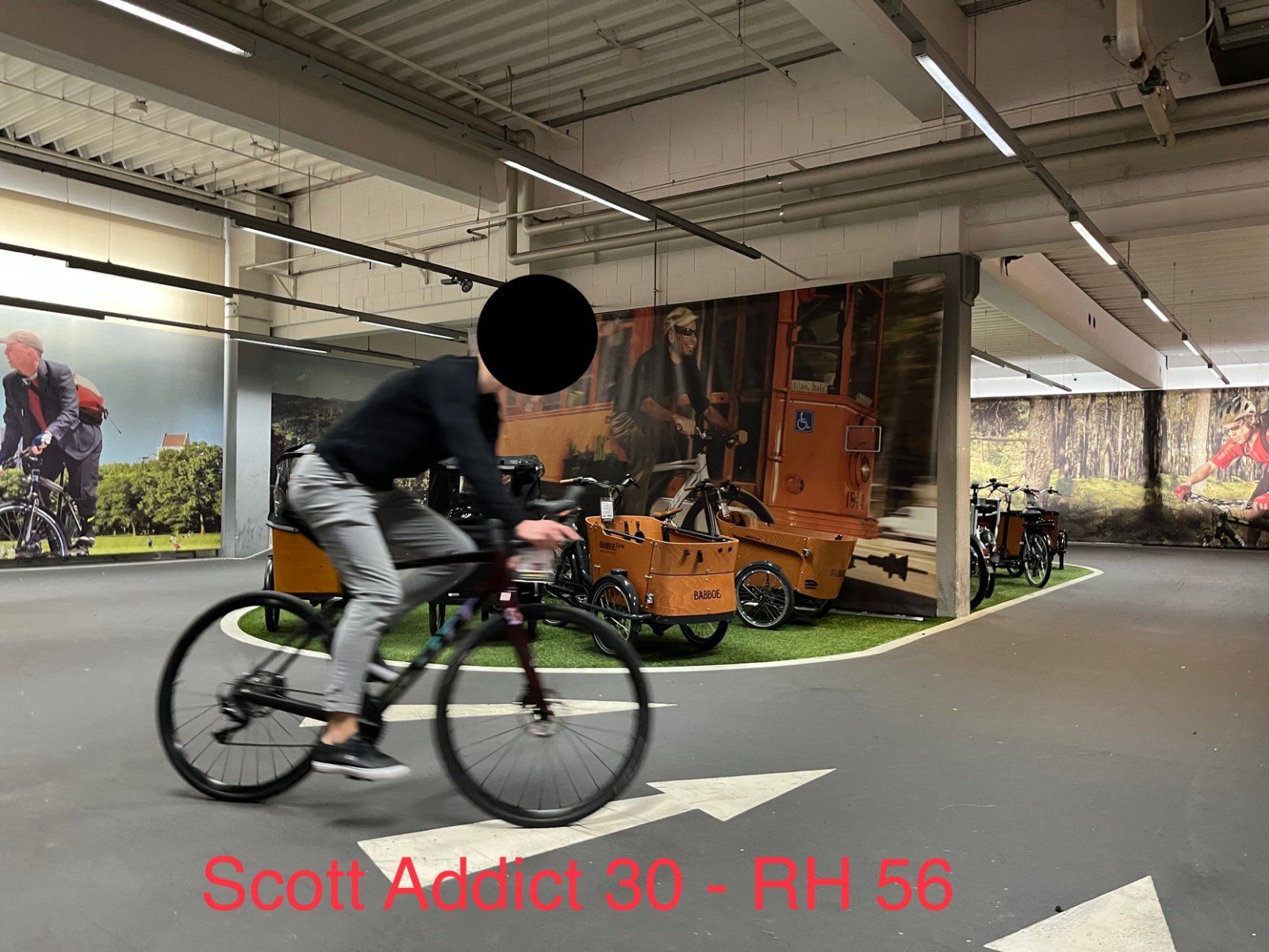

Scott Addict 30 - RH 56:
Bei der Sattelhöhe bin ich mir leider nicht mehr sicher wie mir die gepasst hat. Auf dem Rad habe ich mich aber am schlechtesten gefühlt, es hat sich zu klein angefühlt.

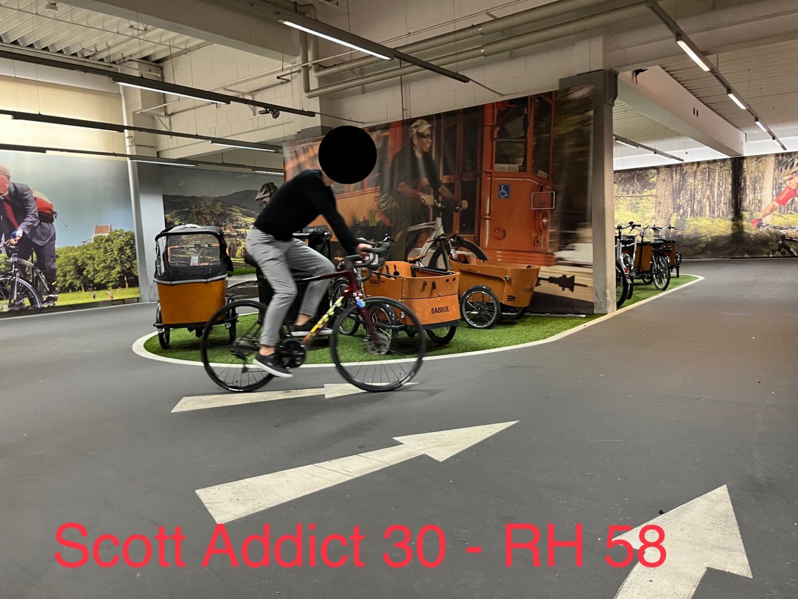

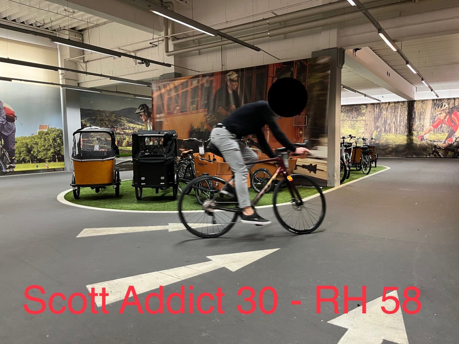

Scott Addict 30 - RH 58:
Auch hier kann ich mich nicht mehr an die Sattelhöhe erinnern. Hat sich aber deutlich besser angefühlt als die 56er Version. Auf dem Bulls und Cannondale habe ich mich tendenziell ein klein wenig wohler gefühlt (dem aber nicht zu viel Wert beimessen, vllt war das auch nur das Unterbewusstsein, weil mir die Farbe vom Scott absolut nicht gefallen hat)

Auch bei den Bildern fallen mir keine allzu großen Unterschiede auf was meine Körperhaltung betrifft, aber vielleicht erkennen eure geschulten Auge da ja etwas.

Von dem kurzen Eindruck sieht das Cannondale am besten aus. Auf den anderen beiden sitzt Du deutlich aufrechter. Beim Cannondale sieht es schon nach Rennrad aus.
