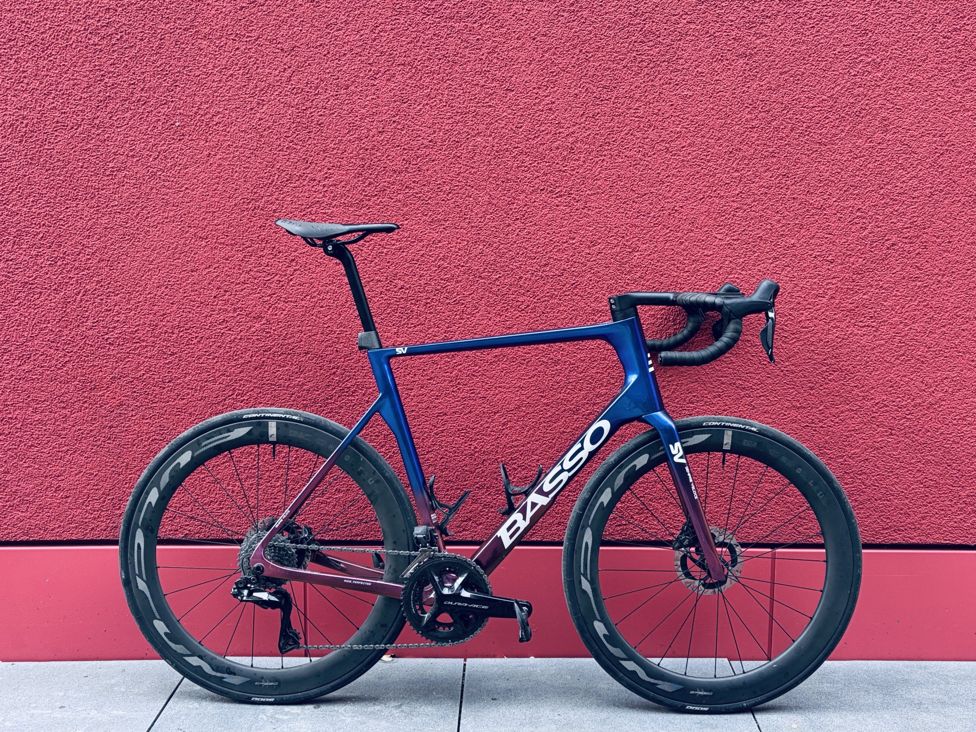

An den Bassos liebe ich, dass ich sie mit 130mm Vorbau fahre, was das Rad laufruhig (aber nicht träge) macht. Wendig ist es trotzdem. Kommt ja auch auf die Winkel drauf an. Hier z.B. mein SV in RH61:
Basso Astra in 61cm
https://bassobikes.com/de/fahrrad/rennrad-fahrrader/astra
Stack: 650,4
Reach: 385,5
Günstige Vorjahresmodelle (Lackierung ist anders als die Aktuelle):
https://www.kleinanzeigen.de/s-anze...i2-groesse-61-xxl-rennrad/3115375061-217-7655
https://www.kleinanzeigen.de/s-anze...-ultegra-di2-fb-camaleont/3341172901-217-5530
Edit: Ich bin ja selber 2,01m gross und habe SL98,5
Ich bevorzuge von mir aus (war noch nie in meinem Leben beim Fitter) Räder, die kürzer sind (merke eigentlich sofort beim Aufsteigen und Fahren der ersten Meter, ob das Rad zu lang oder kurz ist).
Habe schon einige Räder gehabt bzw. habe sie noch: Cervélo R3, Cannondale Supersix, Colnago C59, Basso Astra (nicht das aktuelle, da wäre mir der Stack zu hoch bzw. ich würde es ohne Spacer mit -11 Grad Vorbau fahren), Basso SV, usw.
