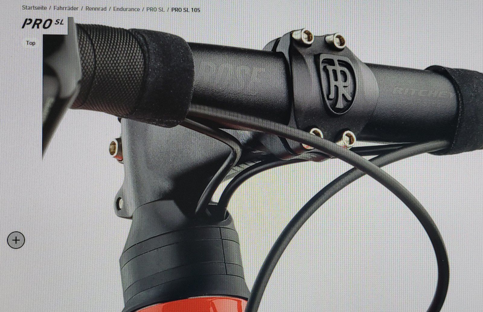

Das Canyon hat einen sehr flachen Vorbau - ~ -17°, das Rose +-5°, das kann man am Rose ändern
Das Rose hat aber auch noch eine hohe Steuersatz Abdeckkappe, die hat das Canyon nicht

Ich glaube diese komische Abdeckkappe, oder Turm, ist wiedermal das einzige was aus dem Rose Rad ein endu macht, ansonsten ist die Geo ja nicht unnormal.
Reicht aber aus um dem besorgtem Anfänger die Angst zu nehmen, entspanntes problemlos langes Fahren zu versprechen usw usw....was die halt hören wollen.
Das L vom canyon cf ist dem 59er von Rose sehr ähnlich. Leider spezififiziert Rose nur 1x5mm Spacer, Canyon 25mm.
Aber wenn man merkt das es zu aufrecht ist, kann man ja beim Rose Vorbauten mit höheren Winkeln nach unten ragend finden. Es gibt sicher auch andere Lagerabdeckungen, oder obere Steuersätze, die kürzer sind, die kosten nicht viel Geld. Ohne Schaftkürzen müssen dann halt viele Spacer obendrauf. Beim rose kann man aber letzlich, wie schon gesagt worden, viel mehr selber machen.

Du meinst diese drei geschlitzten Spacer? Das könnte klappen. Dann aber Gabel um diese 2 cm kürzen, und dann besteht immer noch die Möglichkeit, einen -17° Vorbau zu montieren...
Die Gabel muss dann nicht zwingend gekürzt werden. Du könntest auch oben mit normalen 1 1/8 Spacern auffüllen. Vielleicht willst du ja irgendwann wieder hoch mit dem Lenker im Alter. 😁
