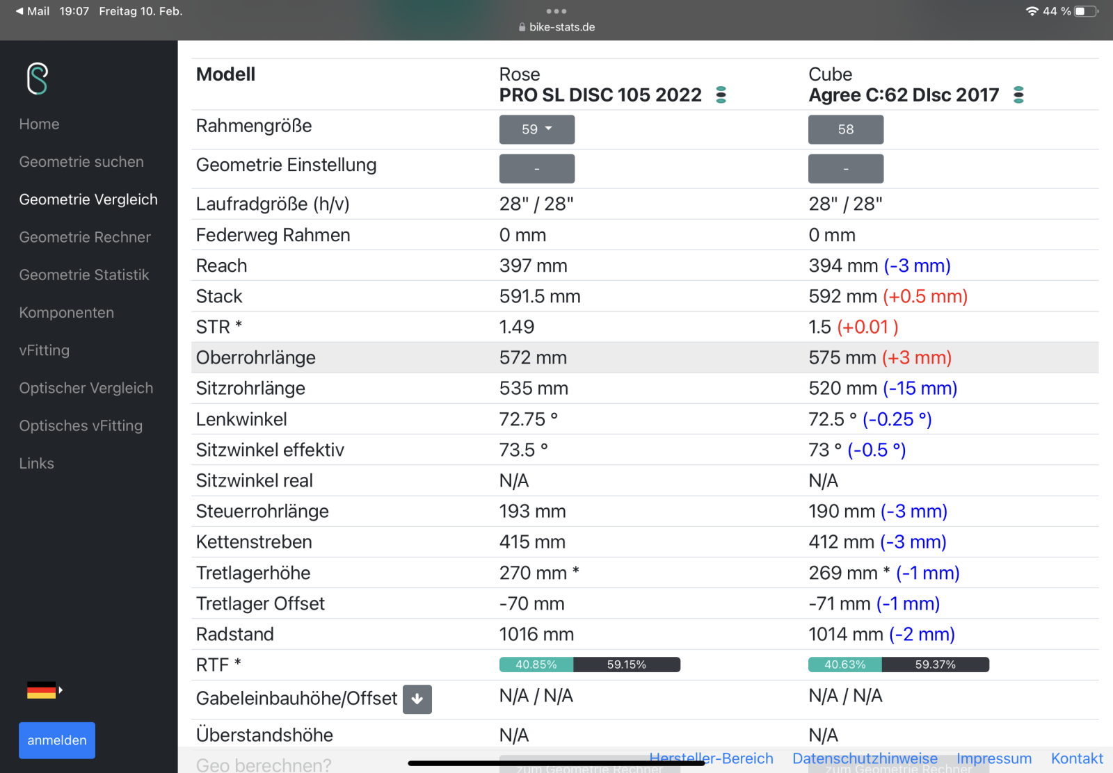

Wenn ich die Geometrie des Rose Pro SL RH 59 mit dem Cube Agree C62 aus 2017 RH 58 (welches in meiner Nähe gebraucht angeboten wird) vergleiche, scheinen die beiden Geometrien für mich Laie sehr ähnlich.
Daher meine Frage: Wäre es möglich nach Probefahrt vom Cube auf das Rose zu schließen? Sprich wenn ich merke, das Cube gefällt/passt mir von der Körperhaltung, zu sagen, dass das Rose dann auch passen wird? Oder sind die wenigen mm Unterschiede zwischen den beiden da so gravierend?

Hatte ich schon am Mittwoch geschrieben: Die Stack und Reach Werte sind beim Cube sehr ähnlich dem 59er Pro SL - mit dem Unterschied, dass die Steuersatz Abdeckkappe beim Rose sehr hoch baut und der "reale Stack" dadurch größer wird.
Da man beim SL 2cm Spacer entfernen kann, wirst Du eine sehr ähnliche Sitzposition hinbekommen wie auf dem Cube. Mach mit dem Cube eine Probefahrt, wenn Du Dich wohl darauf fühlst, kannst Du auch einmal checken, für welchen Preis er es Dir verkaufen würde. Auf jeden Fall können wir Dir hier anhand Deiner Eindrücke raten, wie Du das SL modifizieren müsstest, damit Du Dich darauf gut fühlst (und ob das Sinn macht).
