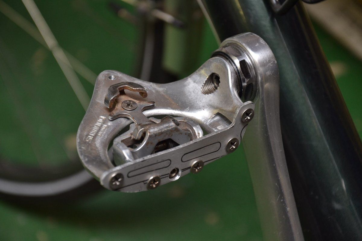

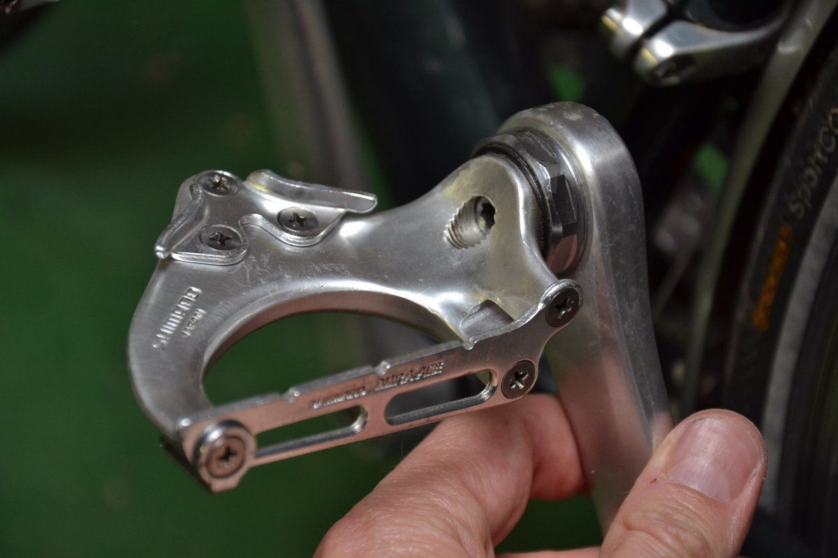

Ebenfalls als sehenswerte Bastelei würde ich [user]Chris-AC[/user]s Modifikation eines DynaDrive-Pedals bezeichnen.'Ich hoffe, es ist in Ordnung, dass ich das hier mal reinkopier:
Vorher - Edit: normale Shimano PD-7200, Dura-Ace EX
Nachher:
Edit: Zu fahren mit normalen Shimano SPD Cleats.

Das ist schon fast zu viel der Ehre - hier zusammen in einem Thread mit so einem echten "Künstler" aus Japan genannt zu werden...
....ist das schon fertig?
... für diese Bastelarbeit.
Ja, das ist so fertig. Für DAS Fahrrad ist es auch egal.
Dieses Rad willst du gar nicht sehen!!!
Dicker Alurahmen, 32 mm Tourenreifen, wilder Komponentenmix, MTB Bullbar Lenker mit MTB STI Griffen, höhenverstellbarer A-Head Vorbau, Gepäckträger, Schutzbleche, Licht mit Nabendynamo und abgesehen von ein paar 80-er und 90-er Jahre Komponenten eigentlich auch nix "Klassisches".
Für die "schicken" Räder werde ich so 'was auch noch in "Schick" machen - wenn ich denn mal Zeit habe (also St. Nimmerlein).
Im Moment war's mir erst 'mal nur wichtig, die Funktion herzustellen und das Rad so auf die Straße zu bringen.
Die Schraubenlöcher habe ich übrigens bewusst nur ganz wenig angesenkt, damit da noch genug Material stehenbleibt. Ich hätte sonst Bedenken in Bezug auf die Festigkeit der dünnen Platte.
