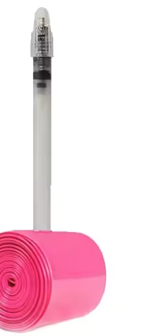

Frage mich, ob man die Verklebung bei den RideNow evtl gelöst bekommt, evtl mit Wärme und bisschen Gewalt? Hat das schon jemand versucht oder muss ich selbst ran ;)
geht um die hier:

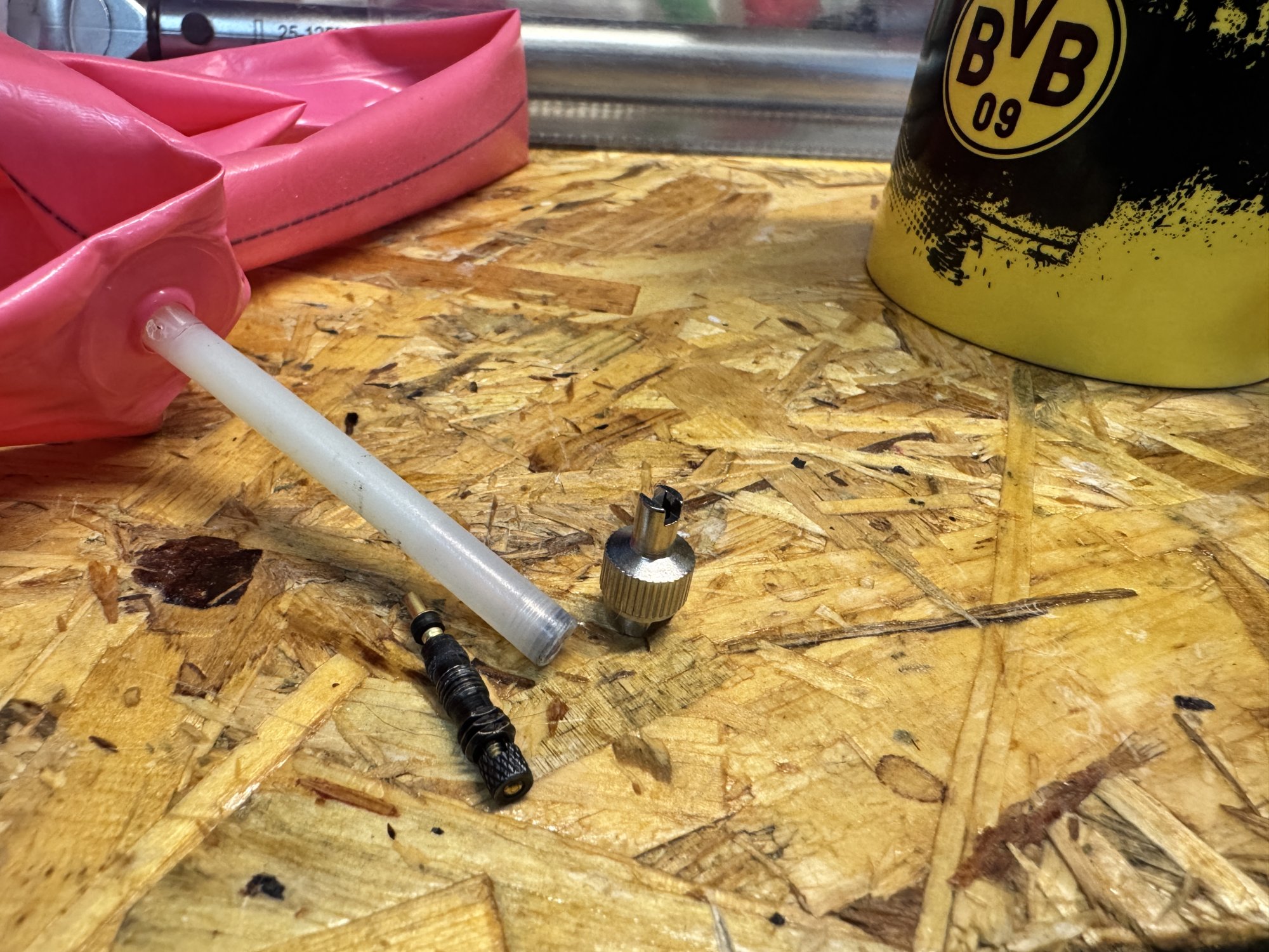

Habe das Ventil entfernen können! Wärme/Hitze war nicht nötig.
Ventilsschlüssel aus Aluminum und leichten Druck mit einer Zange hat ausgereicht und das Ventil hat sich lösen lassen. Ebenso wieder reindrehen, festziehen und aufpumpen auf 5,5 bar. Scheint die Luft zu halten.
Kann aktuell eh nicht fahren, Rad hängt an der Wand. Ich beobachte mal.
Sollte das so mit allen Ridenow funktionieren, brauche ich zumindest keine anderen Schläuche kaufen.

Macht vielleicht auch Sinn, die neuen Ventilkerne mit Kleber zu montieren?
Das wird bestimmt funktionieren. Ich weiß halt nicht inwiefern die Sicherheit dann drunter leidet? Ein eingeklebtes Ventil ist ja eigentlich nicht dafür gedacht es zu entfernen. Sonst wäre das Ventil nicht eingeklebt 🤔
Funktioniert anscheinend trotzdem.
Für die Schwalbe Clik Valve Ventile kaufe ich mir dennoch andere TPU Schläuche.
Es funktioniert so lange, bis mal ein Ventil rausfliegt und die Luft dann schlagartig raus ist. Wer bei einem eingeklebten den Ventileinsatz wechselt, handelt einfach nur fahrlässig.
Aber nur ganz leicht fahrlässig :)
Ich habe gerade 2 Kerne entfernt, durch CV ersetzt und aufgepumpt. Bin gespannt wann mir der Kram um die Ohren fliegt. Bislang ist es noch ruhig.
Der Hersteller hat sich vermutlich etwas bei gedacht, jedenfalls würde ich keine Produkte von einem Hersteller kaufen bei dem ich vom Gegenteil ausgehe.
Das Blöde ist, im Zweifel passiert es dann halt nicht im Stand.
Wenn das Ventil ein Gewinde hat und eingeklebt ist, ist das wahrscheinlich ein Gewindedichtmittel und/oder eine Schraubensicherung. Solange ich das Gewinde beim rein/rauschrauben nicht beleidige, wo soll da ein Problem sein (ich merke ja, ob das neue Ventil wieder fest wird)?
