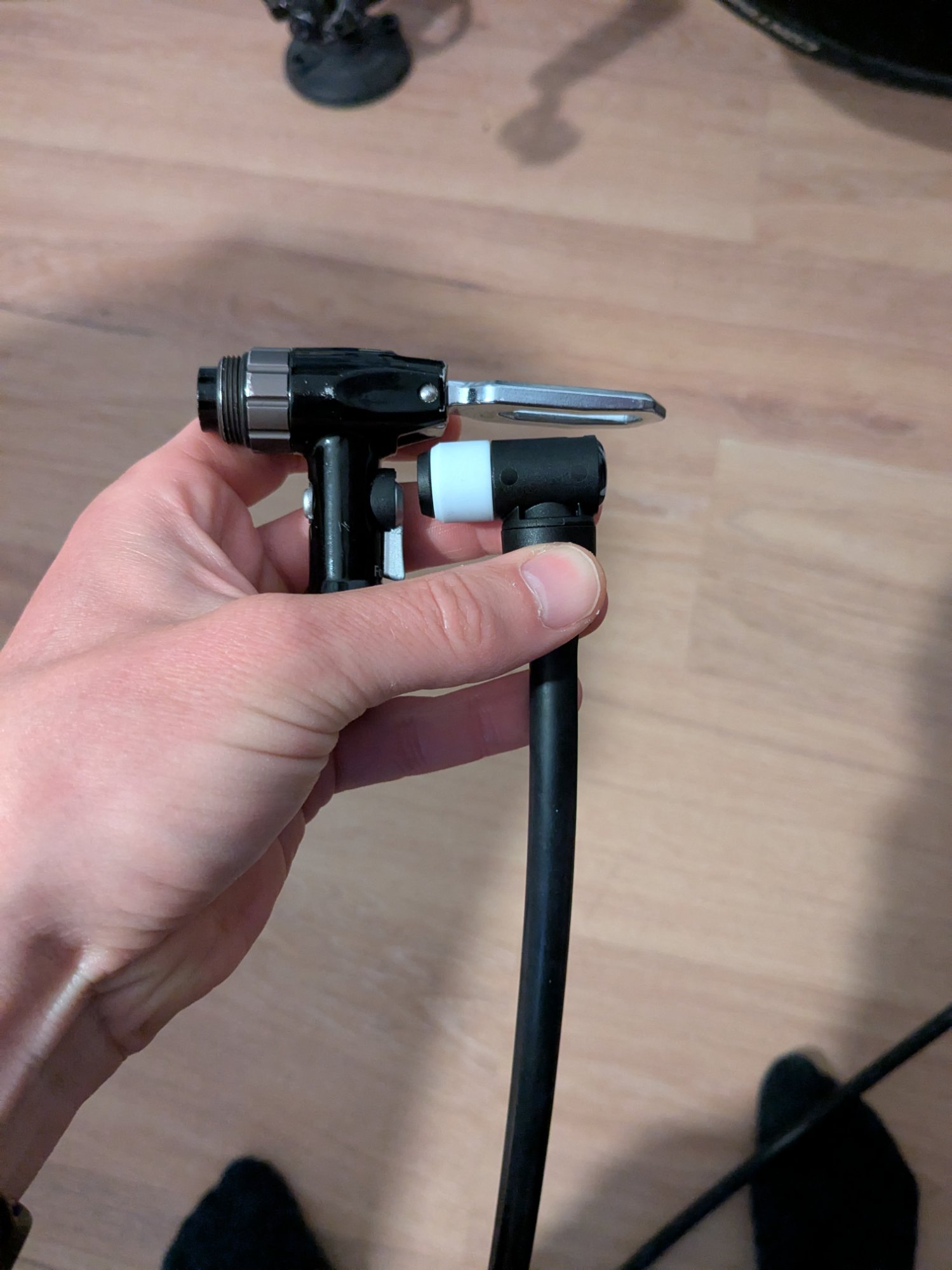

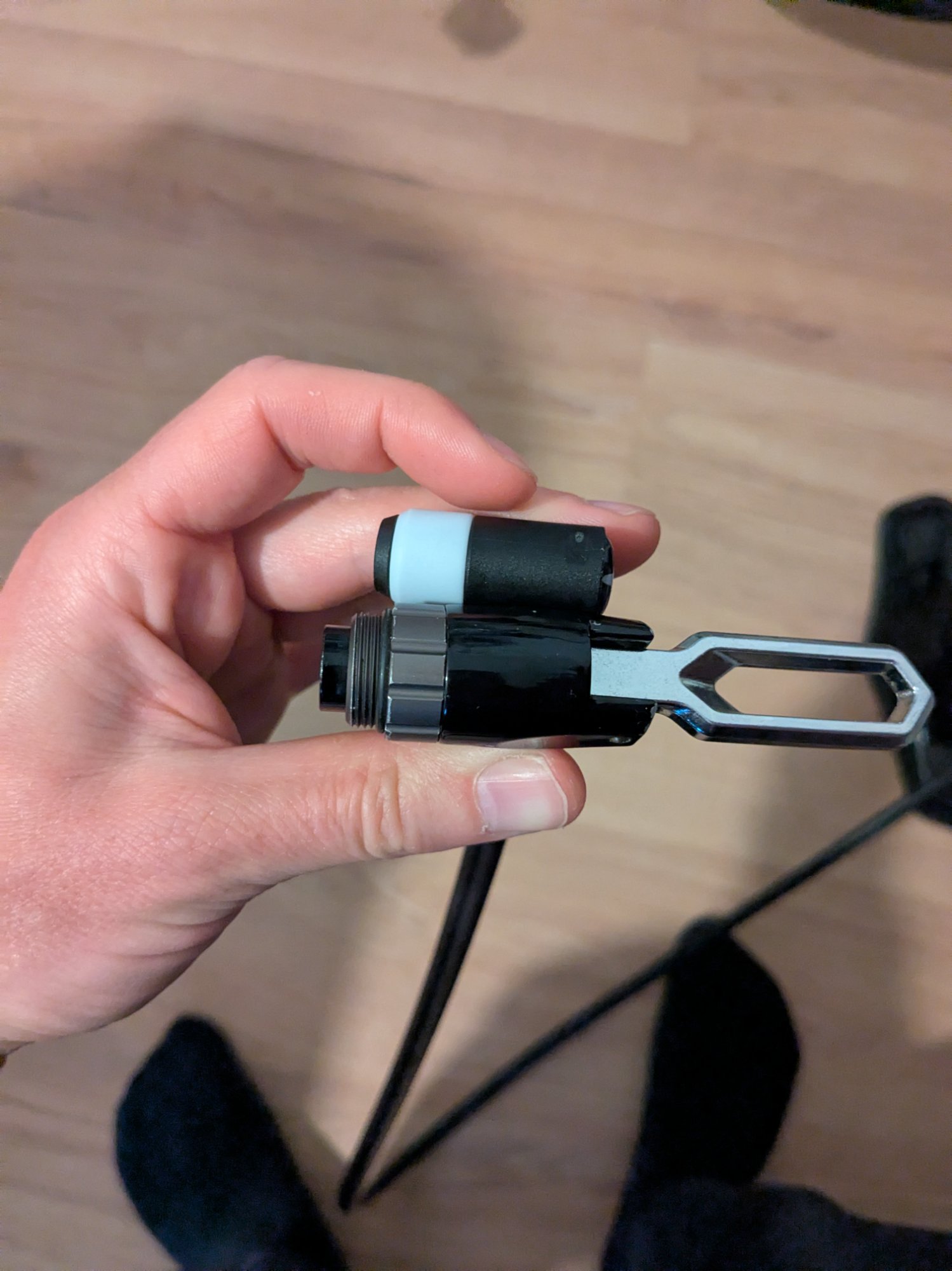

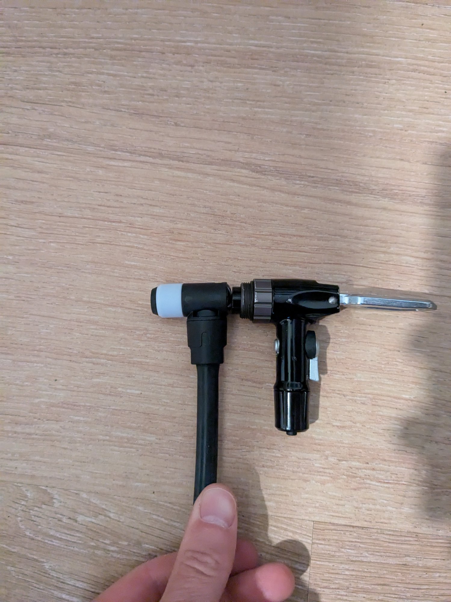

Die Ventile am Kinderrad meiner Tochter werde ich auch noch umrüsten. Da habe ich zuletzt geflucht, weil da echt wenig Platz für einen großen Pumpenkopf vorhanden ist. Der für das Clik Valve ist wesentlich kompakter und man muss auch keinen Hebel umlegen.
Ist der Pumpenkopf nicht für eine Standpumpe mit integriertem Booster?
Wenn der Pumpenkopf gewechselt wird verliert man die Booster Funktion dann?
Oder hat der Clik Valve Kopf ein Ventil intern?
